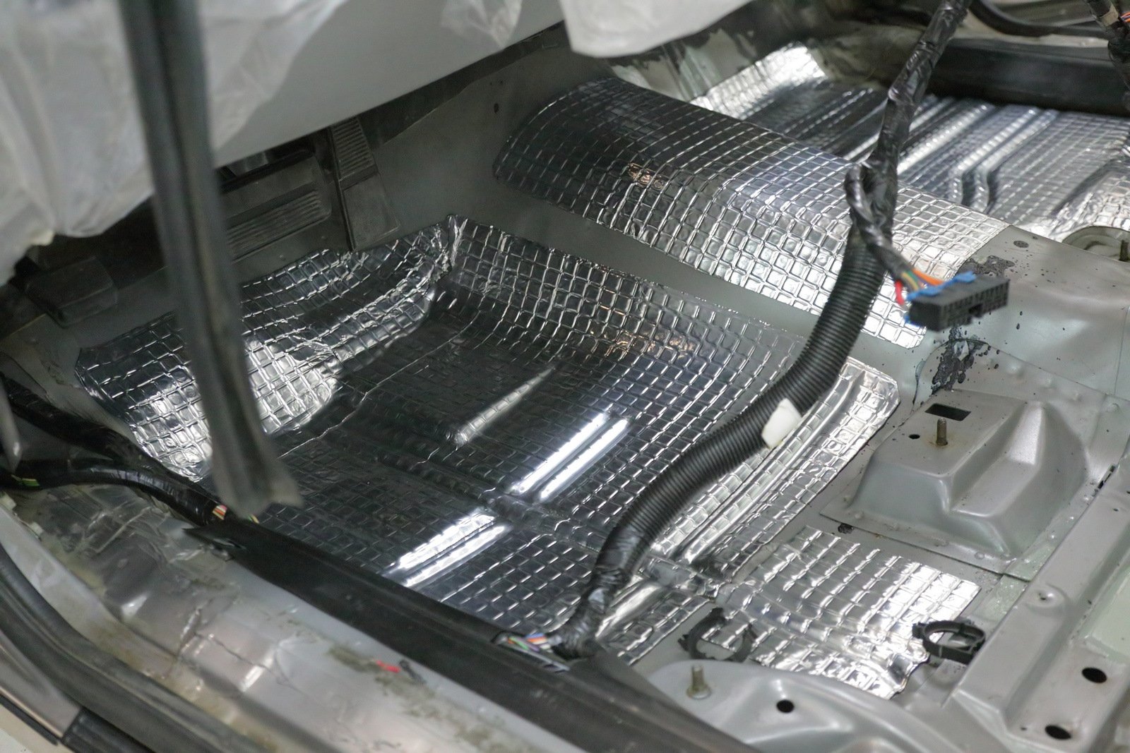

Перехожу к виброизоляции пола салона
Виброизоляция на основе бутила (не битумная основа!) Под дренажные лючки вырезаю окна в листах вибрухи. Далее чуть-чуть терпения, и весь пол салона оклеен виброй
Тут обычно покоятся ноги переднего пассажира
Можно собирать пол, так сказать :-)

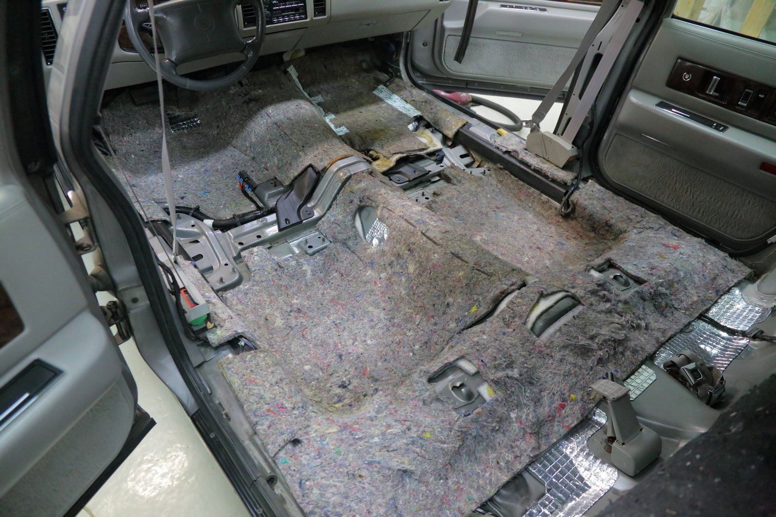

Воздуховоды и проводка уложены (про проводку еще напишу), укладываю сверху войлок ковра
Местами подклеиваю войлок скотчем Delta Inside Band. Кому интересно - загуглите. Бомбическая вещь. Осталась от стройки.
Ну и дальше застилаю всё это ковром
Ковьёр просто как новый. Переливы от серого к хз какому - это чисто игра света
