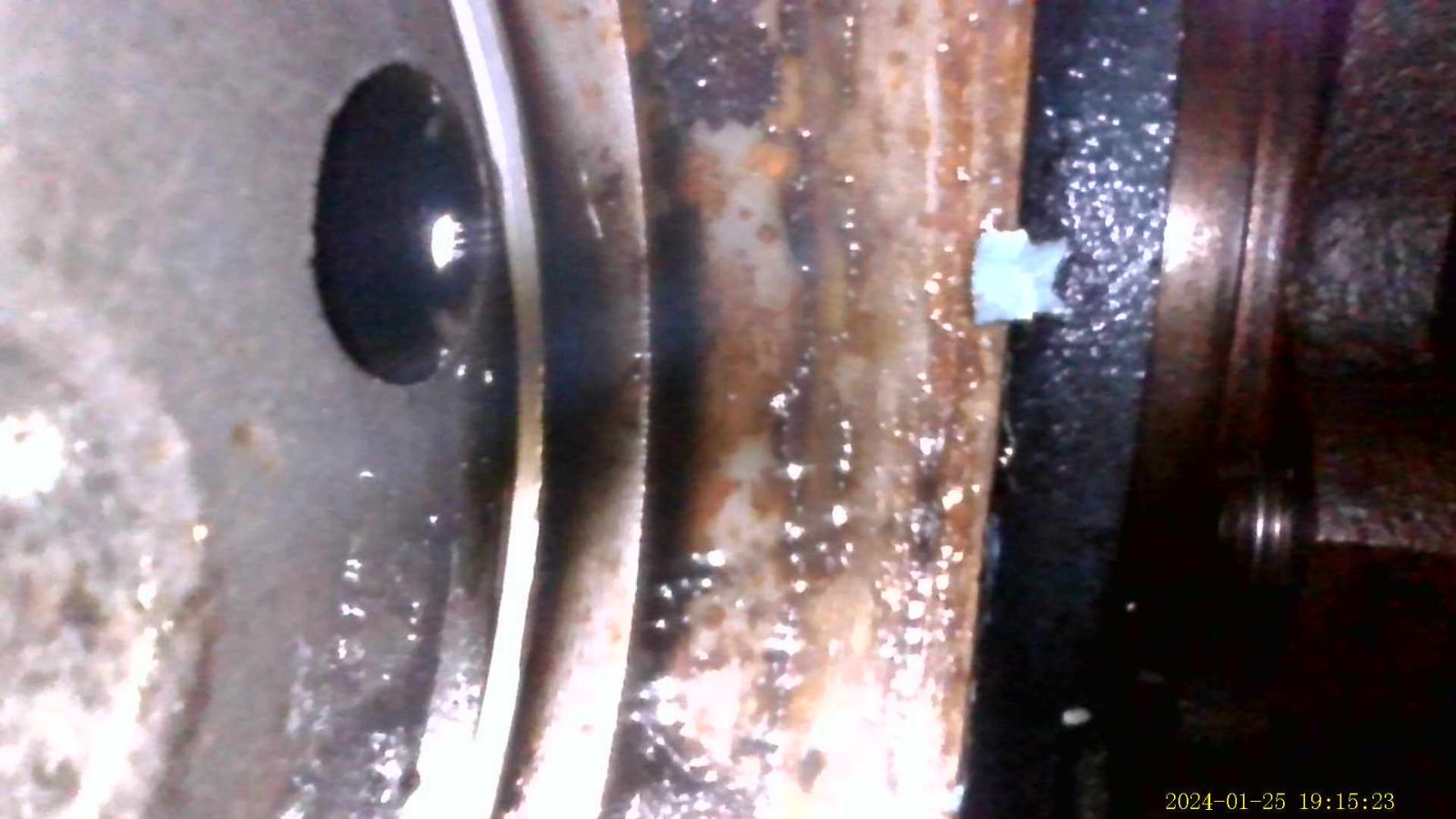

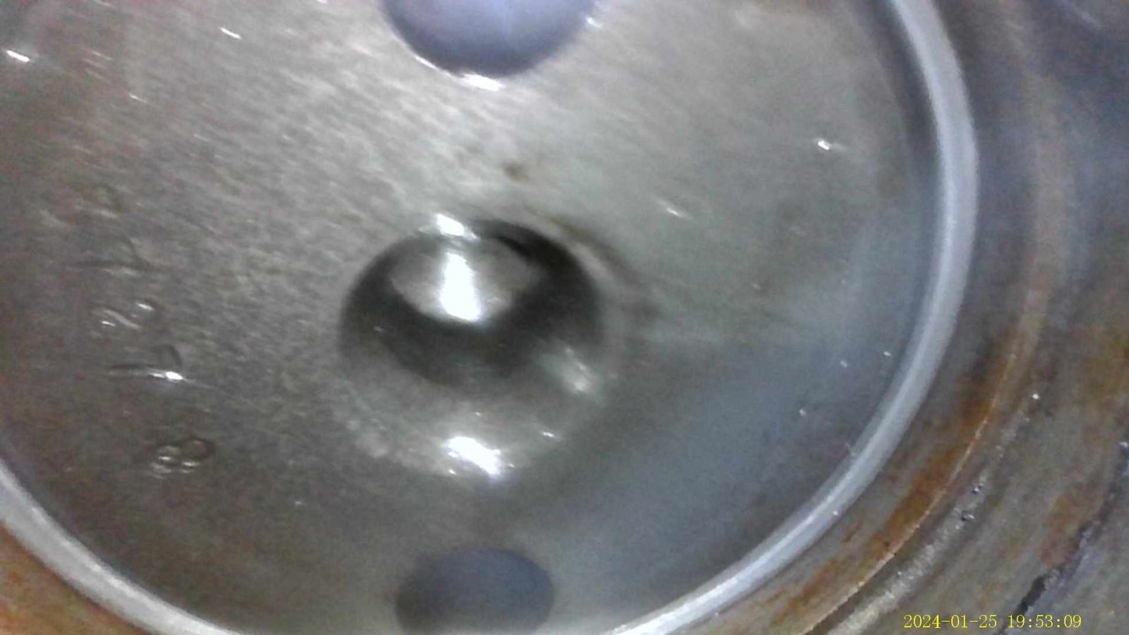

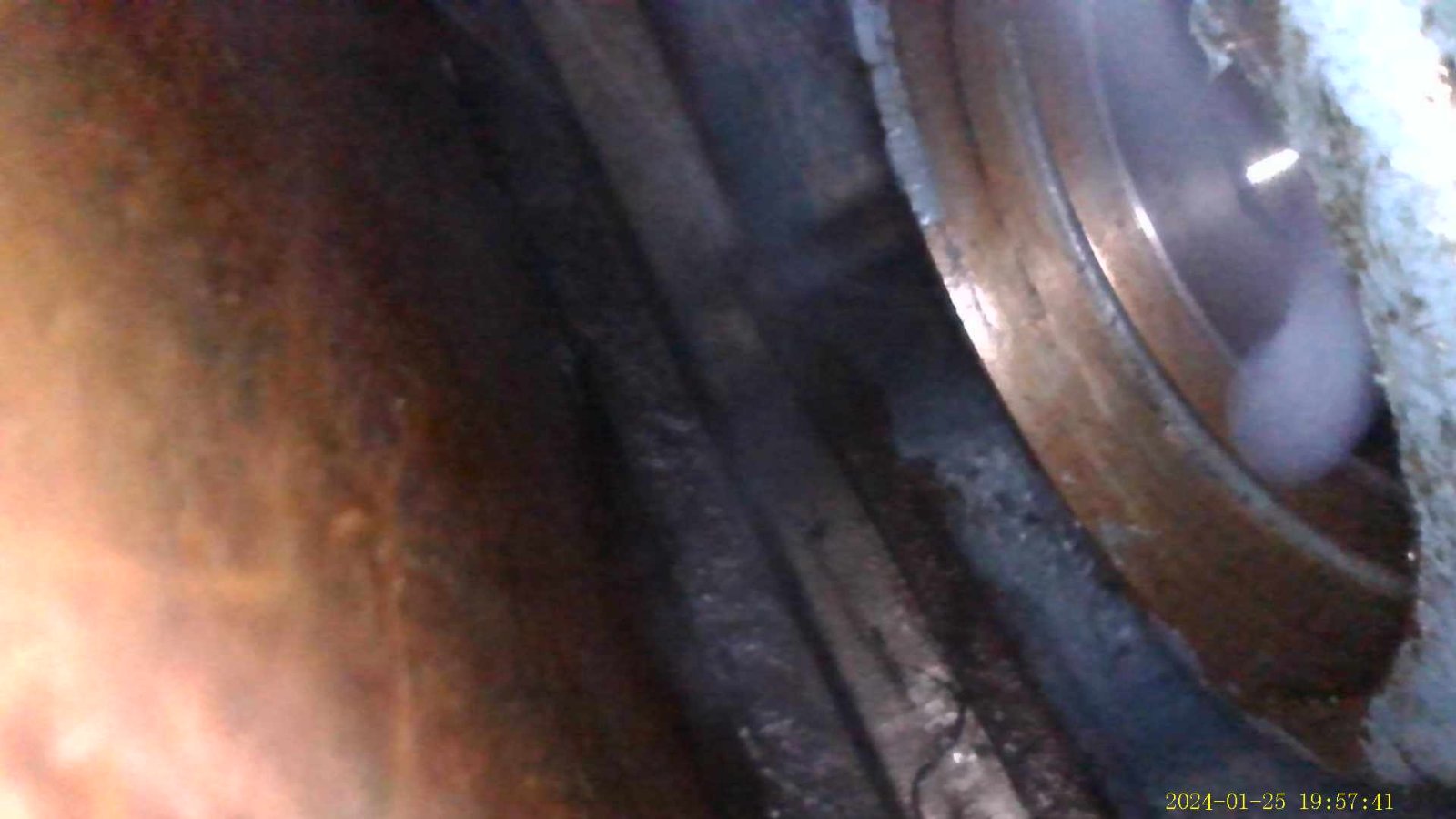

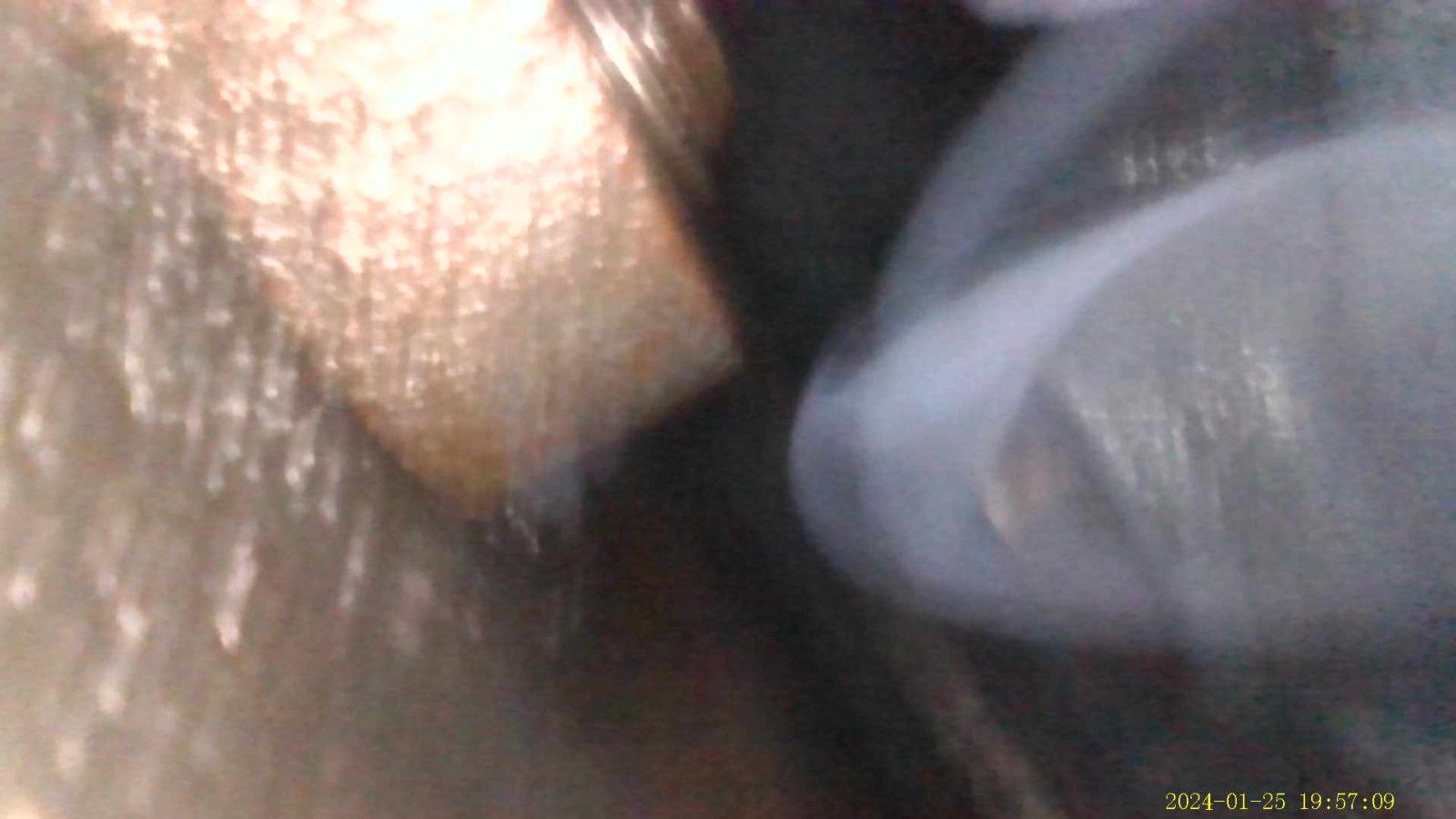

ant2173 Posted January 26, 2025 Author Posted January 26, 2025 Господа, брейкинг ньюс. Включаем дымогенератор, берем эндоскоп, лезем под машину. Шаримся на "обратной стороне Луны". Ближе! Еще ближе! Ну и вот виновник торжества! Если кто не понял прикол... Честно говоря, комментариев пока не подобрал. Это ж как надо продолбаться при сборке? Может, у вас будут комментарии по увиденному?
Дмитрий Posted January 26, 2025 Posted January 26, 2025 Да, будут. Заглушка распреда имеет довольно узкую "юбку". При запрессовке лучше накернить вокруг. Хотя что бы прям выскочить это нонсенс. Забыли поставить? Ну может быть....
dmm Posted January 26, 2025 Posted January 26, 2025 Норм. Никто не угадал. Учитывая что двиг начал ссать сразу, это не "выдавило", это "забыли". Там нет давления, масло стекает через шейку, от тряски или теплового расширения выпасть тоже ну никак не могла. Может старые фоточки есть, которых нет здесь в теме, мало ли там случайно будут пруфы. Учитывая опупею с неоднократной заменой прокладки поддона стоит задуматься что все шпециалисты брали деньги за работу, ограничивались полумерами, и производили замену без снятия двигателя, но да ладно. Теперь искать гинеколога, который через замочную скважину приклеит заглушку обратно. Судя по ржавчине её там действительно не было.

andrey1972 Posted January 27, 2025 Posted January 27, 2025 Про заглушку писал...Всё-таки масло канал смазки распреда.Ты писал,что там сухо.
ant2173 Posted January 27, 2025 Author Posted January 27, 2025 Да, сразу тебя вспомнил. Ну, понимаешь, эндоскоп вещь такая, не сразу привыкаешь и не сразу понимаешь, какой предмет там на экране. До этого видел блестящие грани и думал, что это новенькая заглушка блестит. Не досмотрел в прошлый раз. Ну что же, путь простой - съем коробаса и маховика и забивание новой заглушки. Что касается "забыли - не забыли". Не помню. И фото этой части мотора не нашел у себя в архивах. Только до разбора, со старой заглушкой. Я думаю, что было так: - В 2018 году мотор приехал к Куркину, был отдефектован Кириллом, заказаны запчасти. В Механике проведена шлифовка колена, Кирилл сделал черновую сборку. - В 2019 году пути Кирилла и Куркина разошлись, мотор остался лежать невостребованным. - В 2023 году Андреем был привлечен мастер Ростислав, который в первый раз увидел американский мотор. Тогда же мы с ним стали прикручивать маховик и сорвали одну резьбу. Я тут ещё тему по ввертышам создавал. Вот, хоть убей, не помню, была ли тогда заглушка на месте. Но резьбу восстановили, маховик Ростислав к мотору прикрутил. - Осенью 2023 года Ростислав, проработав 4 дня покинул мастерскую. Вернулся Кирилл, который стал мотор доделывать. Он же поженил мотор с коробкой и опустил в автомобиль. Потом снова пропал. Подозреваю, что заглушки уже тогда не было, но Кирилл это не мог проверить, так как получил мотор с прикрученным маховиком, под который уже не заглянуть. Потому что заглушки антифриза, которые Кирилл ставил ещё в 2018, намертво посажены на герметик, с ними всё хорошо. И именно по настоянию Кирилла я в свое время заказывал новый комплект заглушек по кругу. С другой стороны - к Кириллу тоже были вопросики. Когда на работу заступил Ростислав, он залил в поддон масло. Потек ручьем именно поддон. Выясилось, что он прикручен от руки и имеет кривизну с одного бока. Просто дырень между поддоном и блоком. Выравнивали тогда кувалдой. Когда поддон сняли, обнаружили внутри тонны песка и длиннющие волосы, свисающие с масляного приемника. Ну, волосы Кирилла, наверное. Когда у Кирилла потом спросили, что за... он сказал, что это "черновая сборка". Хотя поддон был приклеен на герметос и это, естественно, минус прокладки при его съеме. В общем это - стечение обстоятельств, вызванное неблагоприятной экономической ситуацией и нестабильной работой мастерской. Сюда же и заклинивший маслонасос, и слизанная шестерня трамблера, и прочие беды с мотором, через которые мы уже прошли. 16 hours ago, Медведь said: у меня есть фотки, но как их теперь сюда заливать, х.з. У тебя есть фото прям этого мотора, когда он у Куркина лежал? Залить сюда просто - choose files внизу ответа и вперед. Ну или, если удобно будет, восемь915088нольшестьсемьшесть.

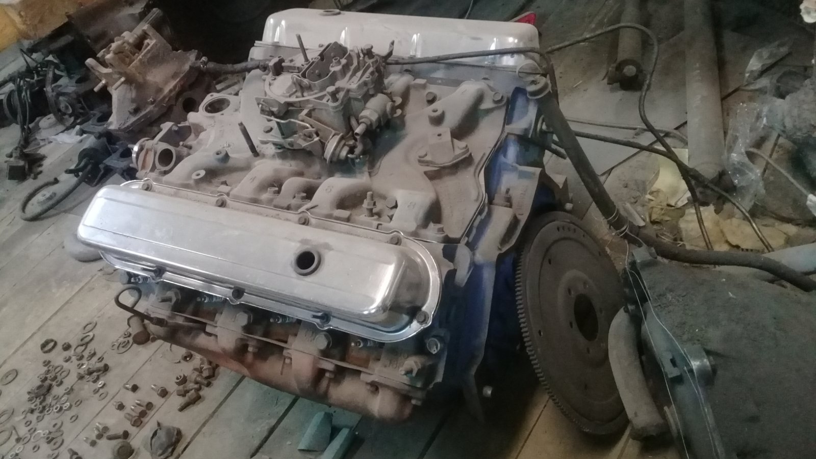

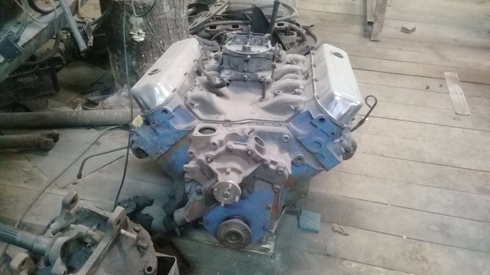

Медведь Posted January 28, 2025 Posted January 28, 2025 В 27.01.2025 в 14:43, ant2173 сказал: У тебя есть фото прям этого мотора, когда он у Куркина лежал? пффф... конечно этого, а какого же еще! ну есть у меня фото еще кучи таких мотором(бигблок кадди) и не только их, но какой смысл о них упоминать в этой теме
Медведь Posted January 28, 2025 Posted January 28, 2025 лови: с переборки и маховик еще не прикручен... но мастер не промах! знал как маховик положить))) все, расходимся... вот еще до кучи)) полы то снизу зачистили? покрасили?

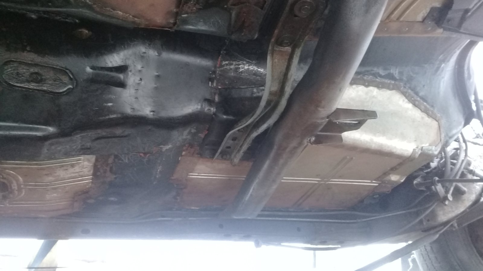

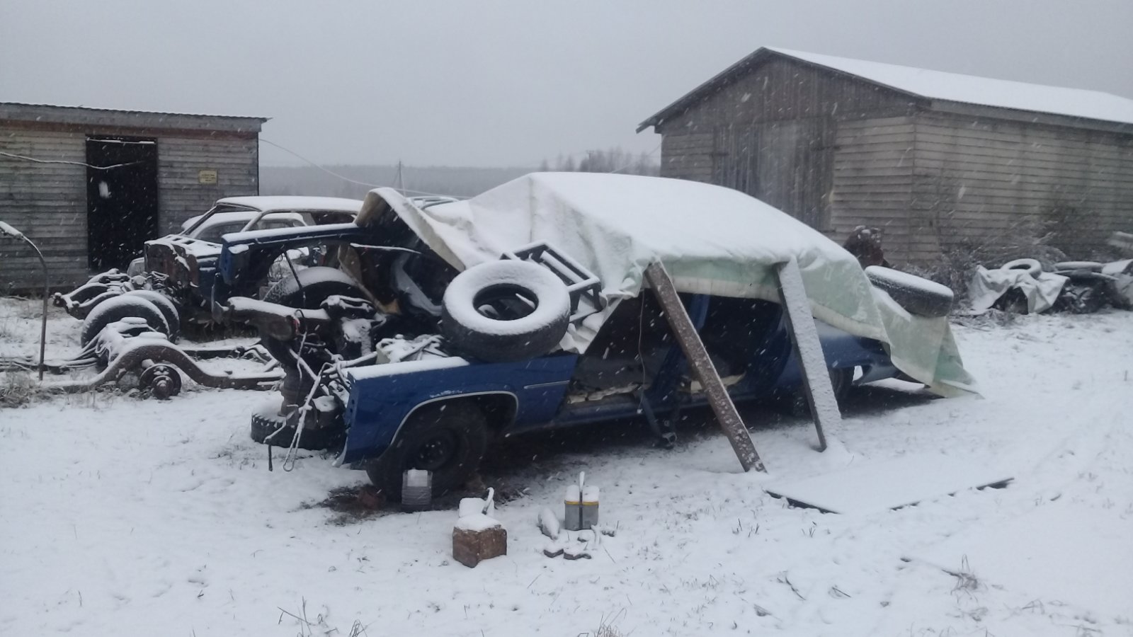

dmm Posted January 28, 2025 Posted January 28, 2025 Затыкать отверстия ветошью видимо моветон, а количеством поглощённого песка можно пренебречь на 5 тык/год

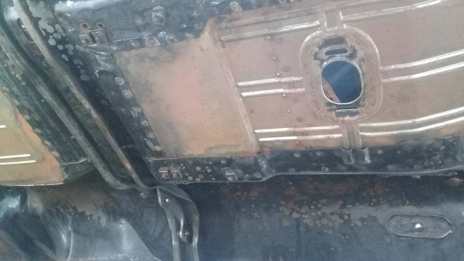

ant2173 Posted January 29, 2025 Author Posted January 29, 2025 15 hours ago, Медведь said: лови: Спасибо, круто! Прям, то, что надо для архива. Полы - да, с тех пор зачистили, прошлись герметиком по швам и покрасили. К ним вопросов нет, пока)) 15 hours ago, dmm said: Затыкать отверстия ветошью видимо моветон А отстаивать кузов после проварки под снегом - неплохо?) Самое интересное, что это объяснялось необходимостью "дополнительно выявить все косяки на воздухе", чтобы потом доварить уж наверняка. С другой стороны, это фотки, думаю, года 2019. С тех пор кузов зацвел? Нет. Да и мотор пока не развалился. Поэтому никаких претензий!
dmm Posted January 29, 2025 Posted January 29, 2025 Ещё б он зацвёл, при такой-то автоматической системе антикора

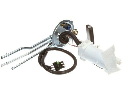

ant2173 Posted March 13, 2025 Author Posted March 13, 2025 Господа, есть технический вопрос. Наследние электронного впрыска - 3 выхода из колбы бензонасоса в баке. Сейчас задействован только один выход на подачу бензина. Две остальных трубки просто в воздухе. Их нужно закупорить, или заглушить, или пусть бак общается с атмосферой через них? Цель вопроса - хочу минимизириовать запах бензина около автомобиля.
Faradeus Posted March 13, 2025 Posted March 13, 2025 Откуда три-то?! Если третья подразумевает вентиляцию бака, то её оставить и соединить с атмосферой через любую ёмкость с угольным фильтром.
nobodi87 Posted March 13, 2025 Posted March 13, 2025 2 часа назад, ant2173 сказал: Господа, есть технический вопрос. Наследние электронного впрыска - 3 выхода из колбы бензонасоса в баке. Сейчас задействован только один выход на подачу бензина. Две остальных трубки просто в воздухе. Их нужно закупорить, или заглушить, или пусть бак общается с атмосферой через них? И куда сливается обратка? Под машину, чтоб вонять?
