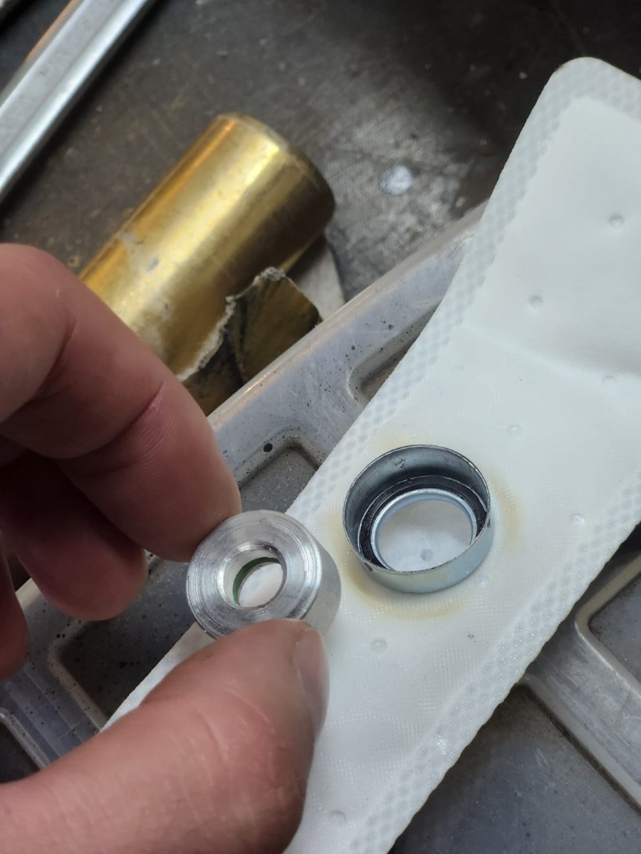

А какие модели картеров используешь? Вот этого нет среди них (у меня такой): Проблема с глохнущим в горку авто решилась заменой дохлого ЭБН в баке на медную трубку, на которую надел вот это переходное кольцо для родной сетки: Активно ездил последние 3 дня, проблем с внезапной остановкой посреди дороги не возникало. Насос пока оставил, какой есть - carter p4070. При этом с Алика успел притащить ещё две штуки (думал, Картер не выжил). Оставлю эти про запас, но если вдруг кому нужен мегасрочно и в наличии - пишите Ещё регулятор без дела лежит, думал на инжевый насос переходить: Теперь осталось решить проблему с китайским Эделем. Есть две проблемы: - Неплотно закрываются первичные заслонки. Уже поставил две сильные возвратные пружины, особо не помогает. - Из-за этого бедная смесь на холостых, вибрации. При этом, если заслонки закрыть от руки, то всё отлично - работает тихо и без нареканий. Но увы, нажал педаль газа, заслонки опять неплотно закрываются, опять вибрации. Это, кстати, выше по фото свечки и отметили - бедная смесь. Но при активном педалировании (после решения проблемы с прохождением топлива через дохлый ЭБН) машина ведет себя нормально. Холостые и накат - так себе. Пытался подстроить смесь под приоткрытые заслонки. Пусть будет чуть богаче, но не хочу вибраций. Не подстраивается - уже винты выкрутил до предела, всё равно беднит. Судя по таблице, чтобы обогатить смесь в режиме Круизинг на 4%, надо ставить другие иглы. Если хочется богаче на 8% - уже жиклеры менять надо. Уже купил калибровочный набор, попробую поиграться.

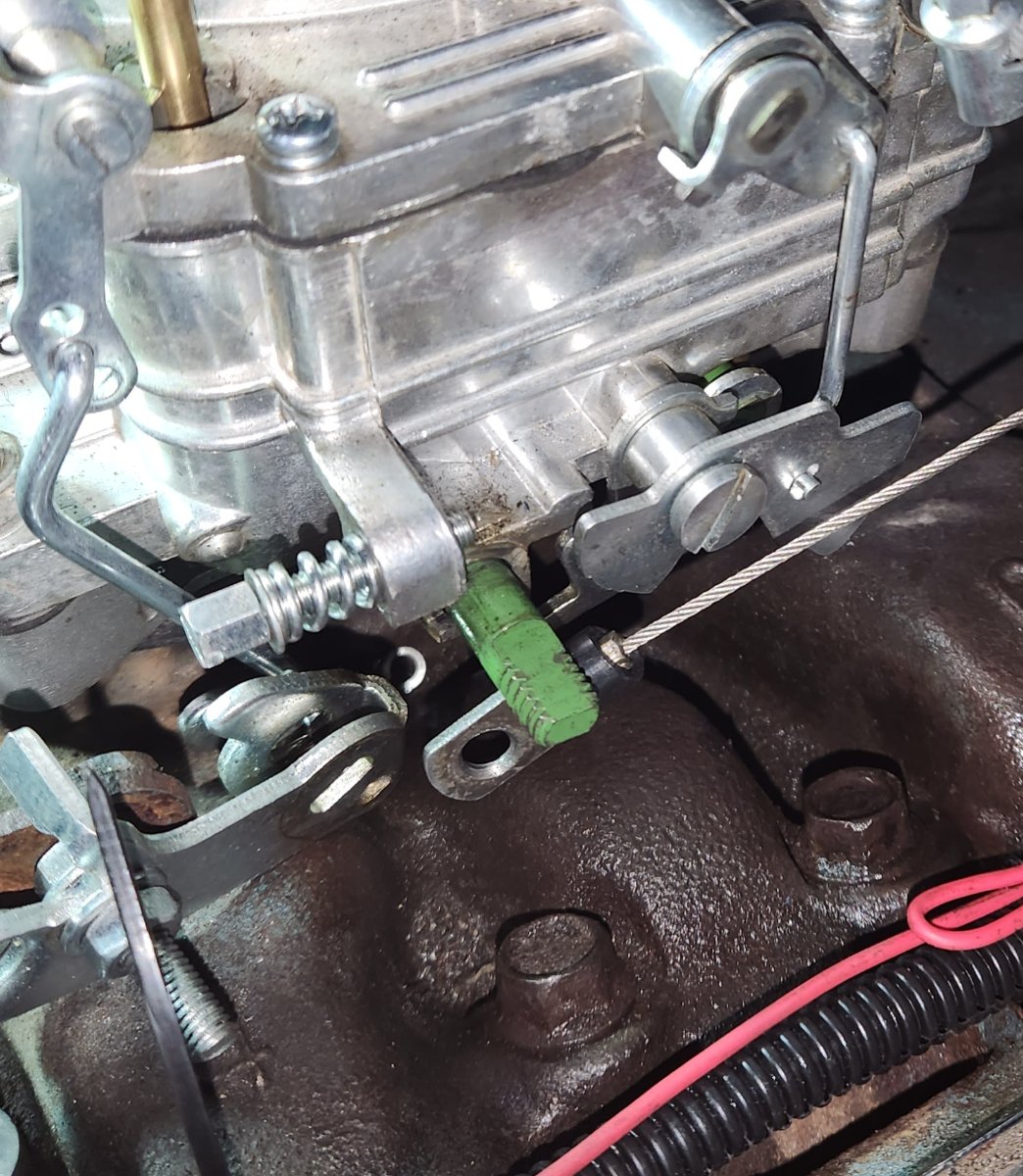

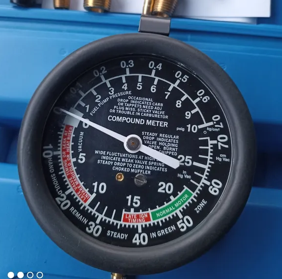

Ээ, привод распределителя? Может, вы смоллблоки имеете в виду? На кадиллачьих бигблоках трамблер спереди, около помпы. Тем временем, очередной день борьбы. Вооружился вакууметром, тахометром и стал настраивать холостой ход. Цель была - 800 об/мин на паркинге. Настроил, сажусь в машину, газую, смотрю тахометр - 880 об/мин. Еще газую - 900 об/мин. Газую сильнее и бросаю газ - 780 об/мин ,"Че за х% б*" (с)? Смотрю на карб и вижу следующее: https://youtube.com/shorts/j-H98Fr2pwk Закусывает, сцуко, ось дроссельных заслонок. Поэтому заслонки всегда приоткрыты, причем приоткрыты по-разному (зависит от силы нажатия и отпускания на газ). Попробовал подразобрать, смазать, особо не помогло. Есть боковой микролюфт самой оси, по ощущениям, меньше миллиметра. Мокрое под карбом - это проникающая смазка, не бензин). Это подделка на эдель 1406 с алиэкспресс. С приоткрытыми заслонками оно не хочет регулироваться как надо - машину всегда потряхивает. А вот если силой закрыть заслонку, то красота, никаких вибраций. Но какой в этом смысл, если после первого нажатия на газ заслонки встают раком и беднят смесь. Еще, как понимаю, воздух подсасывает через эту ось. Накупил кучу возвратных пружин на озоне, может, подберу что-то, чтоб посильнее дроссель закрывало. А так не знаю, видимо, надо рассверливать и втулки сажать? Кто-нибудь сталкивался с таким?

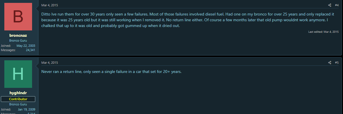

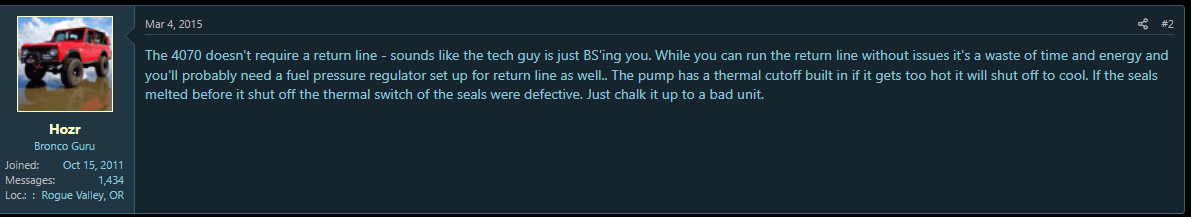

Пока не буду. Специально выше привел ссылки на мануалы и на 20+ опыт пользователей на бронко - никто не пользует обратку с этим насосом. Ты бы его видел - огромная тяжелая мандула (размер больше современных топливных фильтров). Жужжит так, что в гараже пол дрожит. Роторно-лопастной он. Поэтому и подбирал такой насос, который не требует обратки. Есть ещё популярный HEP-02A, он тоже без обратки работает, но он совсем слабый, для ИЖей и жигулей только подходит. Да, зажигание было не поздним, а ранним. Около 50 градусов стояло (мануал - 10). Шкала у вакууметра универсальная, поэтому там написано только Late. Трамблер по часовой вертится. Вчера запускал машину в гараже и был просто в шоке - она завелась с полоборота, даже работает подсос. Раньше на подсосе запускалась еле-еле, пердела, потом глохла с мокрыми свечами. Надо было разгазовывать с черным дымом. А ещё вчера впервые услышал звук (гул) работающей вискомуфты. До этого выхлоп-пердеж был настолько громким, что не было слышно ничего вокруг. Ещё исчез странный цокот под капотом на холостых. В салоне стало тихо и меньше вибраций. Пустая банка катализатора стала меньше греться, до этого в ногах пассажира была настоящая баня. А, ну да, покатался по ГСК пока - теперь колеса при резком нажатии на газ роют землю! Никогда такого не видел с этой машиной. До этого резко жмешь на газ - хлопки во впуске и глохнет. Плавно жмешь на газ - не едет, очень медленно. И это всё после простой регулировки зажигания! Дожди кончатся, буду испытывать на ходу. Может, и расход снизился. А то 26 литров по трассе - ну извините меня, многовато даже для такого мотора.
Регулятор по ссылке @АнатоличЪ уже заказал, это будет оптимальным решением. Но, поскольку на машине хочется ездить, собрал временно-постоянную схему с Carter P4070. Да, сейчас полетят тухлые яйца, но производитель сам пишет, что Картер не требует обратки, имеет предохранительный клапан. Это же подтверждают американские форумы, где люди пишут, что никакой обратки не ставили. https://static.summitracing.com/global/images/instructions/crt-p4070.pdf Расположил этот Картер в районе заднего правого амортизатора. Там как раз было много дырок от почившей пневмы, кронштейн с насосом оптимально туда вписался без доработок. Манометр показал стабильные 5 psi на выходе под капотом. С топливом решили. А теперь самое интересное. На прошлой странице у меня было эмоциональное сообщение об автосервисе, который полез крутить трамблер и приговорил зажигание. Теперь заявляю - сервис был прав!! Купил стробоскоп с тахометром и такой вакууметр: Сначала решил посмотреть, что же с эделем. А с карбом полная задница - на горячую на P показывает около 15 inHg вакуума, а если перейти в драйв, то падает до 12-13 inHg. Короче, в красной зоне и даже ниже. Регулировки карба не дают ничего хорошего, стрелка даже не может выйти из красной зоны. Попробовал заглушить вакуумник и шланг к заслонкам климата - ноль внимания. Брызгал быстрым стартом везде - ноль внимания. Значит, не подсос воздуха. А на красной зоне так и написано - Late Ignition Timing, так что намек понятен. Пошел крутить трамблер, не снимая вакууметр. Повернул буквально на 15 градусов по часовой стрелке - чудо! 20 inHg на вакууметре, мотор стал работать гораздо ровнее. По сторобоскопу отстроил УОЗ примерно 8-10 градусов (дело в том, что у меня помпа от 472 мотора, стандартная шкала УОЗ не прикручивается, пришлось царапать нужную часть шкалы на стенку мотора и смотреть по ориентирам). Итог по вакууму - 20 inHg на паркинге, 18 inHg на драйве. Короткий тест-драйв впечатлил - задние колеса срываются в букс и копают грунт при резком нажатии на газ даже на 50%. Такого не было никогда. Что самое интересное, выхлоп стал тише при тех же об/мин на ХХ, пропали странные цокающие звуки на холостых. Наблюдения продолжаются. PS: в регулировке карба и зажигания помогал не только мануал и форумы, но и ChatGPT. Он же мне и посоветовал этот Carter P4070, который никто никогда на кадиллаки не ставил (во всяком случае, на cadillacforums упоминаний о нем я не нашел).
