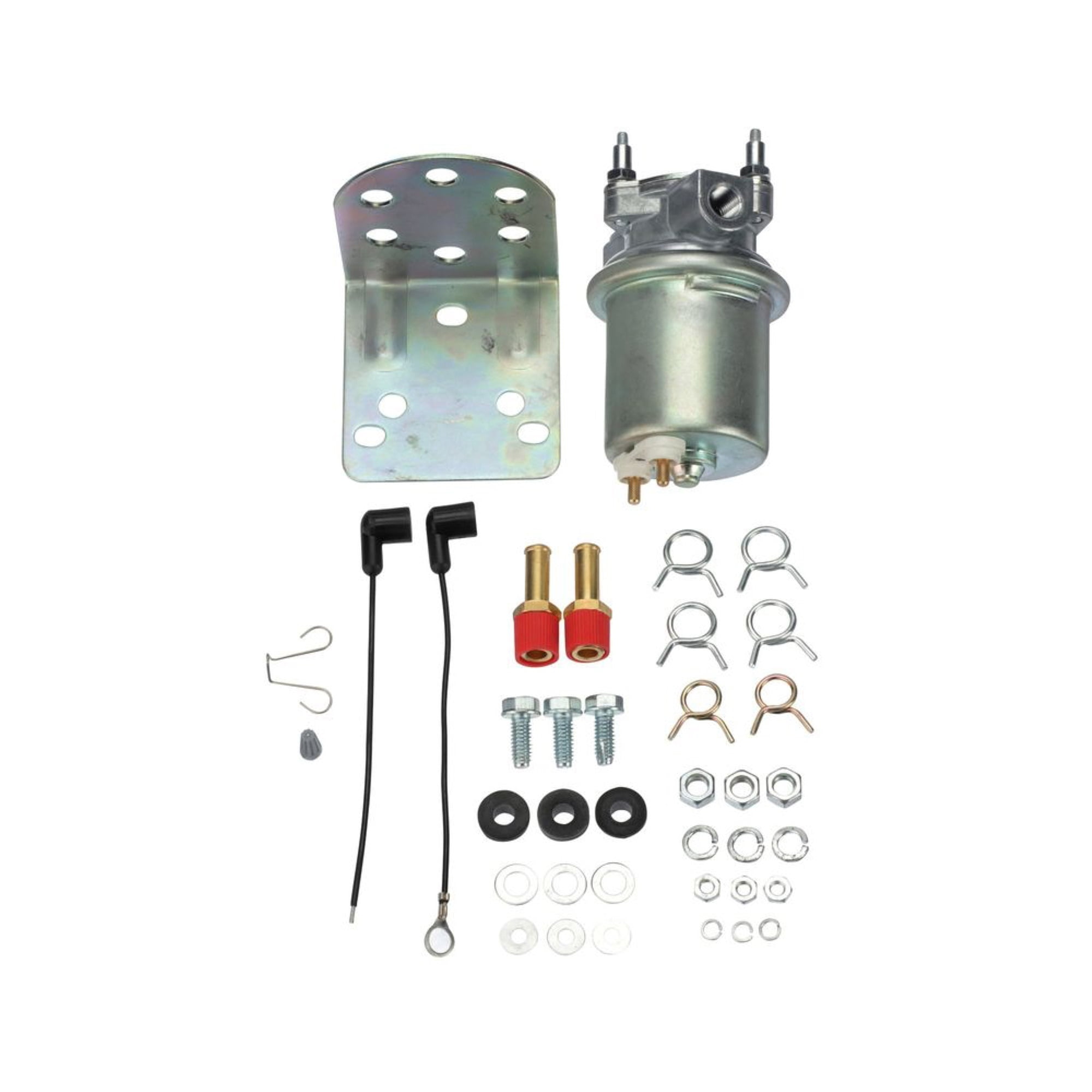

On 7/5/2025 at 3:41 AM, Плохиш said:
И то, старший "Картер" не успевает сливать через 8мм даже с полностью открученным регулятором (то есть, он просто как тройник получается) до получения приемлемого давления - давит 0.7 и все тут. Тот "Картер", что поменьше, тот неплохо работает, но очень громкий и вибручий.
А какие модели картеров используешь? Вот этого нет среди них (у меня такой):

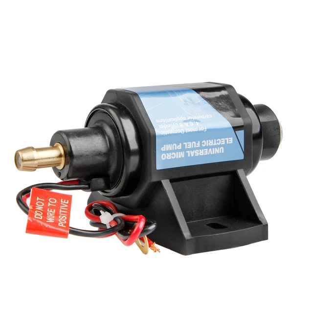

Carter P4070 In-Line Electric Fuel Pump
Проблема с глохнущим в горку авто решилась заменой дохлого ЭБН в баке на медную трубку, на которую надел вот это переходное кольцо для родной сетки:
Активно ездил последние 3 дня, проблем с внезапной остановкой посреди дороги не возникало.
Насос пока оставил, какой есть - carter p4070. При этом с Алика успел притащить ещё две штуки (думал, Картер не выжил). Оставлю эти про запас, но если вдруг кому нужен мегасрочно и в наличии - пишите :)

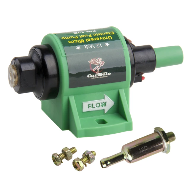

Именно этот регулятор оказался вполне неплох, с самой вялой пружинкой из набора (3-20 psi вроде).
Картеры соответственно 4070 и 4594, их, как и эти китайские поделки типа Autobest и Carbole обязательно ставить ниже бензобака (картер обязательно мотором вниз).
Нормального сечения и подача и обратка мастхэв однозначно. Полночи курил иноземные форумы, все подтверждается - крайне желательно подачу на 3/8.
