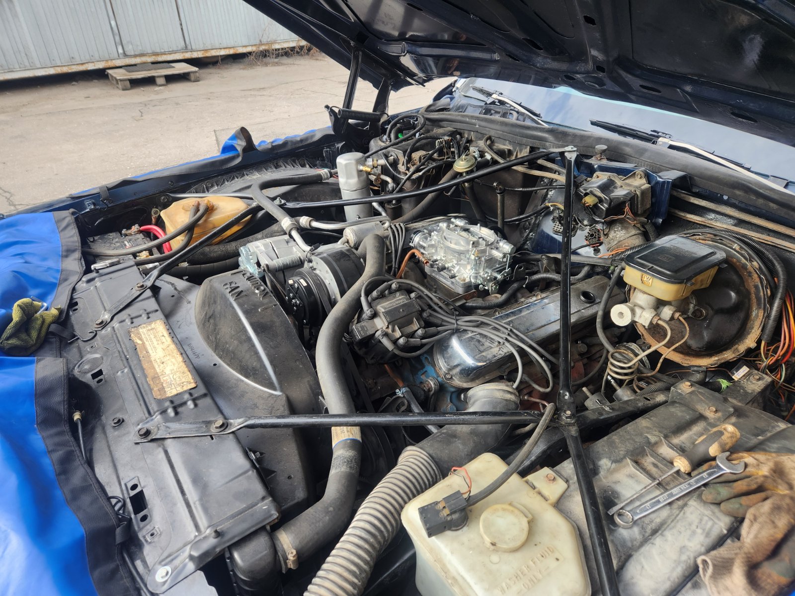

Ну вот, забрал машину и покатался день, очередные ~60 км эксплуатации позади.
Что хорошо: жидкости не капают.
Что плохо: заглох два раза посреди оживленных дорог.
Еду по свободной дороге 80-90, вижу пробку, торможу. В это время глохнет и не схватывает, сколько ни крути.
Потом приноровился - если давить газ в пол и одновременно крутить, то схватывает почти сразу, но черный дым как из трактора. Если просто играть газом, вообще не схватывает. Второй раз заглох прямо на выезде с МКАД, когда притормаживал перед поворотом.
Остальные 99% времени проблем нет. Едет, тормозит.
В общем, готовлюсь к замене карба. Думаю, дело в нем.

Парни, всё понимаю по обратке, но пока нет опыта, чтобы её смастерить.

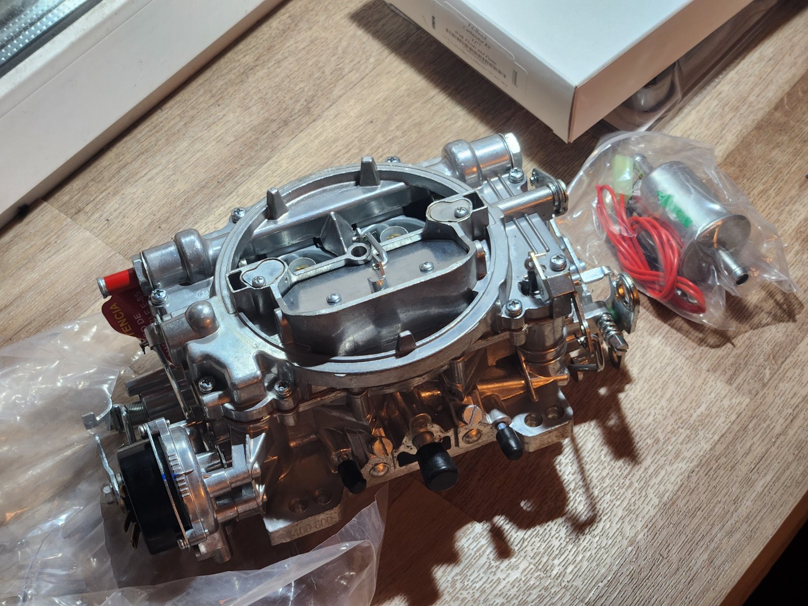

Обоснованность замены карба такая - насос на 0,2 бара (патрон PFP093). Ну ок, думаю, может и 0,3 выдавать на 14-15V.
Поиск инфы по Эдельброкам показал, что исправный Эдель может держать до 0,4 бар без обратки.
Вывод? Ставим эдель.
А, ну самое важное - поскольку Рочестер с другого автомобиля на 10 лет старше и с другого впускного коллектора, настроить на нем механический подсос не представляется возможным, нет дитОлей.
Спасибо за предложение, но всё уже куплено. Поскольку эдель с Алика, качество там под вопросом, пришлось докупать в США ремкомплекты.

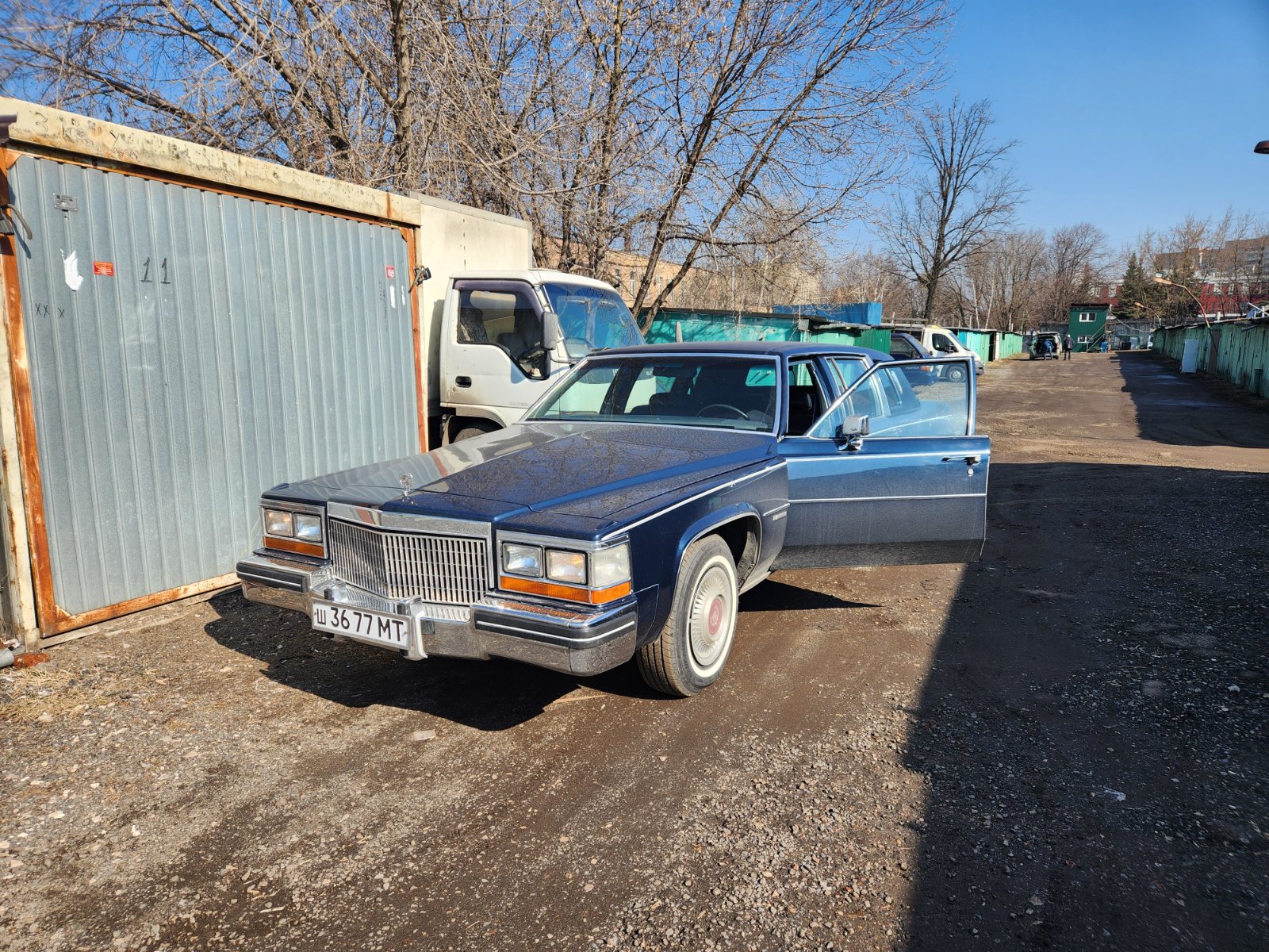

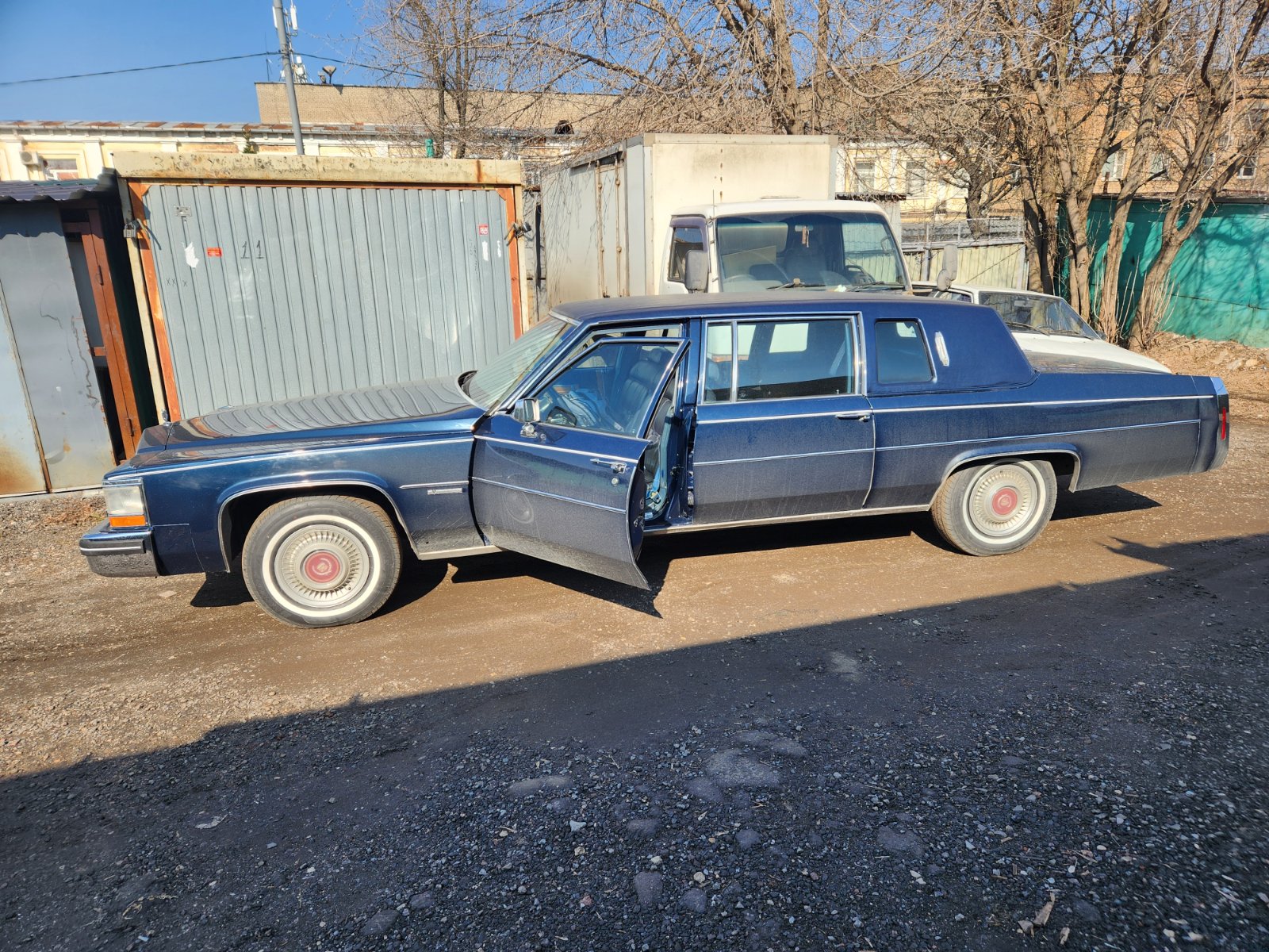

Пока что несколько фото на фоне нашей действительности) Вот так авто искупался в грязи за пару поездок.
А видите эту ракушку-пенал на заднем плане? Её поставили этой зимой прям перед въездом в гараж. Если до этого можно было более-менее спокойно заезжать и маневрировать, то сейчас расстояние между гаражами стало метров 7, а машина - 6,2. В общем, заезд в гараж занял минут 20 тырканий туда-сюда по несколько см. Надо привыкать к новым обстоятельствам))

Вчера целый день машина провела у Дмитрия.

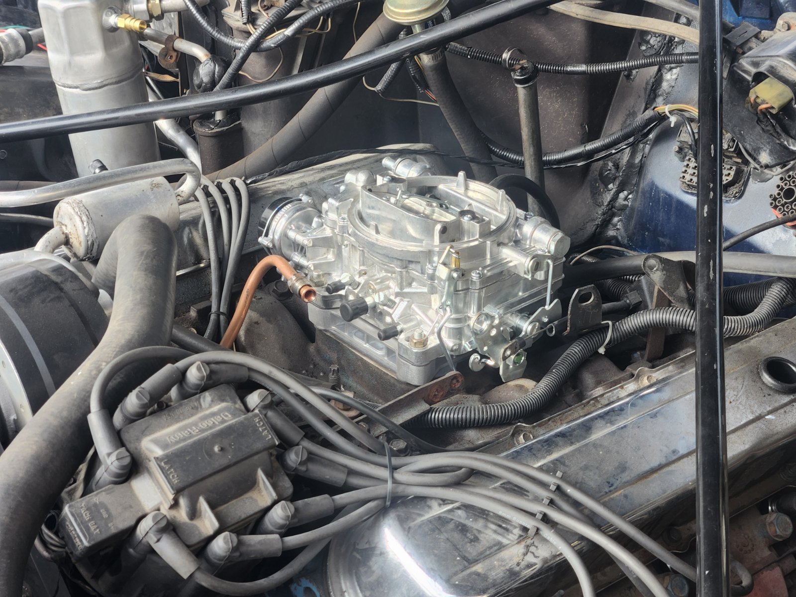

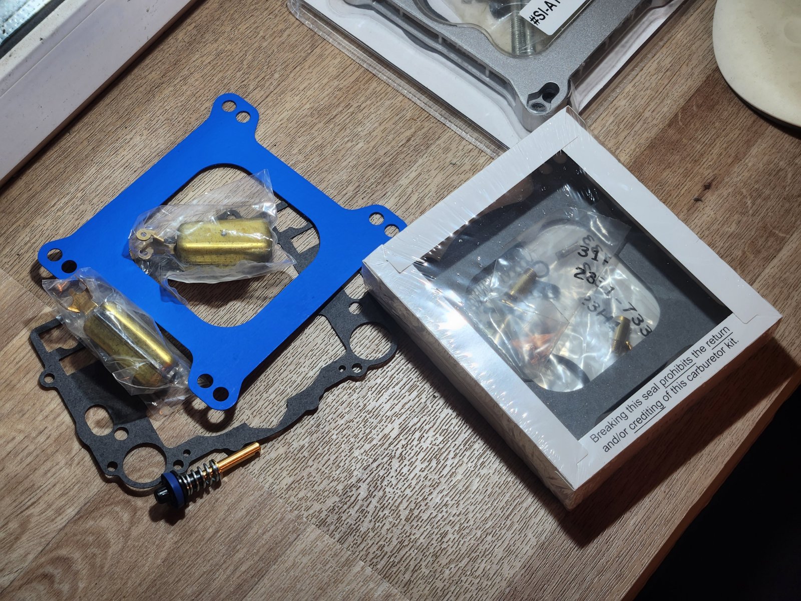

За день до этого китайский Эдель был вскрыт, из него забраковано и выкинуто примерно всё. Хорошо, что заранее был куплен самый полный ремкомплект из США, который включает в себя поплавки и ускорительный насос. К корпусу "китайца" также много вопросов. Внутри, по словам Дмитрия, есть облой и огрехи производства. В общем, кусок китайской промышленности был пересобран с использованием новых, более качественных запчастей.

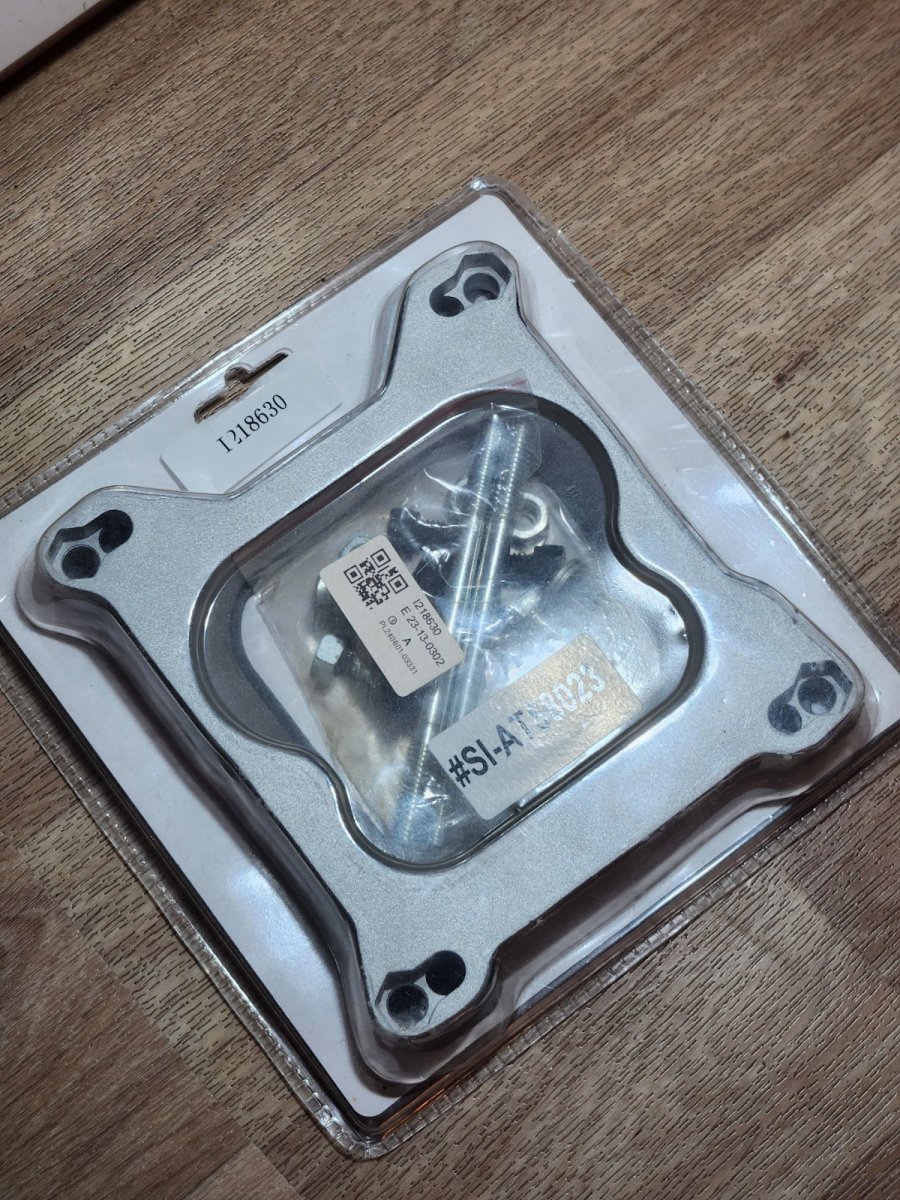

Однако, установка состоялась. Проставка-переходник, кстати, тоже с алиэкспресс. К ней вопросов нет, за исключением того, что китайцы положили болты неправильной длины. Ещё пришлось подпиливать тягу дроссельной заслонки, так как она упиралась в канал впускного коллектора (на фото можно разглядеть).

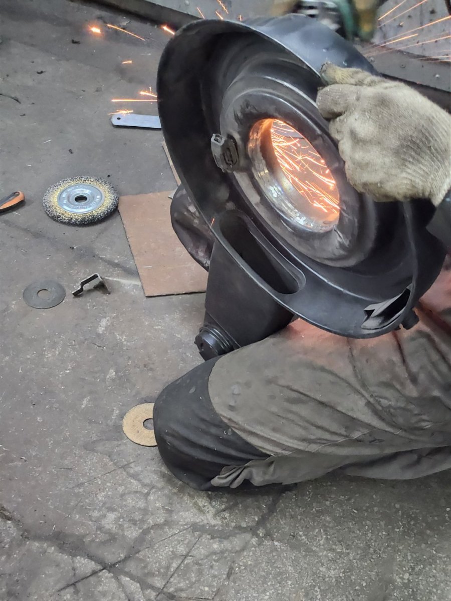

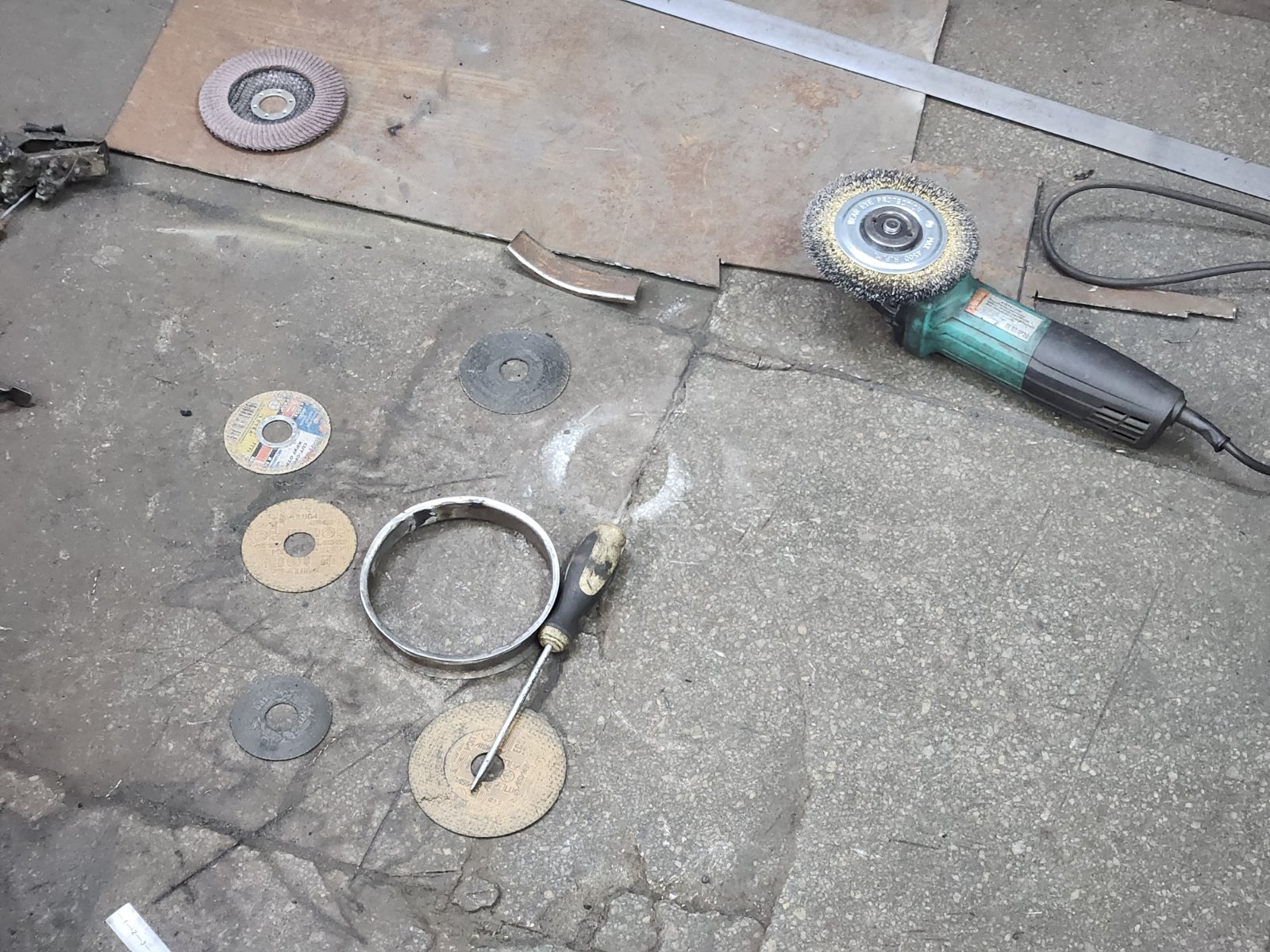

В конце началось самое веселое. Воздушного фильтра и корпуса-то нет - я не купил.
Дмитрий исполнил - отпилил от оригинальной кастрюли часть, которая повторяет форму рочестера, сделал из куска металла круглую проставку и наварил её на кастрюлю. Всё встало, как влитое, и теперь со стороны даже не видно, что под стандартной кастрюлей прячется эдель.
Впечатления от первых часов эксплуатации - появились низы, поехало увереннее, исчезли люфты в педали газа. Выхлопом почти не пахнет, в пределах разумного. Главное, появился подсос, и теперь не надо дрючить педаль газа, чтобы как-то запустить холодную машину, прогреться и не заглохнуть. Пока что восторг!
Так что будем эксплуатировать и смотреть дальше.

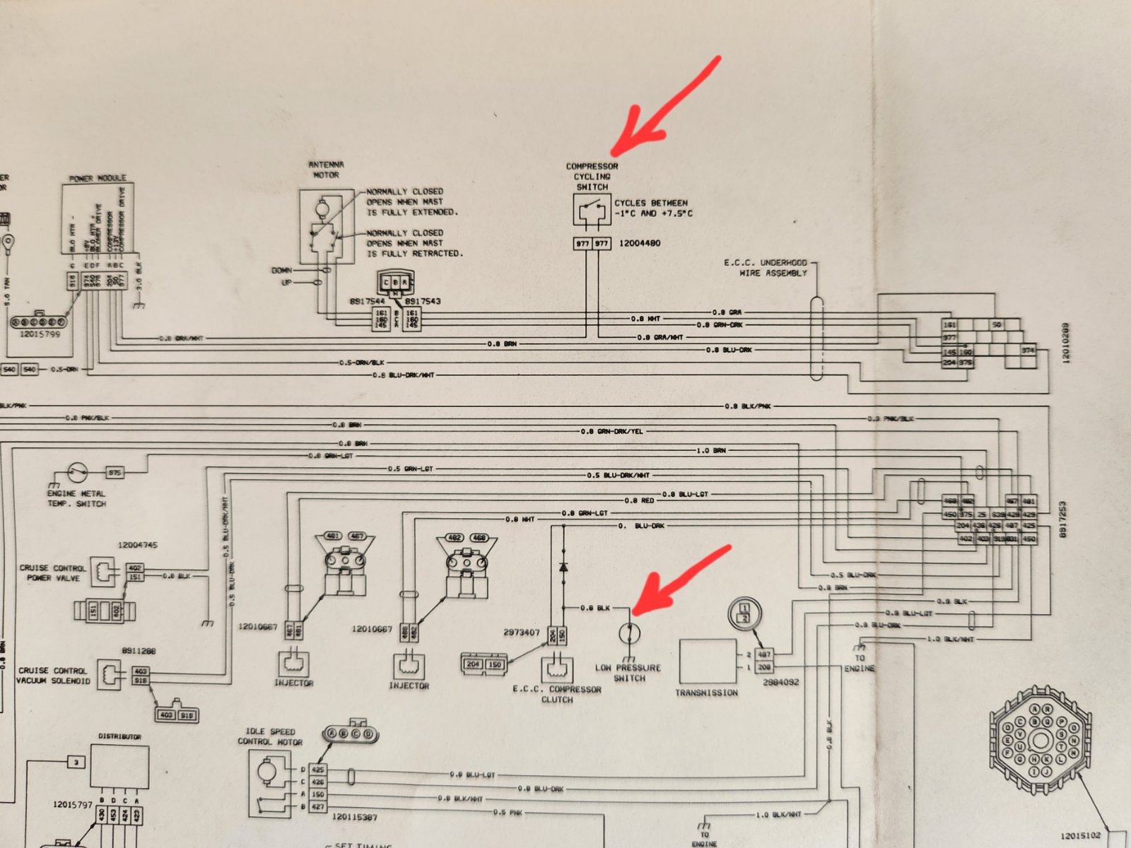

Кондиционер в машине в последний раз работал при Ельцине. Пришло время заняться! Тем более, как уже рассказывал, всё новое, кроме трубок.
Схема у компрессора, по сравнению с современными тачками, примитивнейшая - блок климата дает плюс на компрессор, плюс проходит через механический cycle switch, который размыкается - замыкается при температурах от -1 до плюс 7,5. Cycle switch соединен с трубкой на осушителе, температуру которой считывает вот таким отростком, который нужно закрепить и загерметизировать:
1650895771_Screenshot_20250429_093925_SamsungInternet.jpg.1aad6669647faff5686a410d4b3378d6.jpg

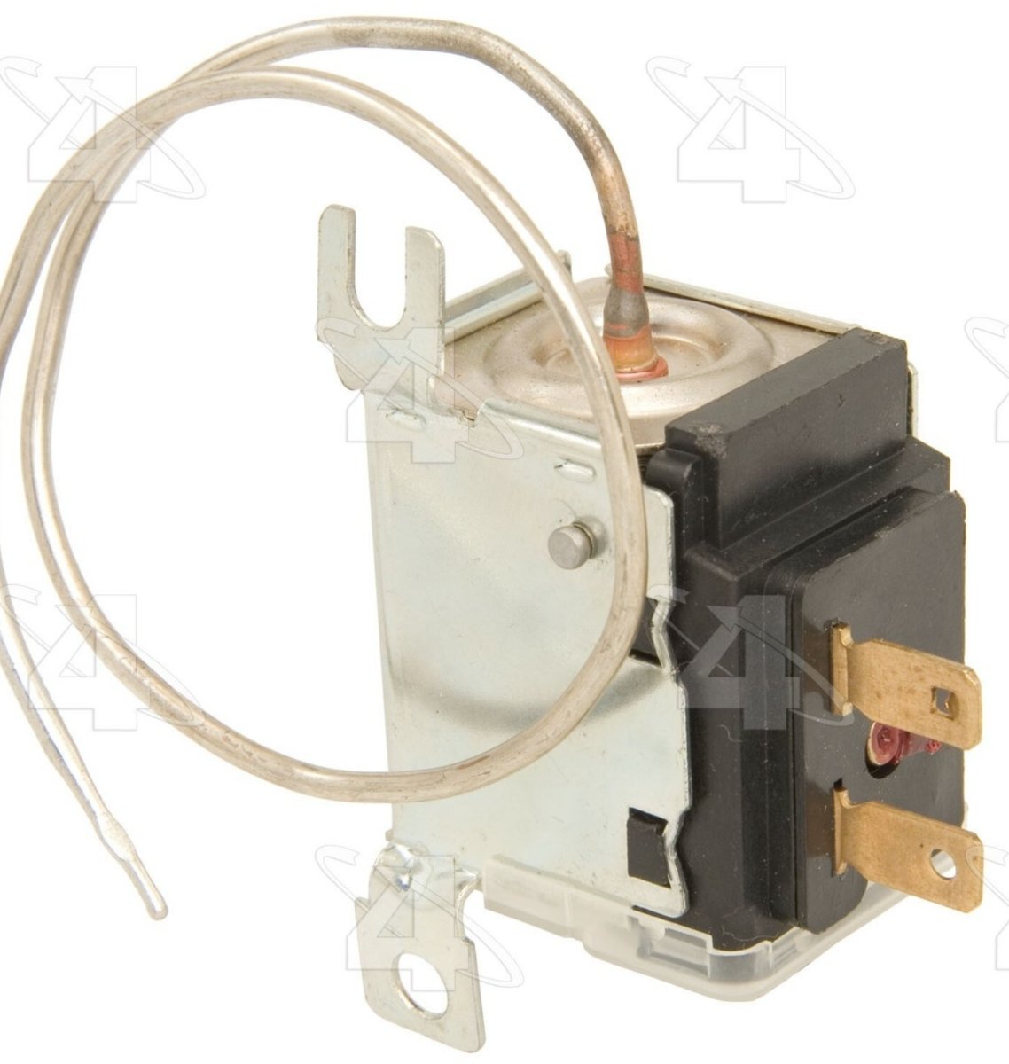

Кроме этого cycle switch, на компрессоре смонтирован cutoff switch на низкое давление, который размыкает массу. Схема всего безобразия:
Больше никакой электрики нет. Но в этом вся соль - механика должна отрабатывать на ура, иначе будет то, что происходило ниже.
- Итак, закачиваем фреон. Вакуумация ок, закачка ок, всё держит. Уже хорошо.
- Тыкаем кнопочки на климате - ноль реакции. компрессор не але. В голове всякие плохие мысли о трех блоках климата по 600$ каждый за реман.
- Начинаем лохматить проводку. Провода вываливаются из разъема cycle switch.
- Восстанавливаем разъем. Но нет на нем плюса от электроники климата, и всё.
- Уже начинаем разбирать торпеду, чтобы добраться до блока управления климатом, как вдруг Юре (мастер, который занимается тачкой) приходит в голову мысль просто пошевелить большой общий разъем на фаерволле под капотом. И о чудо! Муфта на компрессоре начинает щелкать.
- вытаскиваем и чистим разъем. В режиме печки, кстати, в машине работало всё, так что ничто не предвещало беду именно в общем разъеме.

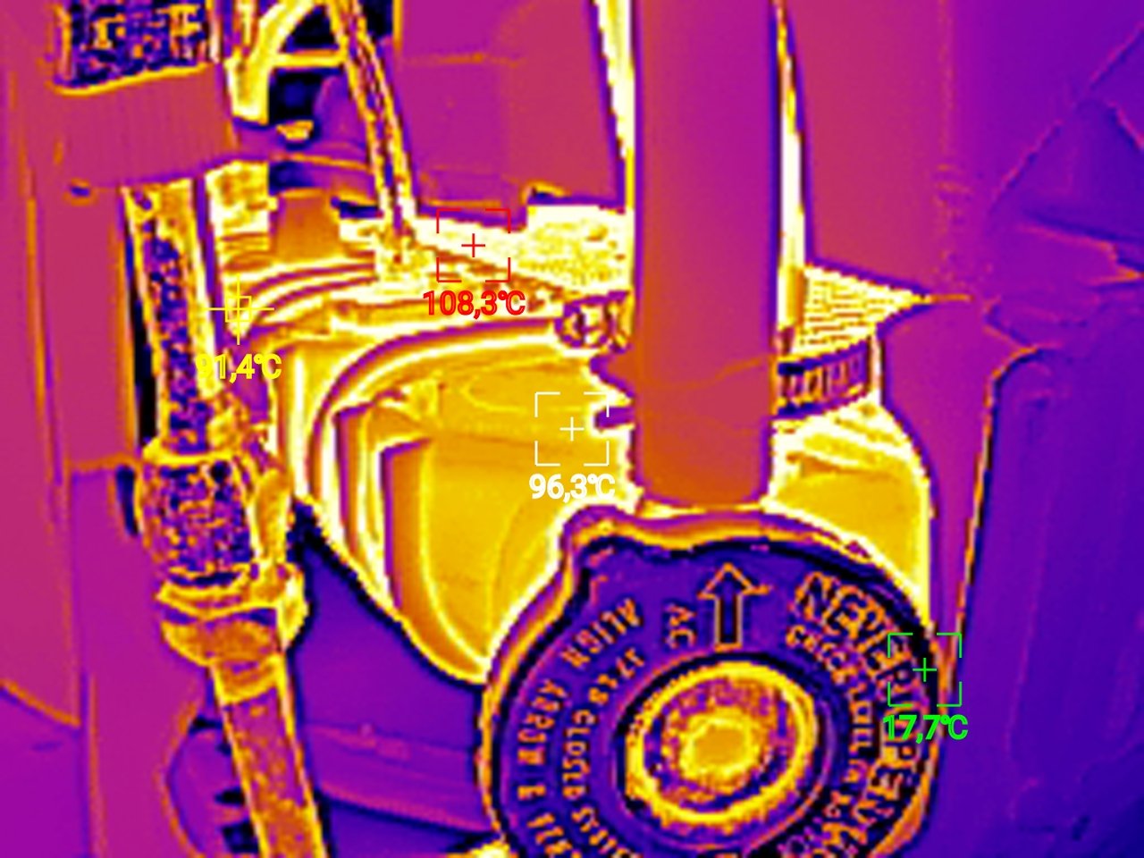

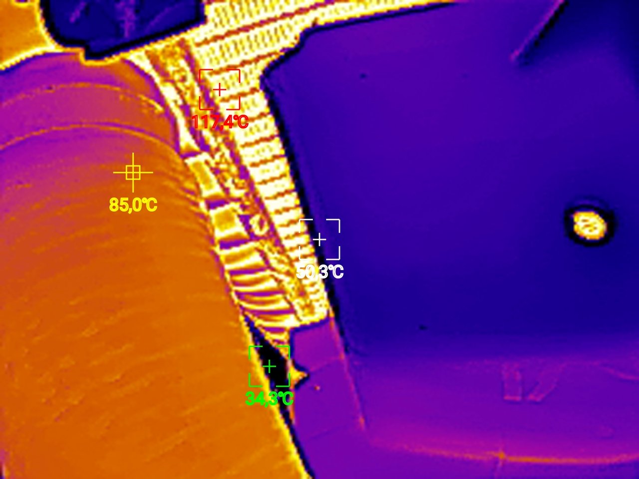

Город. Пробка. +26. Через час мне начинают кричать люди. Сьезжаю на обочину и вижу, что закипел. Твою мать.
Остыл, доехал до дома. Взял тепловизор. Итак, без кондея имеем 112-113 градусов в начале радиатора (у верхнего патрубка) и 105-107 после обдува вискомуфтой. Какбе дохрена.
Если же включить кондей, то температура сразу зашкаливает за 118 градусов.
Напомню, что машина после переборки, всё новое, оба радиатора новые, система охлаждения новая, мотор мыли, на радиаторах ни соринки.
Но новое - не значит хорошее. Итак, по порядку:
1. Радиатор. Наивный юноша купил вот это изделие. В заголовке 3-row: https://www.ebay.com/itm/386356813711
Но если пролистать дальше, можно понять, что радиатор однорядный и очень тонкий.
С одной стороны, можно спросить, что я хотел за 100 баксов, с другой стороны, обидно.
На бигблоки, сами понимаете, нужен радиатор пошире.
Кстати, то, что радиатор "детский", заметил Медведь на открытии, за что ему спасибо.
2. Вискомуфта. Есть 3 вида: non-thermal, thermal и heavy duty. Я купил в свое время самую простую non thermal four seasons 36949.
Так вот, эта простая вискомуфта крутится со скоростью 30-60 процентов от оборотов помпы.
А на лимаки и бигблоки ставилась хеви дьюти, которая почти всегда крутится на 80% от оборотов помпы.
Вывод - кроилово и попадалово.
3. Кожух вентилятора. Так как моя нижняя часть была разломана, пришлось брать от 307 мотора. Половинки не сходятся, что, думаю, не позволяет создать нормальный поток воздуха от вентилятора.
Вывод - система охлаждения работает на пределе.
Расковырял заначки и заказал хеви дьюти вискомуфту и радиатор Liland 232AA3R. Обещают ширину почти 65 мм, что в два раза шире того радиатора, который стоит сейчас.

Вискомуфту заклинить болтами и проверить можно.
и поставить термостат с большой дыркой и маленькой температурой открытия.
А помпа то качает? Печка дует кипятком, когда перегрев? Проверить все надо) Термостат и вынуть на пробу можно, он же с одним клапаном там?
Печка жарит так, что в трусах сидеть можно. При любых обстоятельствах.
