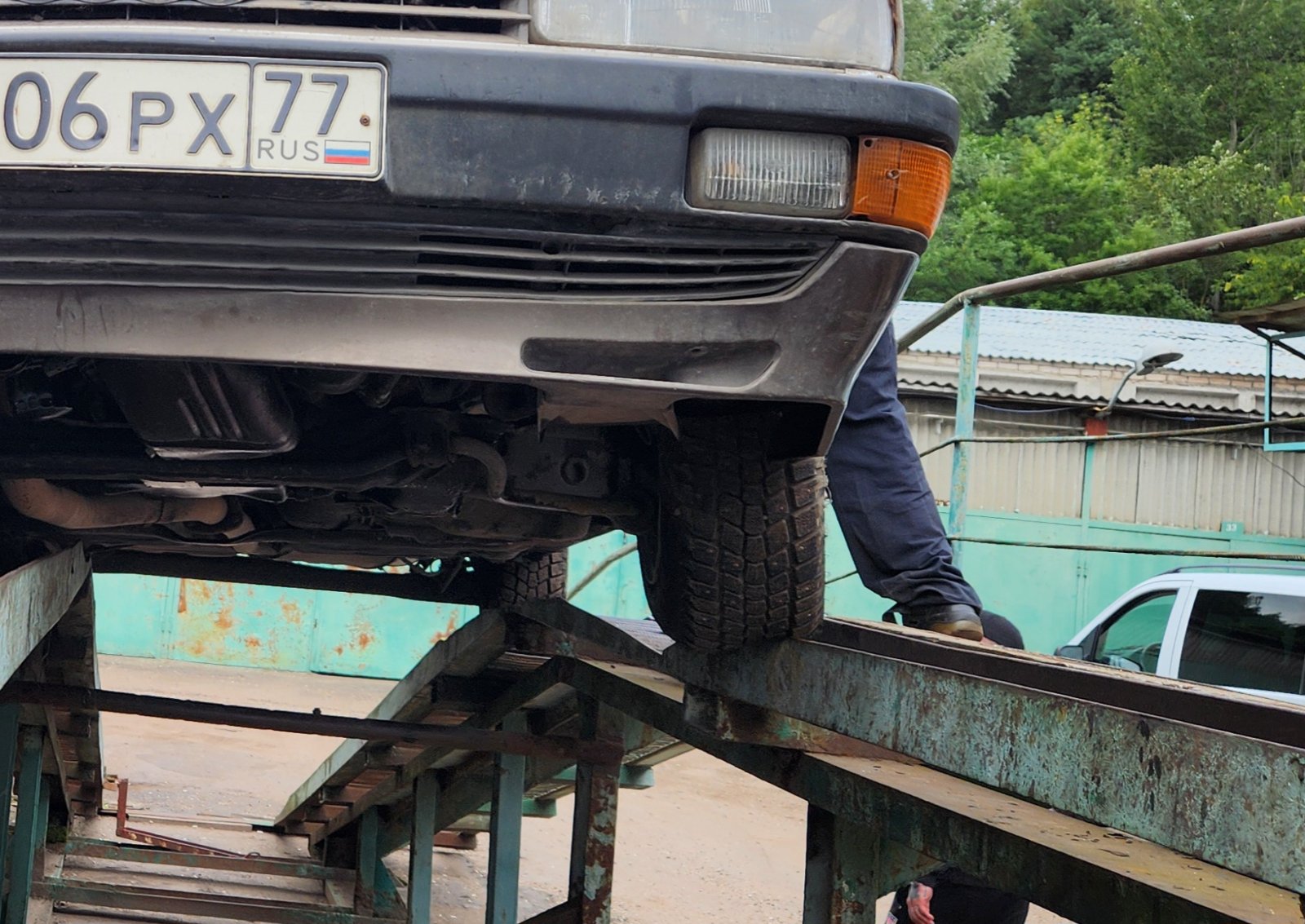

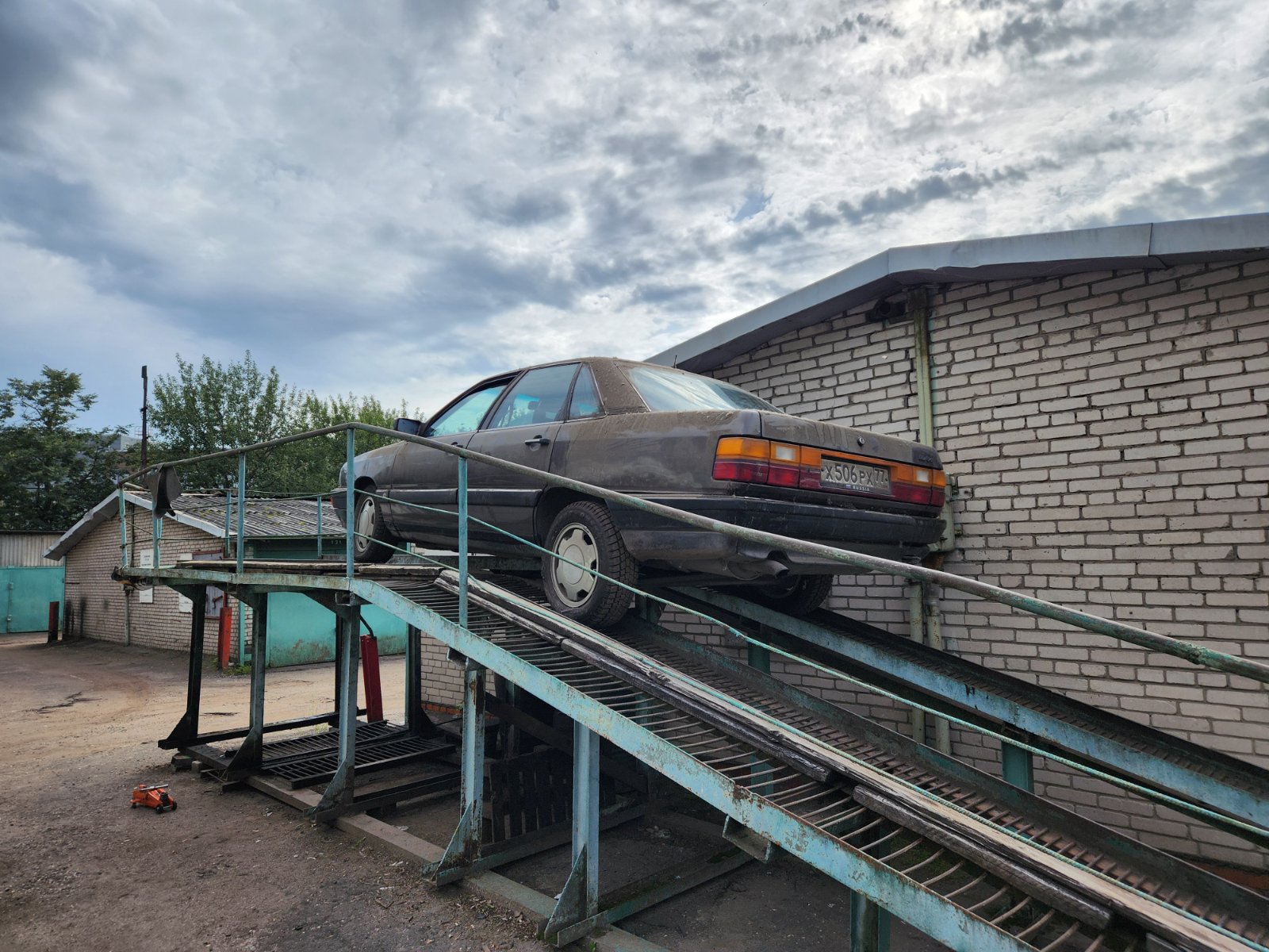

Proficient

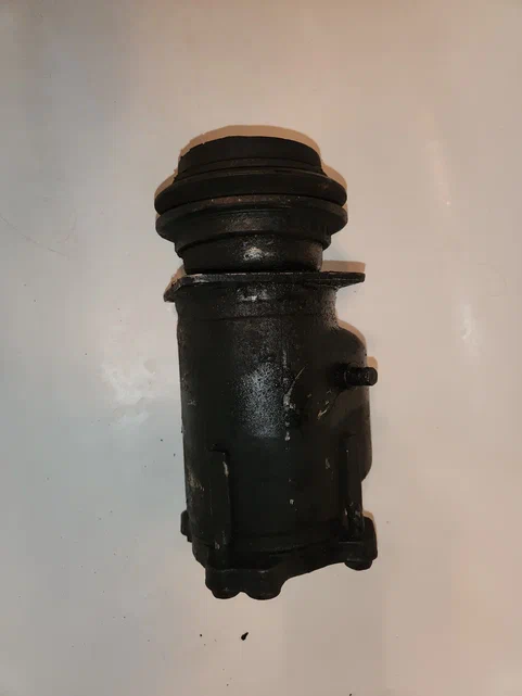

  3. Парни, всем спасибо за теплые слова и рекомендации. Был в запаре, поэтому отчетов не было. Кстати, запара сопровождалась активной ездой на ауди, которая прошла подо мной уже почти 3500 км. Итак, всё остановилось на навязчивой идее починить кондей. Мой бзик - машина может быть любой по состоянию, но из воздуховодов должен идти холодный воздух Нашел на авито мастеров, которые согласились посмотреть харрисон А6 на предмет заклинившей в рабочем состоянии муфты Звонок от них после приемки - нифига себе, первый раз видим такое! Тут, оказывается, есть резиновый демпфер, который сглаживает включение муфты и держит зазор. Вот он (найден в разделе ауди 5000 на рокавто): Так вот, этот демпфер развалился. Чтобы не ждать месяц, дал добро на то, чтобы прихватить зазор сваркой. Заодно поменяли подшипник. Получил перебранный компрессор и поехал ставить в Алькор. Там же пришлось восстановить некоторые шланги-трубки, которые не выдержали демонтаж. Итоги первого визита в Алькор: компрессор установлен, трубки восстановлены, дали 300 гр фреона, но... муфта не включается, компрессор не срабатывает. Дуй к электрику. Поскольку главный электрик-скруточник-синий изолентщик по своим машинам - это я, выделил пару вечеров, чтобы покопаться в электрике. Тут, конечно, лучи негатива в сторону составителей сервис-мануалов. Непонятно ничего от слова нихрена. Американцы по электросхемам на голову выше. Может, это всё из-за того, что комплектация с климатом редкая, но это же, блин, заводское решение. Ну опишите вы его нормально в схемах. Ковыряния электрики привели к следующим выводам: - Моторчик печки на последнем издыхании, просаживает цепь климата до 11В на максимальной скорости и до 12,5В на минимальной скорости. Но поменять его - боль с разбором всего климата, поэтому оставляем на потом. - Опытным путем выяснилось, что компрессор включался, если: а) перемкнуть датчик низкого давления (логично, залили всего 300 гр фреона вместо 1100 гр); б) перемкнуть термостат ака капиллярный датчик на испарителе: Такой же датчик стоит и на моем кадиллак 1982. Предотвращает обмораживание испарителя и размыкает цепь компрессора при минусовой температуре. На ауди он стоит прямо под жабо, напитывается дождевой влагой, поэтому, видимо, вышел из строя. Поскольку найти новый датчик - квест, решил на время экспериментов оставить его замкнутым, он не так критичен. Дальше я облажался с выбором исполнителя. Чтобы не тратить время, нашел на авито выездную заправку с R12. Еще немного теории - на ауди всего один заправочный порт фреона, как понимаю, система заправляется тупо по механическим весам, а не по разнице давлений (кондейщики поправят). Мастер приехал с крутой зарядной станцией с приложением на смартфоне, подключился к этому порту, начал закачивать газ. Компрессор молчит. Тогда мы кинули провод с блока предохранителей на контакт датчика низкой температуры. Запустили компрессор, который закачал определенное число фреона в систему. Но компрессор не включился и с наполненной системой. Вердикт - менять датчик низкого давления. Но я бы не был собой, если бы не имел сомнения по этому вердикту. После ночных раздумий и копаний мануалов мне стало казаться, что такой современный способ заправки может иметь погрешности. Возможно, системе всё еще не хватает фреона? На следующий день я поехал в алькор. С болью наблюдал, как мои 7000р за первую заправку улетают в атмосферу. Систему еще раз отвакуумировали, но теперь мастер взял самые обычные весы, положил на них баллон, предварительно разогретый феном, и залил 1100 гр, как по мануалу. Итог - работает! Компрессор включился, логика заработала, холодный воздух пошел. Видимых утечек пока нет, эксплуатация в жару покажет. Три мастера, куча времени и нервов, но оно того стоит. Прикол - получается, в системе ни одной новой запчасти (кроме подшипника в компрессоре, переваренной трубки и уплотнительных колец на ней), всё оригинальное с 1984 года, и пашет. Будем наблюдать дальше.
  4. В России? Пока именно для A6 в продаже не находил, только оттуда. Померил сопротивление муфты - 4.7 ом. Муфта и шкив не прилипли намертво друг к другу, шкив свободно вращается пару мм, потом за что-то цепляется и тянет муфту.
  5. Автомобиль исправно ездит и не доставляет вообще никаких проблем. Настало время готовиться к сезону. Демонтирован компрессор кондиционера. Да, это легендарный Harrison A6. так что теперь вы знаете, что общего между ауди C3 и каким-нибудь кадиллак 1976. Проблема - муфта компрессора заклинила в замкнутом состоянии. То есть при вращении шкива компрессор постоянно работает, при подаче 12V на муфту только искры идут и никаких щелчков. При этом внутри компрессор чувствует себя хорошо, создает и нагнетает компрессию даже если вращать шкив от руки. Обидно. Нашел точно такой же компрессор на алиэкспресс, но китаец честно написал - муфта на 24V. Есть шанс, что заработает? Вопрос - кто-нибудь сталкивался с таким ремонтом, что можно предпринять, прежде чем заказывать в сборе на рокавто?
