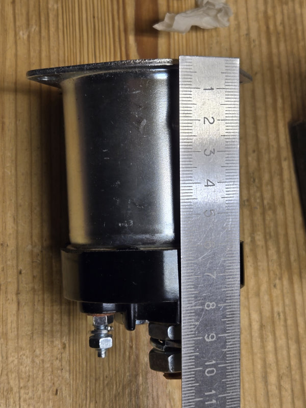

Крышка скорее из карболита, а не из пластика
Есичо есть такое, как-то ошибочно купил на кругляк, а оно огроменное. Но в мск буду только 4 числа, проще наверное купить

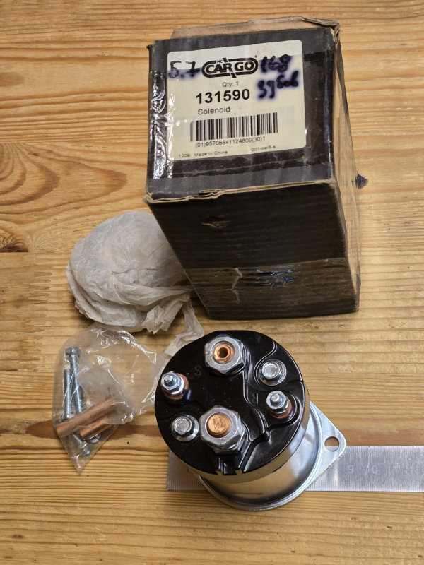

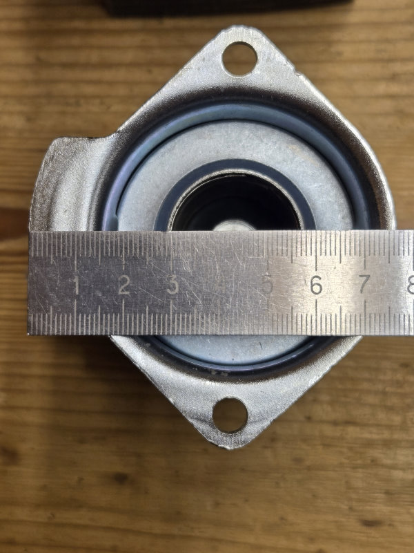

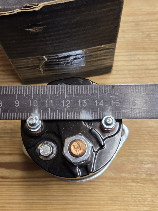

Хм, судя по немногочисленным фото и размерам, это может быть оно, расположение компонентов такое же. Спасибо! Krauf в наличии.
dmm, оно. Если с покупкой из наличия здесь не выйдет, напишу.

Krauf в наличии
Фуфуфу, крайне не рекомендую, с 11 года объелся устриц в процессе переборки стартеров и генераторов на кругляке, в итоге весь купленный по наивности крауф поменян на карго, к которому вопросов не возникало до сих пор. Кривые маски стартёров, кривые якоря генераторов, пластилиновые шестерни планетарок, два сгоревших с интервалом в неделю реле, на круглячьем стартере само собой, на форя в том году брал стартёр крауф (да-да, мыши кололись, но продолжали трапезу...), у поставщика у ВСЕЙ партии резьба гайки нарезана наискосок. Иными словами крауф это мылру в мире автокомпонентов, за что не берётся, всё плохо, или дохнет сразу, или очень быстро.
В крайнем случае wai, тоже годно, но сложно достать, как и карго. Но крауф - гогно. И это я говорю не для того чтобы избавиться от ненужного соленоида, а просто по личному опыту. Лучше по артикулу с фотки найди из наличия. Ну или делко, или стандард, мало ли всплывёт. Или целиком новый стартёр...
