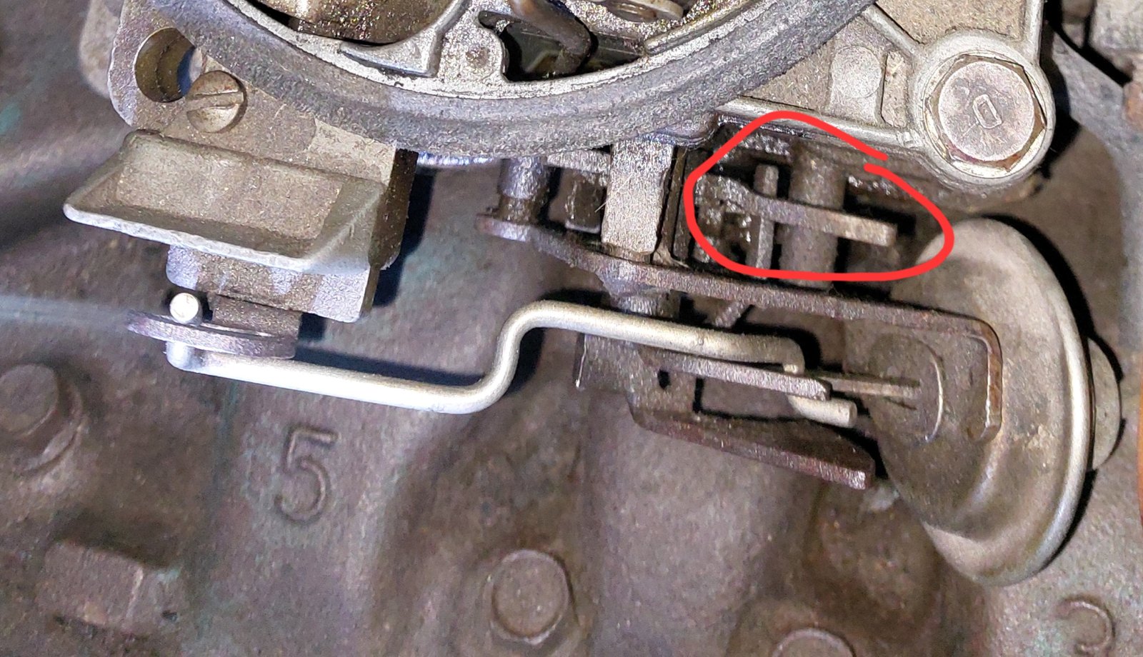

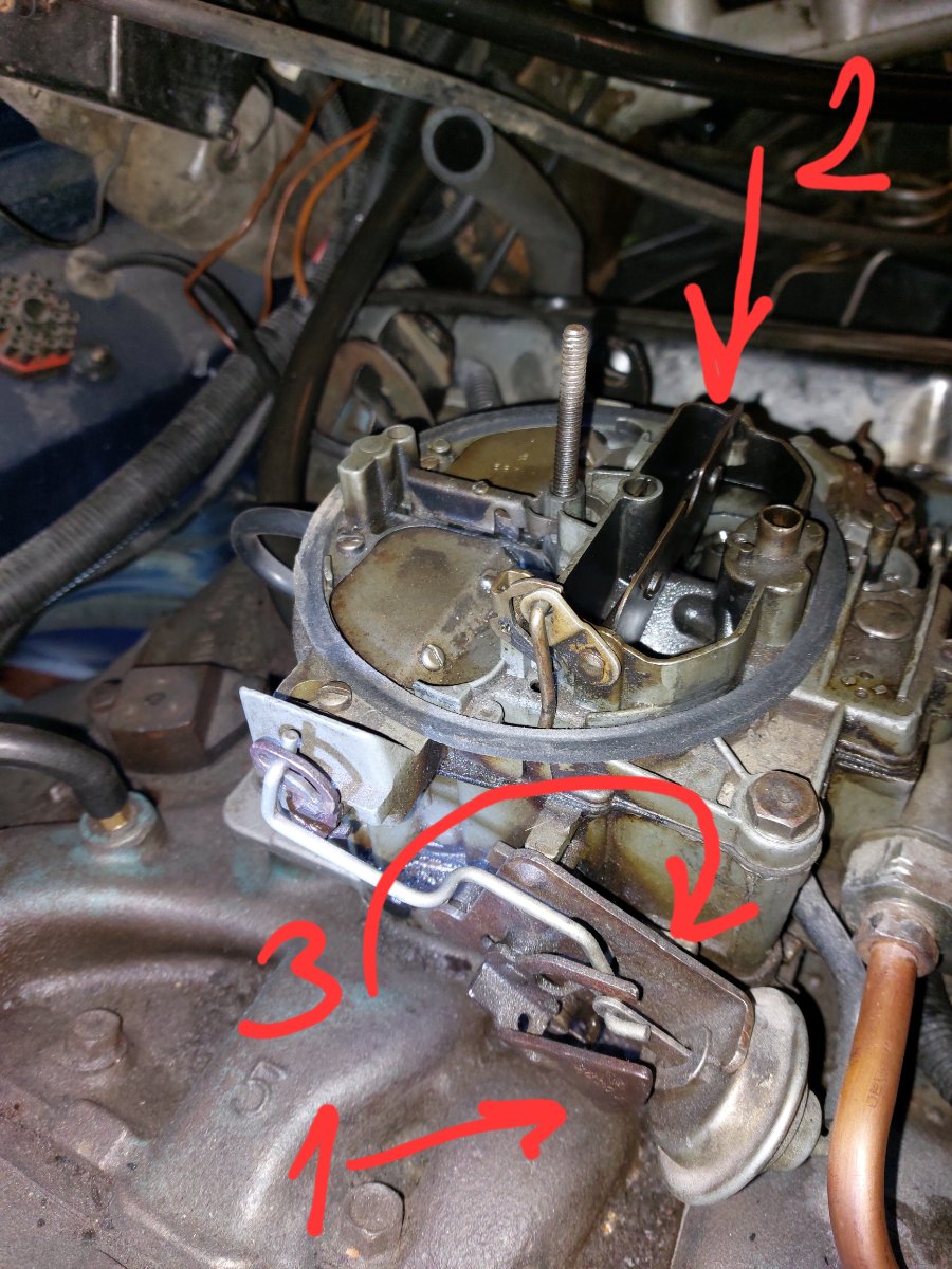

ant2173 Posted January 16, 2025 Author Posted January 16, 2025 Спасибо всем за ответы. Опять хотелось бы к карбу вернуться. Не даёт мне покоя Рочестер - очень хорошие отзывы, типа Эдель дубовый-кондовый, а у Рочестера идеальные холостые при правильном подходе. Вопрос по подсосу. Это 4MV. Как раньше работало - вручную поднял рычажок номер один, закрылась заслонка номер 2, работает подсос до тех пор, пока не топнешь педаль газа. Теперь же вся эта конструкция подсоса болтается, заслонка не закрывается и ничего не держится при поднятии рычажка. Более того, под номером 3 есть рычажок, судя по схеме, это управление Fast Idle Cam. Он всегда в поднятом состоянии и ходит очень туго. Опустить можно только надавив пальцем. Это норма, или он должен опускаться сам? Вот он: Ну и доп вопрос. Нашел на озоне вот такой регулятор давления топлива, даже внедрил в систему. Работает. Но отзывов никаких нигде, нашел только одно видео на ютубе. Как вам? Мануалы, разумеется, курю, но хотелось бы с подсосом разобраться и этим рычажком.

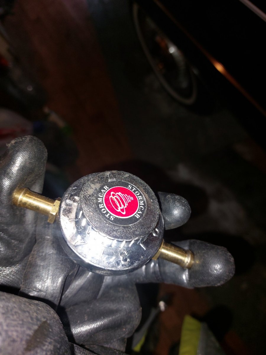

nobodi87 Posted January 16, 2025 Posted January 16, 2025 Обратку сначала поставь, (а то лезут все гидрокомпютеры перепаивать...)
Дмитрий Posted January 17, 2025 Posted January 17, 2025 Штатная обратка на этих моторах обычно выходит из механического насоса. И сделана довольно интересно. Небольшое отверстие (около 1мм) на сброс. По сути оно не позволяет нормально регулировать давление в подаче. И служит лишь для облегчения горячего пуска, что бы при остановке мембранного насоса в положении поджатой мембраны топливо не поступало в карбюратор, где оно интенсивно испаряясь на заглушенном горячем моторе не создавало переобогощение рабочей смеси при запуске через несколько минут после остановки. Есть смысл собрать собственную систему обратки при использовании электрического насоса, но при этом чудный клапан давления должен работать так, что бы при достижении заданных параметров сбрасывать излишки в бак. Но такой штатной схемы на карбюраторной америке не встречал. Те кто ругает едель, бессовестно врут. Или плохо знают ассортимент. Даже простейший 1405 на штатном моторе работает великолепно не имея при этом лишних деталей, которые на рочстере есть и служат лишь для мифической сбалансированности/экономии/экологичности в 00.1%)) Если хочется увеличить кпд - есть отличная линейка AVS2 от эделя. Там и регулировка обогащения вторичной камеры, и лучшие распылители. Касаемо твоего рочстера. Его прогревочный режим очевидно должен работать от термо спирали, находящейся на впускном коллекторе. С которой он соединяется тягой. Этого я на твоих фото не вижу. То есть кардб скорее всего не от этого мотора. Ничего там туго ходить не должно. Флажок должен опускаться под собственным весом. Примитивный алгоритм таков: сел в холодный авто. Нажал на педаль газа. В это время термопружина подняла флажок и по средствам тяг закрыла воздушную заслонку и приподняла холостые сектором со специальным регулировочным винтиком прогревочных оборотов. Не путать с винтом регулировки горячих холостых. При первых вспышках вакуумный привод немного приоткрывает воздушную заслонку, что бы двигатель не "захлебнулся топливом". Далее после прогрева мотора термопружина раскрылась и готова освободить сектор поднятия оборотов. Но ей надо помочь! И тут ты кратковременно топаешь тапком по педали газа, после чего под собственным весом сектор встаёт в холостое положение и выводит мотор на горячие холостые.

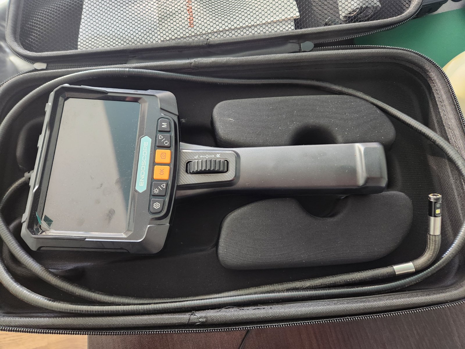

ant2173 Posted January 21, 2025 Author Posted January 21, 2025 Во, спасибо, план действий на выходные есть. Тогда запишу видео и скину, что получилось. Эндоскоп этот сейчас стоит на алике 10 т.р. Сделал себе подарок на НГ. Тут еще и двойная камера. Но оптика простая без автофокуса и матрица 2 мп.
