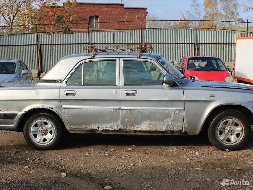

Гость BigFordBrother Опубликовано 27 октября, 2020 Share Опубликовано 27 октября, 2020 ну, по нукседольне хорошие отзывы соклубней там кстати тоже каждый год надо на осмотр и восстановление я, лично я, всегда вспоминаю волги с издевательской наклейкой на заднем стекле "обработано нуксидолом - шведская защита от коррозии " вот на заднем треугольничке Ссылка на комментарий Share on other sites More sharing options...

Нарский Опубликовано 27 октября, 2020 Share Опубликовано 27 октября, 2020 2 часа назад, BigFordBrother сказал: ну, по нукседольне хорошие отзывы соклубней там кстати тоже каждый год надо на осмотр и восстановление я, лично я, всегда вспоминаю волги с издевательской наклейкой на заднем стекле "обработано нуксидолом - шведская защита от коррозии " вот на заднем треугольничке В 2006-м купил Волгу 2003-го с 9000 км летнего пробега с такой наклейкой. Когда снял обивки дверей, увидел пятачок антикора там, где заглушка на торце. Только пятачок, чтобы пальцем пощупать или фонариком посветить. Предпродажный антикор - главное наклейка. Ссылка на комментарий Share on other sites More sharing options...
