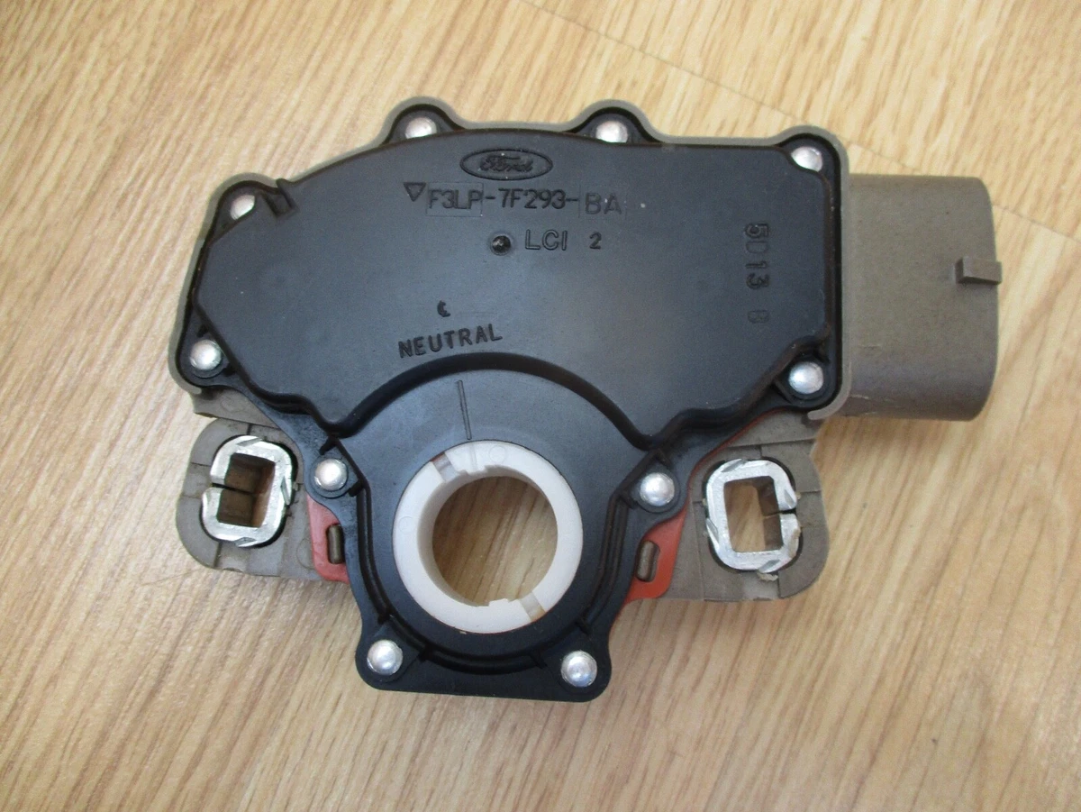

Белый Лист Posted August 2, 2023 Posted August 2, 2023 В 02.05.2023 в 10:22, Faradeus сказал: Гуглите: MLPS Manual Lever Position Sensor Это самый крупный датчик на коробке слева Он позволяет крутить стартёр только в положении P и N выручайте, не могу найти где расположен этот датчик. Может можно какой разъём сверху, в подкапотном пространстве замкнуть,Э чтобы понять в нём дело или нет?
Ваня Posted August 2, 2023 Posted August 2, 2023 трос таскает рычаг, ось которого проходит через этот датчик
Белый Лист Posted August 2, 2023 Posted August 2, 2023 3 минуты назад, Ваня сказал: Спасибо. А наверху разъём от него можно найти?
Ваня Posted August 2, 2023 Posted August 2, 2023 скорее всего расходится по разным косам, это если у кого электросхема есть...\
ammiak Posted August 2, 2023 Posted August 2, 2023 6 часов назад, Белый Лист сказал: А наверху разъём от него можно найти? Да, любой разъем отдельно можно купить.
