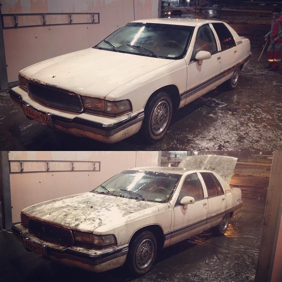

Victor88 Опубликовано 16 ноября, 2017 Share Опубликовано 16 ноября, 2017 А Бьюик тем временем нехотя завёлся и первым делом уехал на мойку. Ссылка на комментарий Share on other sites More sharing options...
