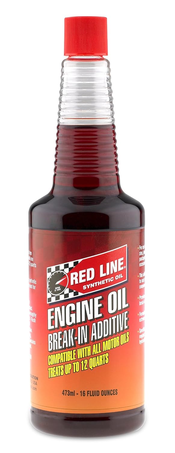

motovoz Posted May 3, 2024 Posted May 3, 2024 http://ecx.images-amazon.com/images/I/7118TtMRQdL._SL1500_.jpg Quote
mirotvorec Posted May 3, 2024 Author Posted May 3, 2024 При установке р.вала , можно использовать Рэд Лайн как монтажную смазку или она жидкая ? Quote
