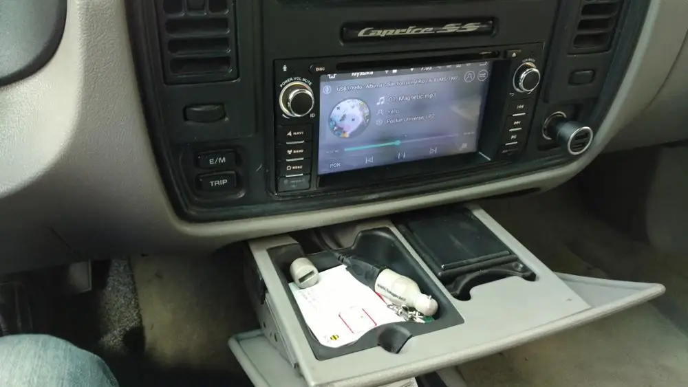

knjaz Опубликовано 24 октября, 2017 Share Опубликовано 24 октября, 2017 Продублирую вопросы сюда, здесь читателей больше 1. Ткните плиз меня в хорошую разборку по капризам. Нужна правая полуось и приборка. (не везти же с рокавто полуось, а приборок там нет) 2. Есть у кого номера молдингов на низ дверей и бампера, задние арки. И на подкрыльники. 3. Какие поставить противотуманки? Хочу использовать в качестве дополнительного ближнего. Ибо свет у нас известно какой. 4. Есть ли какое проверенное решение по замене магнитолы. Хочется что-то более-менее современное с блюпупом и ЮСБ. 5. По прежнему куплю диск с резиной на запаску. Ссылка на комментарий Share on other sites More sharing options...
Роман Опубликовано 24 октября, 2017 Share Опубликовано 24 октября, 2017 Есть ли какое проверенное решение по замене магнитолы. Хочется что-то более-менее современное с блюпупом и ЮСБ. На 1,5 DIN давно уже ничего нет. Мутить переходник под 1 DIN и ставить что понравится. Ссылка на комментарий Share on other sites More sharing options...
knjaz Опубликовано 24 октября, 2017 Автор Share Опубликовано 24 октября, 2017 тогда дополню вопрос Есть ли проверенный вариант переходника? Ну не я же один с этим заморочился Ссылка на комментарий Share on other sites More sharing options...
nix Опубликовано 24 октября, 2017 Share Опубликовано 24 октября, 2017 для 94+ есть и 2din решения http://www.thedetailss.com/94-96_Impala_Double_Din.html Ссылка на комментарий Share on other sites More sharing options...
killka Опубликовано 24 октября, 2017 Share Опубликовано 24 октября, 2017 могу рассказать как вколхозить кетайскую от хруйслера полуось продавал Chevrolet Caprizul причем от 4.3. обратись к нему в л.с. Ссылка на комментарий Share on other sites More sharing options...
nix Опубликовано 24 октября, 2017 Share Опубликовано 24 октября, 2017 Касательно света - ставил дополнительно wessem zetor ближний+дальний в одном корпусе, H4. Не ксенон, конечно, но ездить ночью по неосвещенным трассам можно. Ссылка на комментарий Share on other sites More sharing options...
knjaz Опубликовано 24 октября, 2017 Автор Share Опубликовано 24 октября, 2017 могу рассказать как вколхозить кетайскую от хруйслера Расскажи Если такая китайская влезет, то и любая 2 дин влезет. Надо детали Ссылка на комментарий Share on other sites More sharing options...
killka Опубликовано 24 октября, 2017 Share Опубликовано 24 октября, 2017 (изменено) она 1.5 дин, поэтому и влазит. впритирку. ща, запилю на драйве, кину ссылку Изменено 24 октября, 2017 пользователем killka (смотреть историю редактирования) Ссылка на комментарий Share on other sites More sharing options...
knjaz Опубликовано 24 октября, 2017 Автор Share Опубликовано 24 октября, 2017 Касательно света - ставил дополнительно wessem zetor ближний+дальний в одном корпусе, H4. Не ксенон, конечно, но ездить ночью по неосвещенным трассам можно. Что-то великоваты они Куда их ставить? На бампере будут выглядеть ужасно она 1.5 дин, поэтому и влазит. впритирку. А на вид вроде 2. Рассказывай как ставил и где взять Ссылка на комментарий Share on other sites More sharing options...
nix Опубликовано 24 октября, 2017 Share Опубликовано 24 октября, 2017 Что-то великоваты они Куда их ставить? На бампере будут выглядеть ужасно Не такие уж они и большие. У меня на пуш-бампере стояли, были запараллелены с основным светом с возможностью отключения. На маленьких фарах света не будет. Ссылка на комментарий Share on other sites More sharing options...
Beetle Опубликовано 24 октября, 2017 Share Опубликовано 24 октября, 2017 я вот так сделал https://www.drive2.ru/l/466254503901922087/ Ссылка на комментарий Share on other sites More sharing options...
Agent Fred Опубликовано 24 октября, 2017 Share Опубликовано 24 октября, 2017 и приборка Что с ней? Ссылка на комментарий Share on other sites More sharing options...
knjaz Опубликовано 24 октября, 2017 Автор Share Опубликовано 24 октября, 2017 Что с ней? А она то показывает, то не показывает. Слазили с паяльником, вроде криминала не нашли, что было подозрительно подпаяли. Не помогло. я вот так сделал https://www.drive2.ru/l/466254503901922087/ О, это дело. Надо попробовать Ссылка на комментарий Share on other sites More sharing options...
killka Опубликовано 24 октября, 2017 Share Опубликовано 24 октября, 2017 кароч, написал многабукав https://www.drive2.ru/l/486129550963507220/ Ссылка на комментарий Share on other sites More sharing options...
knjaz Опубликовано 24 октября, 2017 Автор Share Опубликовано 24 октября, 2017 кароч, написал многабукав https://www.drive2.ru/l/486129550963507220/ Экий вы, батенька, рационализатор. Круто, буду думать Ссылка на комментарий Share on other sites More sharing options...
