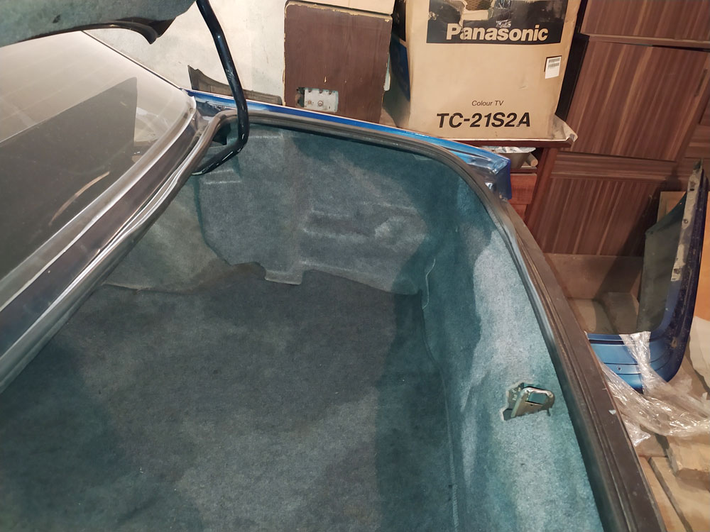

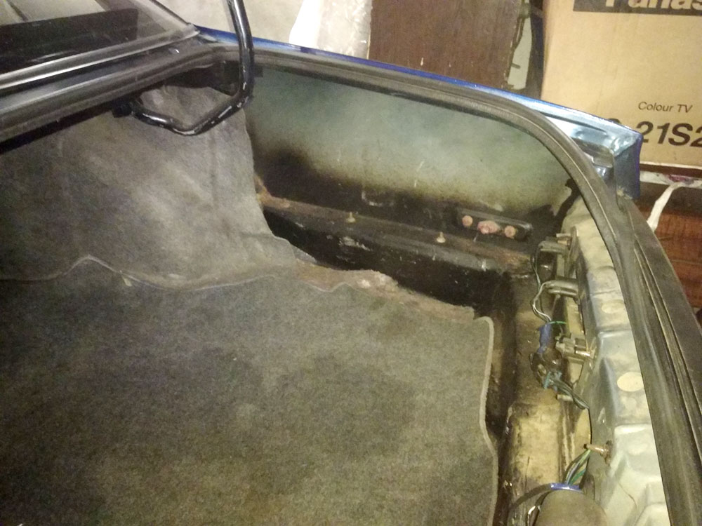

Сначала о хорошем:
Было
http://www.krestyaninov.ru/photos/buick/bagazhnik_old.jpg
Стало
http://www.krestyaninov.ru/photos/buick/bagazhnik_new.jpg
Подарок уважаемого @Андрей Хуртов занял свое законное место. Второй его подарок (доводчик багажника) пока ждет своего часа.

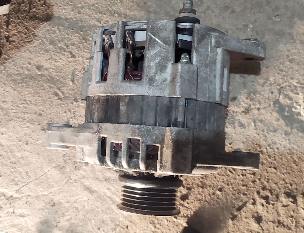

Теперь о не особо хорошем: последнюю пару месяцев машина стоит в гараже, в том числе из-за отсутствия зарядки. Как человек, не особо обремененный техническими знаниями, начал решать проблему с начала, то есть с покупки заведомо исправного генератора (так как мой был уже заколхожен, и вообще вызывал подозрения тем, что нагревался в первые минуты работы мотора). Увы, пришедший ко мне из Северодвинска генератор оказался совсем не тем, чем надо.
http://www.krestyaninov.ru/photos/buick/generator-3.jpg
А вот так выглядит "правильный" генератор:
http://www.krestyaninov.ru/photos/buick/generator-2.jpg
Так что если кому нужен генератор на поздние GM-овские 3.8, всегда готов подарить. А сам ищу другой. Или совет, куда отдать свой генератор для проверки/реанимации.

Чтоб перекинуть потроха из одного гены в другой потребуется паяльник, желательно ватт от 80, вакуумный отсос для припоя, пара торцевых головок и канцелярская скрепка.
Если гену с завода ни разу не разбирали, припой может оказаться весьма тугоплавким (там у них какой-то с серебром градусов под 400 шёл), тогда придётся импровизировать.
Припаивать обмотки обратно лучше припоем ПОС-20 или ПОС-30.
Хотя, на 3.8 пофиг.

В 20.12.2020 в 22:49, Krest сказал:
... куда отдать свой генератор для проверки/реанимации.
Практически любой ремонт стартеров/генераторов, найденный поближе в яндексе.
