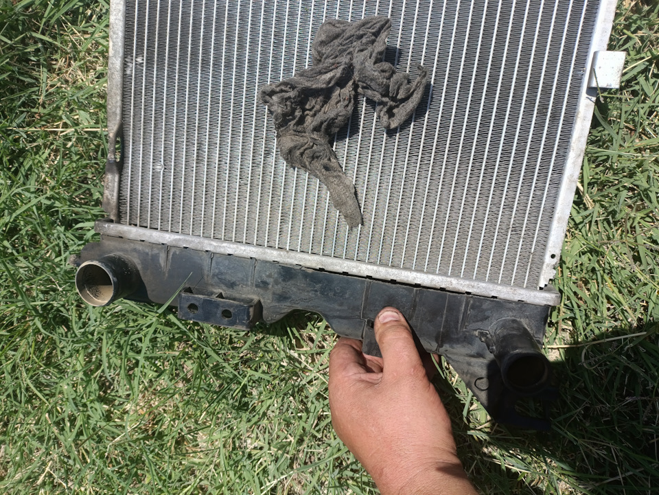

Прбыли полных 4 дня. При поездке в Новый свет — закипел мотор. Как ранее я писал что приборка иногда отключается иее надо пропаивать — не удосужился это сделать, и соответственно контроля за температурой нет. А там жара, машина груженая, серпантины. Нехорошо это. Добавив антивриза в радиатор периодически приходилось доливать. И вот настал день поездки до дому. Обратно поехали не по серпантинам, а сразу на магистраль "Таврида" до Керчи. Недоезжая 60 км я услышал металические звуки из мотора. Остановились. Антифриза нет в радиаторе, из под капота парит огого. Как раз остановились на бензоколонке. Долив воды — я понял что радиатор охлаждения лопнул по соединению — бачек-ламели. трещина 15см гдето. Короче приехали. Звоню куме — беда. Вот о чем я и говорил что не трогай машину которую продаеш.
Остановился чел на транзите предложил помощь.
60 км тащил до Керчи на веревке.
В Керчи встретила кума. Предоставила жилье. Заказал в местном автомагазине радиатор за 11т, приехал на след утро. А пока кума возила нас по достопримечательностям Керчи. Побывали на страусиной ферме.
Горе метридат. Красота.
Утром получил радиатор, 1 час работы и новый радиатор на месте. Старый радиатор лопнул.
Заливаем уже воду, ибо непонятно что с охлаждением. Заводим машину без крышки радиатора и тут же всплеск фонтан из горловины радиатора. Опс. Доливаем ещё 3 л воды и заводим. Патрубки все надулись, а из-под головки блока свищ воды на выпускной коллектор. Всё. писта. пипец прокладке гбц. Надо домой ее тащить. Там менять не вариант, ибо на работу скоро, ни инструмента ни чего нет. Сервисы местные слупили бы кучу денег, да и взялись бы… Если для смены радиатора они сказали что у них очередь на неделю вперед…

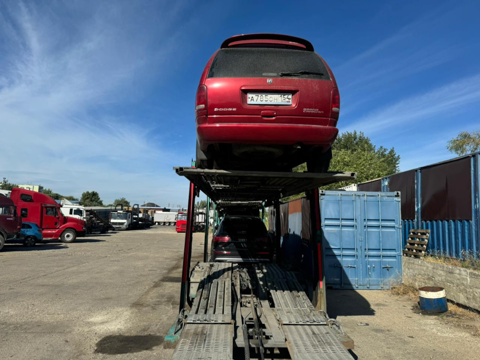

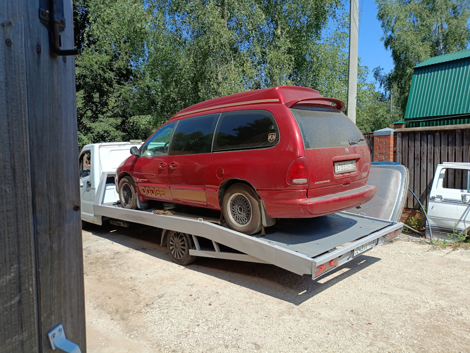

Вот машина поехала из Керчи.
Вот она в Крснодаре на автовозе.
И сегодня она уже у меня.
Приключение закончено.
