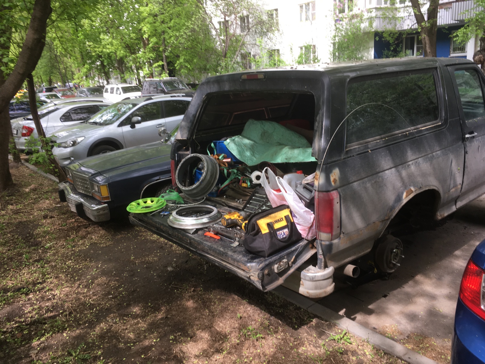

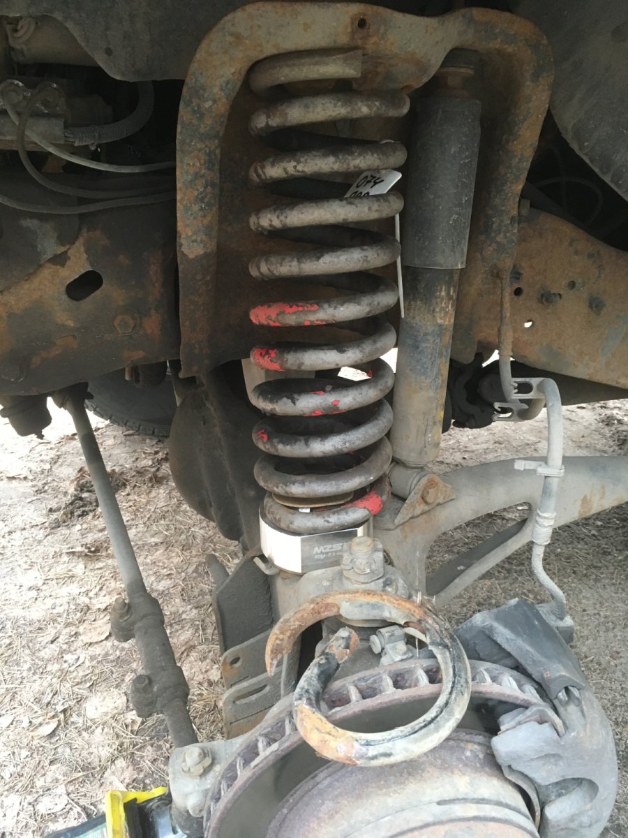

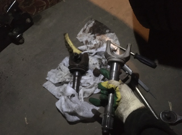

Собственно. Продолжаем описывать неисправности. Замучал дребезг в переднем мосту. Были подозрения на грибы продольных рычагов. Полез смотреть и обнаружил два момента. Лопнула левая пружина - откололся верхний виток; правая крестовина колеса опять развалилась и две чашки покинули корабль, причем я помню момент когда что-то зазвенело на трассе недавно. Пружины давно хотел подобрать помягче. На авито давно распродают красный хобби-хорс бронко, откуда я и прикупил пружины. Они там оказались с лифтом дюйма полтора, колхоз прокатил, правда морду чуть задрало. Теперь крестовина. Едем к Александру А., у него такая оказалась. Заодно прикупил комплект игольчатых подшибосов вилки в колесо, т.к. новая вилка давно катается в грузовом отсеке. Старую вилку вернул чтобы колесо не отвалилось, и поехал за крестовиной. Приезжаю, собираюсь задом вскарабкаться на небольшую горку перед въездом на территорию и… ничего не происходит, то есть мотор моторит, а наверх не двигаюсь. Смотрю на Александра, он кричит не позорь бронхо. Аод обращает на себя внимание, аод устал По дороге домой представляю уровень затрат. Дима ака Плохиш как-то предлагал взлохматить аод на фкв, но выхода нет, придется спасать этот. Звоню Диме, плачусь, и подъезжая к дому и паркуясь на остатках духа американской свободы в коробке, морально готовлюсь снимать это все дело. Выбираю во дворе место поспокойнее и скидываю рк. Грязищи там моё почтение. Ореол из глины плотно окутал трансмиссию несколько раз. Насыпав по 250 грамм грунта в каждый глаз я извлек таки первый элемент. Сиэттл. День 2. Распихиваю в стороны разные железные дитоли и скидываю на домкрат и пластиковые канистры акпп. Запихиваю в верного друга и везу препарировать Вскрытие показало что кто-то уже туда лазил и: отломил внутри резьбовую часть рычажка переключалки и приварил его к оси сделав неразборным; кто-то так же заменил барабан форварда на барабан с аод-е или 4r70. Фрикционы по большей части были живыми, за исключением реверса. Так же развалилась и пружина их прижимавшая тут она в центре. Должна была быть круглой. Дальше Дима предлагает поставить барабан директа от 4r70, с бОльшим количеством фрикционов и посадочным под вал который препятствует его проваливанию и перекрытию доступу жижы. А позже и запихнуть в пакет интермедиа плюс один фрикцион путём замены опорника на более тонкий. Опорник и барабан к счастью оказались у мистера gangstagram, за что отдельное спасибо. Ремкит прокладок и фрикционы, плюс поршень аккумулятора и крышка поршня реверса нашлись в атп-шопе, нажимной директа для 4р70 нашелся на авито. Пока Дима всё собирал и применял транс-го кит в мозги, я отвез гидротрансформатор в трансфикс. По втулке было понятно что ему тоже плохо В процессе выяснилось что корпус акпп тоже дохлый в отношении посадки втулки выходного вала. Когда мы потрошили коробку втулка просто выпала в корпус при извлечении вала. Но и живой корпус тоже был у Димы, как и множество других вспомогательных дитолей. На нем он и собрал в итоге. Всего я не упомнил, думаю Дима дополнит. Параллельно боролся с продолжающими спускать колесами. На этот раз заднее правое. Сначала купил резину с пробойником и собрал на прокладке, которая не справилась; в итоге просто запихнул камеру. Апосля закинули коробку обратно, жижу туда mobil atf 320, чтобы не забыть. Прохожу обкатку, полет нормальный. Откуда эта коробка была взята не ясно. Аод в 93 году не ставился, полноприводный аод имеет под фильтром пирамидку с дополнительным объемом, которого здесь нет; однако фильтр стоял от версии 4х4 с обрезанным горлом) Tv трос и трос выбора передач тоже приколхожены не ясно с чего. Но всё работает. По остальному пока прибарахлился разным винтиджом. Например амперметр дженерал электрик и кронштейн канистры на армейские шасси. И еще баранка с довоенных фордов в процессе.

Как-то год назад в поездках по шоссе начал замечать что на бронхо гудит что-то спереди в ходовке. Нашел на авито тимкеновские подшибосы, это тимкены set45 снаружи и set37 внутренний. Заказал пару сальников. Полез менять и на первый взгляд показалось что они вообще ок. Так и ездили они у меня в грузовом отсеке до прошлой недели, гул стал основательно громче, причем орало справа. Полез снова. Нашел на внешней обойме коробление, махнул обе стороны, благо перед меняется без спецприблуд. Правда пришлось из головки 50/52 сделать ключ ступичной гайки. Размеры снял с Ёлкиного которым часто пользовался еще при додже. Самое хитрое было найти электричество для болгарки, в итоге запилил дома на балконе. Поменял, закрутил, параллельно махнул колодки. Поехал кататься и как буд-то ничего не изменилось. Плюс на маленьких скоростях добавились щелчки слева, а при интенсивном торможении что-то гудело/мычало. Долго лабызал супорта, смазывал, поменял клинья, пока в лефортовском тоннеле в пробке в левой полосе не услышал высунув ухо в окно что щелкает из заднего моста. Нельзя ориентироваться по направлениям находясь внутри автомобиля, звук распространяется обманчиво, однако. В бронкочатике у Александра А. прикупил подшипнички натиональ, с сальниками, отправился к Диме (Плохиш) на базу менять все это, спасибо у него было время и место. В плане-банане был всего один пункт - замена подшипников. Однако, впрочем, как всегда, все оказалось несколько дольше. Вытащив полуоси обнаружил на них надписи. Вот. Такие появляются когда межремонтный интервал увеличен вдвое. Там написано что пора менять полуоси. Это на эльфийском. Кроилово ведет к попадалову. Это мы любим. Именно поэтому на зэдзапе нашлись и были куплены ремонтные подшипники. Они, как мы знаем, сдвигают беговую дорожку роликов наружу, и имеют встроенный внутренний сальник и наружный пыльник. пара кстати сказать оказалась 3.55. Обычно чтобы достать подшипники используют обратный молоток. Следы ржавчины на обойме как бы предупреждали что без боя сдаваться там ни кто не собирается. Для вида я конечно полупил обратным молотом но кортина не изменилась. У Димы конечно же был план Б и на такой случай. После такого представления дела пошли веселее. Далее всё по инструкции. Подшипники на месте, все смазано. Плюс Дима достал из запасов вполне себе не сгрызенный палец сателлитов, что прекратило путешествие полуосей внутрь и обратно, которое ощущалось при парковке, колеса гуляли основательно. И еще разблокировал опцию «сливная пробка» в заднем дифе, просверлив отверстие и нарезав резьбу, за что отдельное спасибо! Гул пропал, езда опять в радость.

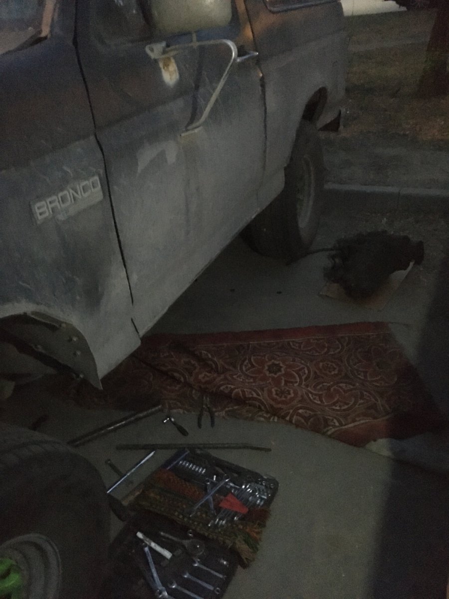

«Дорогой дневник, мне не подобрать слов чтобы описать боль и унижение которые я испытал сегодня...». Будучи привычным к следам гсм под своими болидами, с удивлением обнаружил что к картине добавились новые детали. Закапал опять нижний сальник вала рулевого редуктора. Бачок с жижей значительно опустел. Вновь заказал сальник рейки от L200, выбрав время постелил коврик и полез смотреть что там. А там сломалось стопорное кольцо. Сначала посчитал что просто вставлю новое, но потом решил подкинуть новый сальник. И как оказалось не зря. Туда где кусок стопора отломился сальник основательно подвывернуло, и туда же выгнуло шайбу залитую в подошву сальника. Поменял, долил жижи, норм. Теперь новости морских приключений. Решил окунуться в другой водоём. Р. Нерская. Ехать дальше, но извилистость то что надо. Трасса выглядит так: Самое глубокое место метра два, и то под автомобильным мостом, остальное по колено. FullSizeRender.mov Погнали кататься. Где-то недалеко от старта, оставив позади мост, еще не дойдя до самой трассы, что-то стукнуло снизу. Воды в трюме не прибавилось, пробоины нет, продолжаем. Однако появилось ощущение что мощность поугасла. В водомет забилась трава, решил я. Почищу дома. Откатав и выбросившись на берег отправился на базу. Чтобы удобнее добираться до шахты забора воды лебедкой поднял корму. Исследование дна показало наличие вмятины. ну не привыкать. Выпрямим. Однако она под самым мотором, поэтому его скидываем. А для этого надо снять водомет. сдергиваю сопло со статором, а там заросли и кусок асфальта с кулак, плюс кончились подшипники. Один с расколотой внешней обоймой, второй просто ржавый. Слетел колпачок с конца водомета и герметичность нарушилась, там все время стояла вода. Это он после переборки, предыдущий владелец говорил что отдавал) Насладившись результатом продолжаю снимать двиг. Изучаю чертежи. Заказываю ключ и ремкит водомета, в питере имеются. Приезжают за дня 4. Разобрал ротор и стало понятно что мелкий подшипник не подходит, т.к. вал уже точнули под 12мм. Был 15/35мм подшипник, стал 12/35. Такой не везде найдешь, но оказался в Сокольниках. Сегодня забираю и в выхи собирать обратно. Пока снимал мотор оказалось что на второй свече у вв провода наконечник на соплях держался. Вот теперь думаю какие факторы наиболее повлияли на снижение резвости. Розочка. Теперь фкв. Встаю в 5 утра на работу, завожу мотор. Ну как завожу, кручу стартером в ожидании схватывания. 30 секунд безуспешности и запах бензина. Лезем в багажник за старой свечкой и проверяем искру, и ее не находим. Лезем в блок предохранителей - все живы. Лезем в трамблер. Контакты все норм. Наверное таблетка склеила ласты. Делаю фото на память чтобы поискать новую. Изучаю фото. Вижу уголек мирно лежащий на роторе. Эге. Откручиваем крышку, снимаем катушку, запихиваем уголь на место, собираем, едем на работу. На всякий заказал на алихе такой комплехт за 1800рэ
