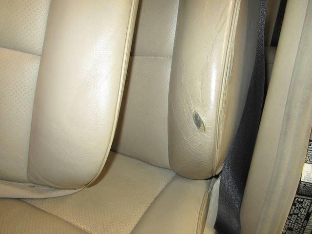

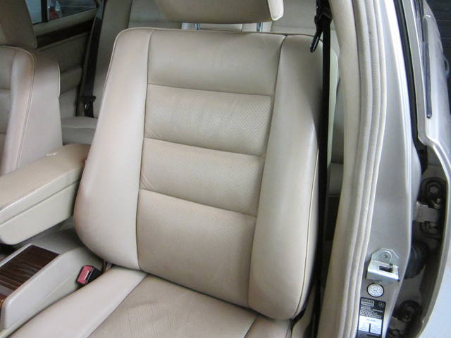

Y.P Posted February 29, 2020 Author Posted February 29, 2020 (edited) Очередная удача улыбнулась моему 124-му: на разборке появилась машина с салоном моего цвета. Сохран салона просто великолепный. Ну чё - такую удачу грех пропустить мимо. Наконец-то проблема с протёртой боковиной водительской сидушки будет решена единственно правильным способом - заменой на оригинальную мерседесовскую - но без дефектов. На фотке ниже моё водительской сиденье и донор рядом. Практически новая спинка.. Ну и прихватил ещё разного добра, в запас. Решётка радиатора у донора была как новая (взял, на всякий случай - а пока в гараже на стену повешу :-) ), дисплей наружной температуры с приборки, магнитолу Беккер Exquisit. Ещё взял карту задней правой пассажирской двери - а то у моей обломали пару крепление когда меняли стеклоподъемник, и была небольшая щель. Теперь всё плотно и без зазоров, проблема устранена опять же - правильной заменой на родное-целое. Хотел заодно механизм электоро-подголовника у моего кресла оживить - но это увы, у донора он оказался треснутым, пойдёт на помойку. Не беда - найду целый позже. За ВСЕ детали заплатил баксов 25 .... :-). Вот думаю - долго ли ещё такая халява продлится. Плату за вход уже подняли с 1.5 до 2 долларов. Но цены на детали по-прежнему низкие до смешного, дешевле только даром. А ещё у того донора была штатная электрическая шторка. Ну прямо руки чесались её снять чтоб поставить на свой мерс. Но почитал дома как правильно снять-установить эту шторку и всю проводку к ней - и чёта взгруснулось. Чтоб не был колхоз - надо практически весь салон (с водительской стороны) разобрать, плюс к блоку предохранителей проводку тянуть, плюс под торпедой к кнопке. А когда и в каких конкретных обстоятельствах этой шторкой пользоваться, чтоб вот прям никак без неё - даже и не знаю. Жадность это. Или лень.. :-) Короче - не знаю. Но ещё раз туда съездить надо - хотя бы для того, чтоб снять механизм электроподголовника у второй сидушки. Может он будет целый. Edited November 14, 2020 by Y.P (see edit history)
PanAm Posted March 1, 2020 Posted March 1, 2020 Практически не ездили судя по сидушкам - что за донор такой и кто такое сдаёт на разборки? Или он битый?
Y.P Posted March 1, 2020 Author Posted March 1, 2020 (edited) Ну, во-первых - спинка эта от переднего пассажирского сиденья. Они всегда намного лучше по состоянию - и при этом абсолютно идентичные. Только отверстие сбоку в кожаной обивке надо будет пробить, для подлокотника. Это скрап. Машины внешне в нормальном состоянии туда попадают по разным причинам. К примеру, накрылась коробка у старой машины. Ремонт её может встать в несколько тысяч долларов. А точно такого же абсолютно функционального мерса можно купить дешевле. Да и ездить на старой машине многим бывает уже не интересно. Поэтому (для них) логичнее от старого мерса избавиться вот таким нехитрым способом - сдать на скрап за пару сотен. А то и вообще бесплатно отдать, если машина не передвигается своим ходом. У многих сломавшиеся машины просто негде хранить - у нас ведь её на улице не оставишь, закон не позволяет хранить её таким образом. К примеру, сегодня стоянка разрешена с левой стороны улицы, а завтра - с правой. Это для удобства уборки. И машину поэтому каждый день надо переставлять туда-сюда - что для обездвиженной машины задача неразрешимая. А штраф за неправильную парковку - 50 баксов. Каждый раз. На запчасти оставить - тоже большинству оно не надо. Или хранить негде, или руки из жопы растут, или против религии - "копаться со старьём". По-разному, короче. Конкретно этот мерс, на вид - без сильных проблем снаружи. Ржавчины почти нет. Салон - просто в шикарном состоянии. По мотору и коробке - не знаю, это лотерея. Может и не работают. Да и мотор там не мой (3.2), а трёхлитровый. Edited November 14, 2020 by Y.P (see edit history)

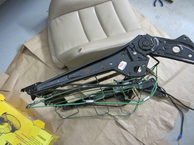

Y.P Posted March 12, 2020 Author Posted March 12, 2020 (edited) Ну вот. Всё что делается с высокой целью – делается не зря. Придать первозданный вид W124-му – цель, без сомнения, высокая. Ещё один визит на скрап и снова удача. Разобрал спинки седушек у W124 и W126 – и выудил один целый механизм электро-подголовника (W124), другой с небольшой трещинкой (W126). Теперь я мерсовские спинки разбираю за полминуты не портя никаких комплектующих. Практически профи. Кто в курсе – спинки у W124 разбираются не вот те прям элементарно, чтоб ничего не поломать-порвать. У W126 – существенно проще. Что интересного выянилось: а у 124 и 126 механизмы электроподголовников - одинаковые. Только разная длина реек, регулирующих высоту подъёма подголовников. Механизмы взаимозаменяемы. Ну и фиксаторы ножки подголовника на рейках малость отличаются. Откровенно – не знал. Это сильно расширяет возможности поиска. Причины поломок – практически 100% «вандализм» пользователей. По незнанию пытаются поднять/опустить подголовник руками. А то и вытащить его из сиденья. В результате - разломаный механизм регулировки или вырваный фиксатор. Дикари... Часы на приборке – тоже, вроде как, одинаковые. Запасные у меня теперь есть. Есть чем заменить неработающие часы на 560SEC. Хотя, проблема там, скорее всего, в сгоревшем копеечном конденсаторе. Но вариантов ремонта теперь есть более чем один. Ну или найду красивую невыцвевшую приборку и заменю её целиком. Заодно и спидометр станет в километрах на крупной шкале и милях на мелкой, а не наоборот как сейчас. Полностью отремонтированная водительская сидушка W124 (работает абсолютно всё) теперь выглядит вот так: Что ещё интересного: по ходу замены выснялось, что штатные сидушки на w124 – это не что иное как изделие RECARO. Кто бы мог подумать. Но наклейки на металлическом каркасе сидений говорят сами за себя – проверено на нескольких машинах. «Вас обманули. Вам продали гораздо лучший мех» (с) товарищ Бендер. Это он про сиденья W124. Приятная мелочь, однако. Edited November 28, 2020 by Y.P (see edit history)
