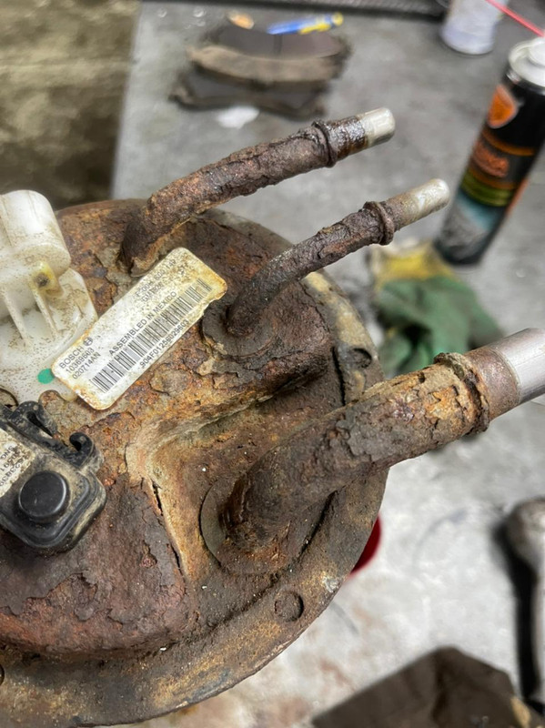

vano423 Опубликовано 9 июля, 2021 Share Опубликовано 9 июля, 2021 16 часов назад, Vitko сказал: Да просто замена MAF - это как серпом по яйцам. Наверное, самый дорогой датчик в машие. И конечно, хочется быть уверенным в обоснованности этой процедуры. Поэтому столько доп. вопросов. Много чего можно еще проверить и найти там реальные неисправности, устранение которых может обойтись сильно дешевле и тоже даст приход. во тне поверите. вскрыл насос топливный на тахе своей позавчера. трубки подачи топлива гнилые в мясо. новый оригинал 63- 67тр. б/у все гнилые и отломанные. китай не ставлю будем собирать китайскую колбу с родными кишками... Ссылка на комментарий Share on other sites More sharing options...
Гость Dan757 Опубликовано 9 июля, 2021 Share Опубликовано 9 июля, 2021 Вроде ж стопицот контор существует, которые гнут тормозные и прочие трубки. У топливных даже более щадящие требования, т.к. давление гораздо меньше, чем в тормозной магистрали. Ссылка на комментарий Share on other sites More sharing options...

vano423 Опубликовано 9 июля, 2021 Share Опубликовано 9 июля, 2021 (изменено) 1 час назад, Dan757 сказал: Вроде ж стопицот контор существует, которые гнут тормозные и прочие трубки. У топливных даже более щадящие требования, т.к. давление гораздо меньше, чем в тормозной магистрали. там трубки, выходящие модуля насоса через крышку гнилые в мясо и имеют буртики для быстросьемов пока не понятно как этот буртик можно сделать что интересно, 99-04 год алвстиковые трубки и не подвержены коррозии. 01-02 эскалейды 2 трубки и тоже полно на рынке. с 07 года 2 трубки и тоже полно на рынке. до 04 года Изменено 9 июля, 2021 пользователем vano423 (смотреть историю редактирования) Ссылка на комментарий Share on other sites More sharing options...

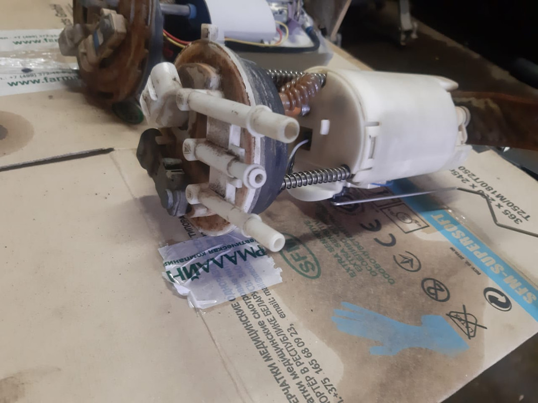

Гость Dan757 Опубликовано 9 июля, 2021 Share Опубликовано 9 июля, 2021 47 минут назад, vano423 сказал: там трубки, выходящие модуля насоса через крышку гнилые в мясо и имеют буртики для быстросьемов пока не понятно как этот буртик можно сделать что интересно, 99-04 год алвстиковые трубки и не подвержены коррозии. 01-02 эскалейды 2 трубки и тоже полно на рынке. с 07 года 2 трубки и тоже полно на рынке. до 04 года Вроде похож. https://aliexpress.ru/item/32786969347.html?spm=a2g0o.productlist.0.0.3aa817c1BEG5jk&algo_pvid=00717337-1edd-4fa5-87df-1c1b6d06c531&algo_expid=00717337-1edd-4fa5-87df-1c1b6d06c531-2&btsid=0b8b034a16258283315014364eaafd&ws_ab_test=searchweb0_0,searchweb201602_,searchweb201603_&item_id=32786969347&sku_id=63464986577 Ссылка на комментарий Share on other sites More sharing options...
vano423 Опубликовано 9 июля, 2021 Share Опубликовано 9 июля, 2021 6 минут назад, Dan757 сказал: похож, но по высоте не подойдет. колба короткая ну и никаких гарантий конечно же нет. это основная причина не рассматривания китайских производителей Ссылка на комментарий Share on other sites More sharing options...
Гость Dan757 Опубликовано 9 июля, 2021 Share Опубликовано 9 июля, 2021 (изменено) Взять только трубки, остальное выкинуть. Ты же именно по трубкам страдал. Изменено 9 июля, 2021 пользователем Dan757 (смотреть историю редактирования) Ссылка на комментарий Share on other sites More sharing options...
