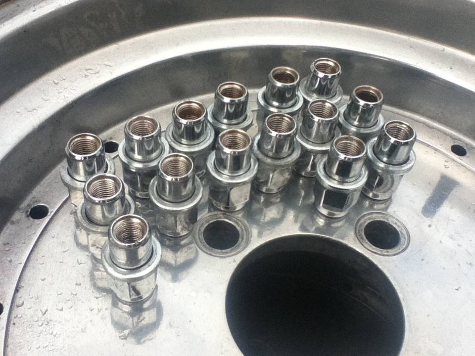

JW77 Опубликовано 27 ноября, 2020 Share Опубликовано 27 ноября, 2020 В 25.11.2020 в 01:30, Grizvold сказал: Кроме того диск крашен всегда, не может колесо сидеть на слое краски. а гайка в конусном отверстии литого диска во что упирается !? тоже , как ни странно , в краску ! ( кроме случая , когда крепёжные отверстия высоконагруженных литых дисков усилены стальными вставками - они обычно просто ржавые ) . и второй вопрос на засыпку сторонникам теории " диск центрируется гайками " - как центрируется диск с овальными крепёжными отверстиями ( мультикрепление ) !? конус в овале диск никак не отцентрирует ! Ссылка на комментарий Share on other sites More sharing options...
3XL Опубликовано 27 ноября, 2020 Share Опубликовано 27 ноября, 2020 1 час назад, JW77 сказал: как центрируется диск с овальными крепёжными ты удивишься наверное, но тоже конусными гайками и шпильками. потому как никуда вбок такая конструкция уехать не может. Ссылка на комментарий Share on other sites More sharing options...
