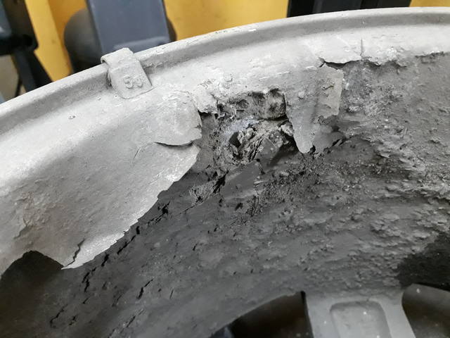

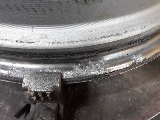

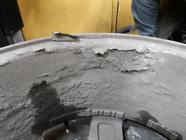

Bingo Опубликовано 24 ноября, 2018 Share Опубликовано 24 ноября, 2018 (изменено) Всем привет! От Коли вместе с машиной достались диски '18 с шипованной резиной. Поскольку мы ездим в Европу, в позапрошлом году были приобретены новые нешипованные шины. Не помню - просил ли я посадить шины на герметик при монтаже или нет. С тех пор шины оставались на дисках. Каково было состояние дисков два года назад я не припомню, но в этом году их состояние весьма печально. Более того, оказалось, что все шины потихоньку спускают. За неделю три колеса сдулись на 0,5 атмосферы а заднее правое на 1,2. Сегодня заехал в шиномонтаж оценить состояние ободов (т.к. заднее правое спускало именно по ободу). После снятия покрышек предстала такая картина: До обработки ободов проволочной и наждачной насадками на болгарку я обода не сфоткал, но после обработки стало так: Обода намазали герметиком, смонтировали, вроде воздух не уходит. Почистили внутреннюю поверхность колеса железной щеткой: А теперь, внимание, вопрос! :-) Что с этим делать? Самым правильным представляется путь пескоструй-покраска колес цельком, но, во-первых сейчас не лучший момент для того, чтобы значительно вкладываться в зимние колеса (учитывая, что снаружи хром почти не лупится т.е. чувство прекрасного сильно не страдает), а во-вторых - я слышал, что хром с большим трудом пескоструится... И остановит ли сия процедура процесс гниения? Можно ли обойтись зачисткой, герметизацией и покрытием какой-нибудь мегакраской, которая если и не остановит, то хотябы замедлит процесс разложения колес на плесень и на липовый мед? Либо зачистить, загерметизировать и оставить так как есть? И вообще, почему колеса стали такими? Всем спасибо. Изменено 24 ноября, 2018 пользователем Bingo (смотреть историю редактирования) Ссылка на комментарий Share on other sites More sharing options...
Николаевич Опубликовано 25 ноября, 2018 Share Опубликовано 25 ноября, 2018 (изменено) ... И вообще, почему колеса стали такими? Всем спасибо. Это гальваническая коррозия, два разных металла вместе, добавить электролит в виде дорожной соли и получается электрическая батарейка за счет окисления более активного металла. Чем дальше металлы друг от друга в таблице внизу тем быстрее реакция. Хром внизу рядом с золотом а алюминий в самом верху с активными металлами - http://www.designbyinitiative.com/files/8514/2711/8760/Galvanic_Table.pdf Это давно известная проблема. Хромированные алюминиевые колеса это наихудший выбор для зимнего использования. Такое только для лета. Изменено 25 ноября, 2018 пользователем Николаевич (смотреть историю редактирования) Ссылка на комментарий Share on other sites More sharing options...

Роман Опубликовано 25 ноября, 2018 Share Опубликовано 25 ноября, 2018 Как временная мера, локальная зачистка и герметик, на сезон должно хватить. По хорошему - песочка и порошок. З.Ы. Ну а вообще, на хроме зимой в Москве, это надо додуматься... Ссылка на комментарий Share on other sites More sharing options...

ЛюбительФордов Опубликовано 3 декабря, 2018 Share Опубликовано 3 декабря, 2018 Можно ли поставить в колеса камеры (как временное решение, с учетом грядущей дальней поездки на праздники)?можно Что можно сделать, чтобы они хотя бы не спускали?снять резину, зачистить диски, посадить опять на герметик не жалея его. Ссылка на комментарий Share on other sites More sharing options...

Отец Опубликовано 17 декабря, 2018 Share Опубликовано 17 декабря, 2018 Бига, ты всё-таки Добрался до колес? Это те колеса,что я тебе показал недостатки или другие? Как там датчик АБС поживает? Больше не жаловался? Что касаемо,что с ними делать. На мой взгляд из них можно сделать столик.Или выбросить в помойку.Темной ночью,что бы никто не видел,дабы стыдно не было. Я даже могу объяснить почему.Данные колеса не пригодны для дальнейшей эксплуатации. Если будешь выбрасывать в помойку-то отдай мне на эксперименты.Я из них телегу сделаю.(ступицы у меня уже есть)Но сначала разберусь в процессе почему они так пострадали. Ссылка на комментарий Share on other sites More sharing options...
vibe Опубликовано 18 декабря, 2018 Share Опубликовано 18 декабря, 2018 пескоструй, потом грунт порошковый акзонобель HZG24R ИЛИ HZG27R, потом полимеризация, потом порошковая окраска. подробнее - в личку, опишу процесс и последствия. Ссылка на комментарий Share on other sites More sharing options...
Corvette Опубликовано 18 декабря, 2018 Share Опубликовано 18 декабря, 2018 Продай другому страждущему 18 хрома, а себе лучше купи другое. В свое время мне герметик помогал, но частично - месяц ездишь - ок, потом спущенное в ноль колесо. Накачал и еще ездишь. На фото кариес знатный... Ссылка на комментарий Share on other sites More sharing options...
dr.sasha Опубликовано 18 декабря, 2018 Share Опубликовано 18 декабря, 2018 Пескоструй хром не снимет нормально.Только дробеструйная обработка снимет хром без вреда для люминия. Ссылка на комментарий Share on other sites More sharing options...
