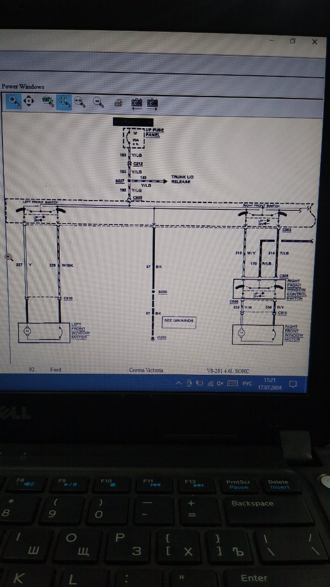

Densky Опубликовано 17 июля, 2024 Share Опубликовано 17 июля, 2024 Первое фото 93' - есть реле и пред 12 в блоке, естественно не на каждое окно, а общий. Второе 92' - пред тот-же 12-ый, реле нету. А релюшка и правда в двери, но помниться я у себя такую находил именно под панелью. Ссылка на комментарий Share on other sites More sharing options...
АнатоличЪ Опубликовано 17 июля, 2024 Share Опубликовано 17 июля, 2024 Судя по схемам на самих моторах есть плавкая вставка или термопредохранитель (скорее всего). Ссылка на комментарий Share on other sites More sharing options...
Densky Опубликовано 17 июля, 2024 Share Опубликовано 17 июля, 2024 36 минут назад, АнатоличЪ сказал: Судя по схемам на самих моторах есть плавкая вставка или термопредохранитель (скорее всего). Вполне возможно, защита от отрубания пальцев или типа того Ссылка на комментарий Share on other sites More sharing options...
ammiak Опубликовано 17 июля, 2024 Share Опубликовано 17 июля, 2024 9 минут назад, Densky сказал: защита от отрубания пальцев или типа того Для этого были внедрены 3 втулки в привод Ссылка на комментарий Share on other sites More sharing options...
Rocketeer Опубликовано 17 июля, 2024 Share Опубликовано 17 июля, 2024 Вон же, у вас на схеме, предохранители и изображены, и главный, и в моторах. Многоразовые должны быть. Ссылка на комментарий Share on other sites More sharing options...
