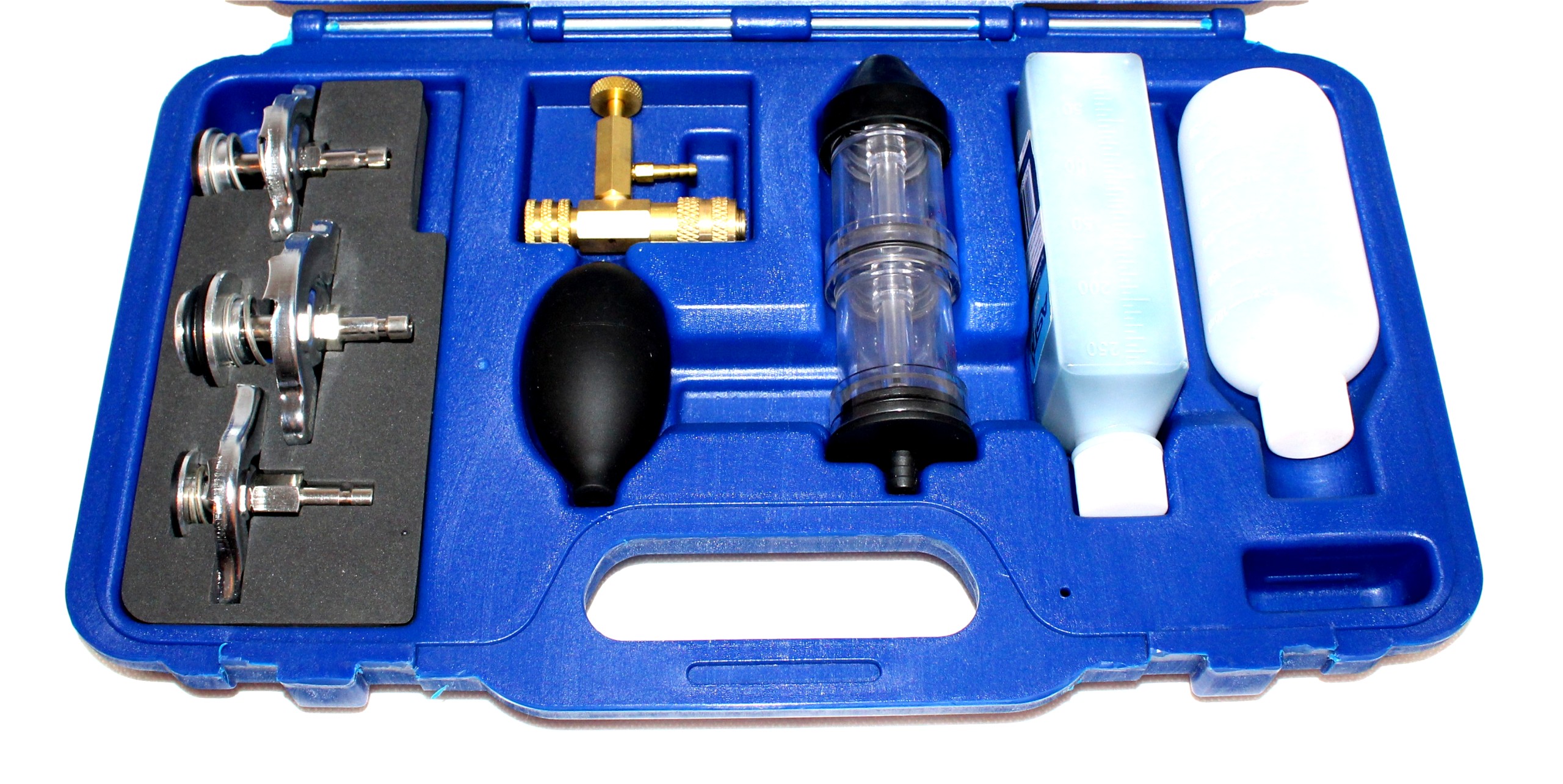

AleksandrIBN Posted April 6, 2024 Posted April 6, 2024 Тестер для проверки на выхлопные газы в антифризе Quote
lew1992 Posted April 6, 2024 Author Posted April 6, 2024 1 час назад, AleksandrIBN сказал: Тестер для проверки на выхлопные газы в антифризе 220 шекелей на алиэкспрессе... ну такое для одноразового использования) Quote
AleksandrIBN Posted April 7, 2024 Posted April 7, 2024 Проверка в сервисе, где он есть - бесценно)) Патрубки при закрытой пробке надуты? Quote
lew1992 Posted April 7, 2024 Author Posted April 7, 2024 (edited) 1 час назад, AleksandrIBN сказал: Проверка в сервисе, где он есть - бесценно)) Патрубки при закрытой пробке надуты? нет, патрубки вяленькие, но чувствуется что по ним течет. Тут в сервис лучше не ездить - разуют, разденут и сделают только хуже) Edited April 7, 2024 by lew1992 (see edit history) Quote
