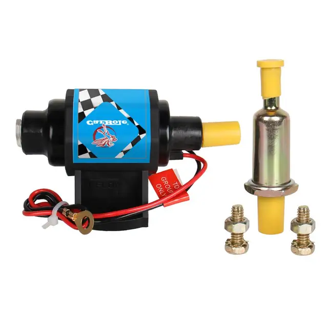

6pac440 Posted March 12, 2025 Posted March 12, 2025 (edited) А что за насос стоял который развалился? Картер это тот который если разобрать имеет ротор в форме символа который активно использовал один австрийский художник?) У меня такой. Я его в багажник приспособил, но подключать пока не стал, просто шланги поменял. Edited March 12, 2025 by 6pac440 (see edit history)
Плохиш Posted March 12, 2025 Author Posted March 12, 2025 8 часов назад, 6pac440 сказал: А что за насос стоял который развалился? Картер это тот который если разобрать имеет ротор в форме символа который активно использовал один австрийский художник?) У меня такой. Я его в багажник приспособил, но подключать пока не стал, просто шланги поменял. Стоял типа такого, бренд AutoBest: Не сдюжил. Картер да, тот самый, но не Джимми. Сегодня настала моя очередь выяснить, что трамблер от ДядиЛяо страдает проблемами с угольным контактом. Собственно, подпружиненный язычок на бегунке чуть коротковат и по дурацки изогнут, и при вращении потрошит уголек острым краем. Подогнул, он как-то прижался к остаткам уголька и стреляя в выхлоп, таки доехал. Гадство, блин. Все, заказываю Пертроникс, МСД или что-то такое, пафосное, а дядяЛяо пусть в заначке полежит. Денег пипец, конечно, оно все стоит.
