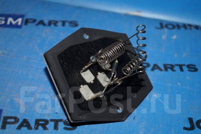

Frosti Опубликовано 3 июля, 2023 Share Опубликовано 3 июля, 2023 Напишу-ка я в этой теме. Давно уже ломаю голову. У меня краун вика с ползунковыми настройками кондея и вентиляции. И проблема такая: - Дует только на высшей мощности. На остальных не дует вообще. - В режимах кондиционера дует довольно сильно. Со свистом. - В остальных режимах почти не дует. Еле-еле. Кто виноват? В электрике дело, я так понимаю? Ссылка на комментарий Share on other sites More sharing options...
ua1cbm Опубликовано 4 июля, 2023 Share Опубликовано 4 июля, 2023 Резистор печки вроде. Ссылка на комментарий Share on other sites More sharing options...
ammiak Опубликовано 4 июля, 2023 Share Опубликовано 4 июля, 2023 11 часов назад, Frosti сказал: Напишу-ка я в этой теме. Давно уже ломаю голову. У меня краун вика с ползунковыми настройками кондея и вентиляции. И проблема такая: - Дует только на высшей мощности. На остальных не дует вообще. - В режимах кондиционера дует довольно сильно. Со свистом. - В остальных режимах почти не дует. Еле-еле. Кто виноват? В электрике дело, я так понимаю? Если моторчик печки не работает на всех режимах, кроме MAX - резистор. Если плохо дует - забитый испаритель. Ссылка на комментарий Share on other sites More sharing options...
Frosti Опубликовано 8 июля, 2023 Share Опубликовано 8 июля, 2023 (изменено) Ну вот, отчитываюсь. Вытащил я резистор. И заглянул туда, где испаритель. Вот фотографии: Что же мы видим? Резистор, хотя и ржав и окислен, но всё же скорее жив, чем мёртв. Эвапоратор вообще удивил. Аж блестит. Куда копать дальше? Изменено 8 июля, 2023 пользователем Frosti (смотреть историю редактирования) Ссылка на комментарий Share on other sites More sharing options...
megavolt380 Опубликовано 9 июля, 2023 Share Опубликовано 9 июля, 2023 10 часов назад, Frosti сказал: Резистор, хотя и ржав и окислен, но всё же скорее жив, чем мёртв. Эвапоратор вообще удивил. Аж блестит. Куда копать дальше? прозванивать резистор Ссылка на комментарий Share on other sites More sharing options...
nobodi87 Опубликовано 9 июля, 2023 Share Опубликовано 9 июля, 2023 (изменено) Вроде как там два разных плюса должны идти - один прямой на максимум, второй управляемый через резисторы. Цитата В остальных режимах почти не дует. Еле-еле. Это уже заслонки смотреть надо, какая-то не открывается. Изменено 9 июля, 2023 пользователем nobodi87 (смотреть историю редактирования) Ссылка на комментарий Share on other sites More sharing options...
Полунефтяник Опубликовано 10 июля, 2023 Share Опубликовано 10 июля, 2023 В 09.07.2023 в 03:43, Frosti сказал: Ну вот, отчитываюсь. Вытащил я резистор. И заглянул туда, где испаритель. Вот фотографии: Что же мы видим? Резистор, хотя и ржав и окислен, но всё же скорее жив, чем мёртв. Эвапоратор вообще удивил. Аж блестит. Куда копать дальше? Как вариант Термопредохранитель(было выше). Почти один в один такая-же система. Спойлер У меня аналогичная ситуация - дует только на максимальных оборотах. Тупо сгорел термопредохранитель. Термопредохранитель OEM стоит какие-то совершенно непотребные суммы. Точнее не так- термопредохранители Emerson продаются только по 10 штук Купил такой термопредохранитель RH-02 200 C 15А 250В Брал на ОЗОН, у нас в наличии подобного нет https://www.ozon.ru/product/termopredohranitel-rh-02-200-c-15a-250v-keramika-podkova-plavkaya-vstavka-predohranitel-785337899/?sh=0o2r96HOvg Вроде всё заработало(приткнул на соплях), но пока не ставил, после вахты займусь. Проблема одна- как закрепить, термопредохранитель приварен. Решил крепить болтиками М3 Ссылка на комментарий Share on other sites More sharing options...
