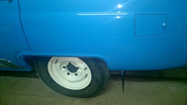

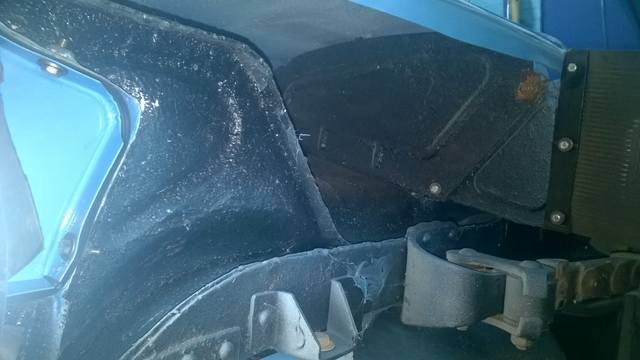

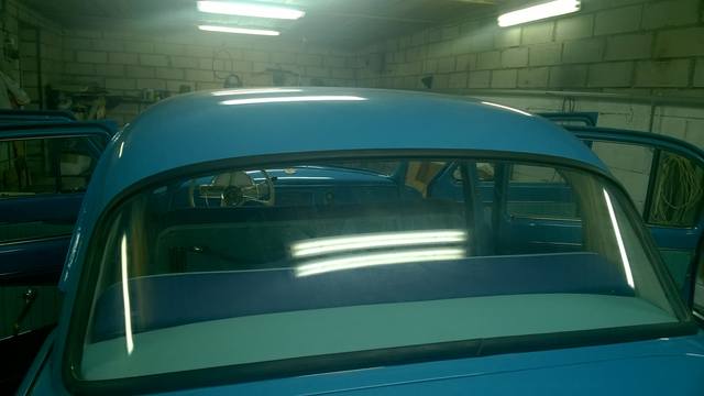

artem K Опубликовано 26 января, 2020 Share Опубликовано 26 января, 2020 Немного поподЭЙХиваю фридом, и выложу сюда фото волги, на которую планирую купить запцацки)) Вторая серия 1961 год, машина в Беларуси в Минске Очень низкий пробег и в родном железе, очень долго стояла и со временем краска выцвела, поэтому перекрашивалась + поставлено на нее при сборке много всего свежего Фото прилагаются Ссылка на комментарий Share on other sites More sharing options...
