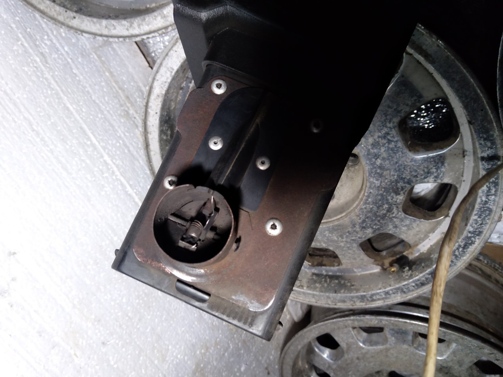

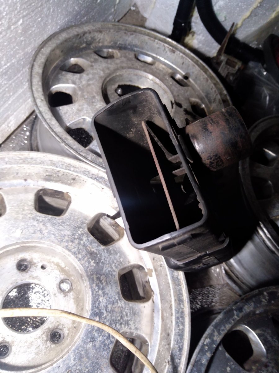

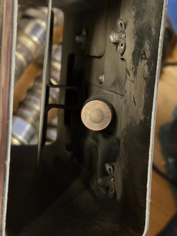

Владимир3110 Опубликовано 31 января Автор Share Опубликовано 31 января В 27.01.2025 в 22:19, catdog сказал: 1. не советую менять родные датчики и вообще детали, на новые, просто так - новодел хуже по качеству на много и порой корректно не работает. 2. крышку трамблера и бегунок можно заказать с али, цена копейки, качество приемлемое, для начала можно почистить контакты на том что есть. 3. свечи выкручивали? 4. скрепкотест что показал? Свечи не выкручивал пока еще. Скрепкотест показал ошибку 34, обрыв на мап. И еще обнаружил такое дело (на фотках). Большая заслонка была полностью закрыта, а маленькая, с отверстием как на жигулях, открыта. Вероятно ему было крайне мало воздуха. 5 часов назад, dmm сказал: Вот и говорю вера крепка. Тби может ехать с горящим чеком и может быть мертво без ошибок. Если хочется пользы, надо подключиться к пину А8. Я просто поищу в своей деревне диагноста. Вдруг есть у кого этот самый теч, или как там его))) В 28.01.2025 в 00:01, dmm сказал: Ща нанесоветуют Коммутатор/дад/дпдз сразу под замену просто по факту И в 2025 ещё сильна вера в скрепкостест, он ну прям весь расклад покажет, як цыганка... Дад и мап это одно и то же как я понял? Ссылка на комментарий Share on other sites More sharing options...

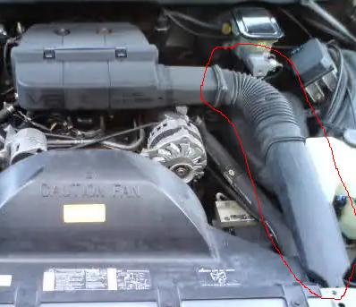

dmm Опубликовано 31 января Share Опубликовано 31 января 10 минут назад, Владимир3110 сказал: крайне мало воздуха В исходном состоянии круглый выход соединяется патрубком с термоэкраном на выпускном коллекторе. В холодном состоянии и особенно зимой прямоугольный вход прикрыт, но не полностью, круглый открыт. После запуска коллектор нагревается, тёплый воздух подсасывается от него через круглый вход. По мере нагрева термостата, шевелящего заслонку, круглый вход закрывается, прямоугольный открывается полностью По классике скорее всего патрубок выкинут, воздух сосёт откуда получится. Воздуха достаточно, просто температура слегка выше чем могла бы быть. Из вариантов самое простое можно вытащить этот узел заслонки из корпуса фильтра и выкинуть вместе с хоботом, можно выпотрошить заслонку заткнув круглый вход и сохранить хобот, чтоб сосало от телевизора, либо можно убедиться в работоспособности заслонки строительным феном, расшевелить её, восстановить термоэкран выпускного коллектора и приладить гофру соответствующего диаметра. Дад=мап=manifold absolute pressure sensor, от нексии подходит 21 минуту назад, Владимир3110 сказал: диагноста Быстрее и правильнее самому разобраться, теч увидит почти то же самое что можно посмотреть самому через алдл шнурок за тыщу рублей, тби тупое простое и понятное, все ответы давно лежат на зарубежных форумах или можно просто спросить, а здесь тби не жалуют Ссылка на комментарий Share on other sites More sharing options...

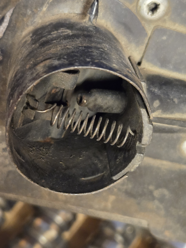

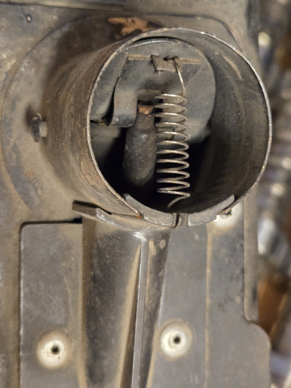

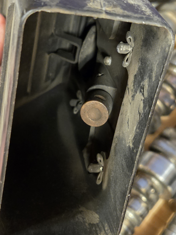

Владимир3110 Опубликовано 31 января Автор Share Опубликовано 31 января 7 часов назад, dmm сказал: В исходном состоянии круглый выход соединяется патрубком с термоэкраном на выпускном коллекторе. В холодном состоянии и особенно зимой прямоугольный вход прикрыт, но не полностью, круглый открыт. После запуска коллектор нагревается, тёплый воздух подсасывается от него через круглый вход. По мере нагрева термостата, шевелящего заслонку, круглый вход закрывается, прямоугольный открывается полностью По классике скорее всего патрубок выкинут, воздух сосёт откуда получится. Воздуха достаточно, просто температура слегка выше чем могла бы быть. Из вариантов самое простое можно вытащить этот узел заслонки из корпуса фильтра и выкинуть вместе с хоботом, можно выпотрошить заслонку заткнув круглый вход и сохранить хобот, чтоб сосало от телевизора, либо можно убедиться в работоспособности заслонки строительным феном, расшевелить её, восстановить термоэкран выпускного коллектора и приладить гофру соответствующего диаметра. Дад=мап=manifold absolute pressure sensor, от нексии подходит Быстрее и правильнее самому разобраться, теч увидит почти то же самое что можно посмотреть самому через алдл шнурок за тыщу рублей, тби тупое простое и понятное, все ответы давно лежат на зарубежных форумах или можно просто спросить, а здесь тби не жалуют Термостат для заслонки....? И как он выглядит? У моего там просто стоит пружинка, которая держит их. Экран есть, гофры нет Ссылка на комментарий Share on other sites More sharing options...
dmm Опубликовано 31 января Share Опубликовано 31 января 2 часа назад, Владимир3110 сказал: пружинка Эту пружинку уже попортили, изначально она должна оттягивать круглую заслонку в открытое положение, а сейчас она наоборот толкает её в постоянно закрытое состояние, поэтому и гофры нет. Колхоз, но имеет право на жизнь. Положение при комнатной температуре (заслонку принудительно оттопырил в закрытое положение, если отпустить пружина прижмёт её к пипке термостата в открытом положении) Спойлер Со стороны корпуса фильтра жопка термостата При нагреве срабатывает термос и закрывает подсос от коллектора Спойлер При условии комплектности всего хобота Спойлер и работоспособности термостата разумно просто добавить гофру либо оставить как есть сейчас, только подпереть круглую заслонку понадёжнее. Ссылка на комментарий Share on other sites More sharing options...
