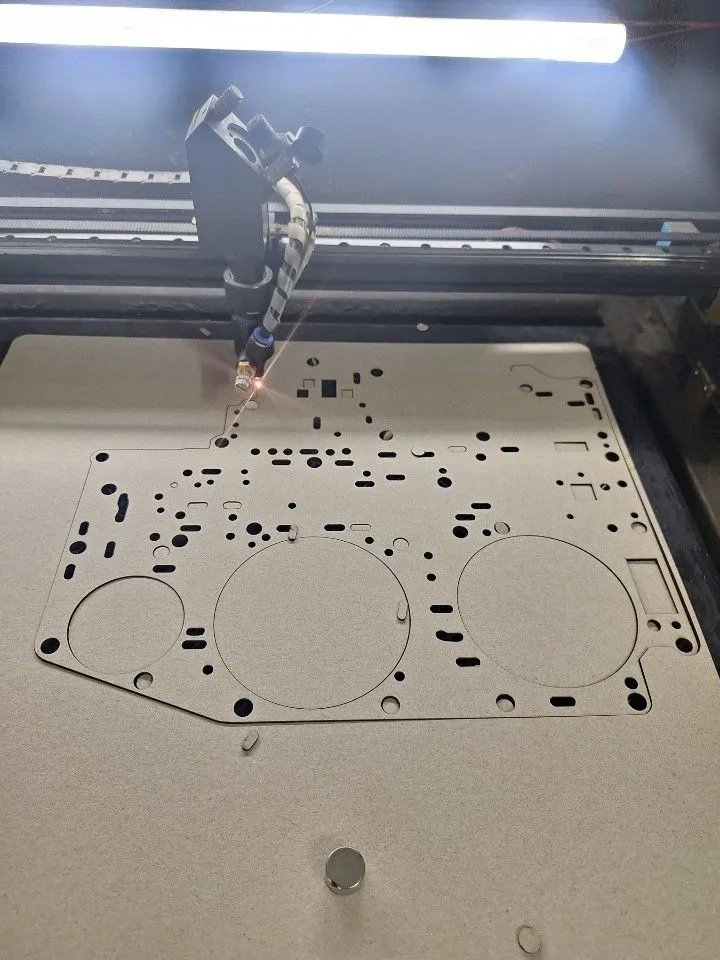

Davis Mclane Опубликовано 1 июля, 2024 Share Опубликовано 1 июля, 2024 Сканер обычный офисный, отрисовываешь и на любой станок раскроечный я так делаю полезно когда нужно завтра, хотел отсканить все простые прокладки в архивчик, но руки так и не дошли за Витю Рейнца отдельное спасибо! Ссылка на комментарий Share on other sites More sharing options...
Gangstagram Опубликовано 18 июля, 2024 Автор Share Опубликовано 18 июля, 2024 В 01.07.2024 в 16:15, Davis Mclane сказал: Сканер обычный офисный, отрисовываешь и на любой станок раскроечный Типо сделать скан "со стекла"? А дальше- отрисовывать где, в чём? "Компас" вариант? Ссылка на комментарий Share on other sites More sharing options...
killka Опубликовано 18 июля, 2024 Share Опубликовано 18 июля, 2024 именно в нем. можно автокад , можно король дров, лишь бы векторный файл в итоге вышел. Например .dwg или .dxf Ссылка на комментарий Share on other sites More sharing options...
Davis Mclane Опубликовано 18 июля, 2024 Share Опубликовано 18 июля, 2024 43 минуты назад, Gangstagram сказал: Типо сделать скан "со стекла"? А дальше- отрисовывать где, в чём? "Компас" вариант? Да именно так, рисовать в чем удобно Главное проверить масштаб при сканировании Ссылка на комментарий Share on other sites More sharing options...

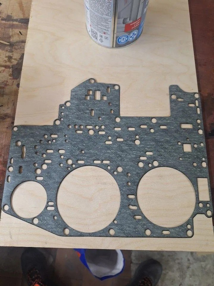

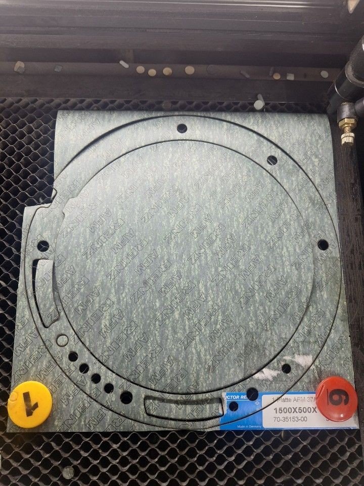

Gangstagram Опубликовано 19 мая Автор Share Опубликовано 19 мая В 15.03.2024 в 10:01, mrakobes сказал: Я лично из такого прокладки рублю. Всё получилось! Нужной толщины 0.3мм в продаже нашёлся только рулон 1500х500, REINZAFM 37/8. No зато сразу вышло "оптом") За совет вам спасибо Ссылка на комментарий Share on other sites More sharing options...
mrakobes Опубликовано 20 мая Share Опубликовано 20 мая Крутотень! Не теряйте чертежи. Ссылка на комментарий Share on other sites More sharing options...
