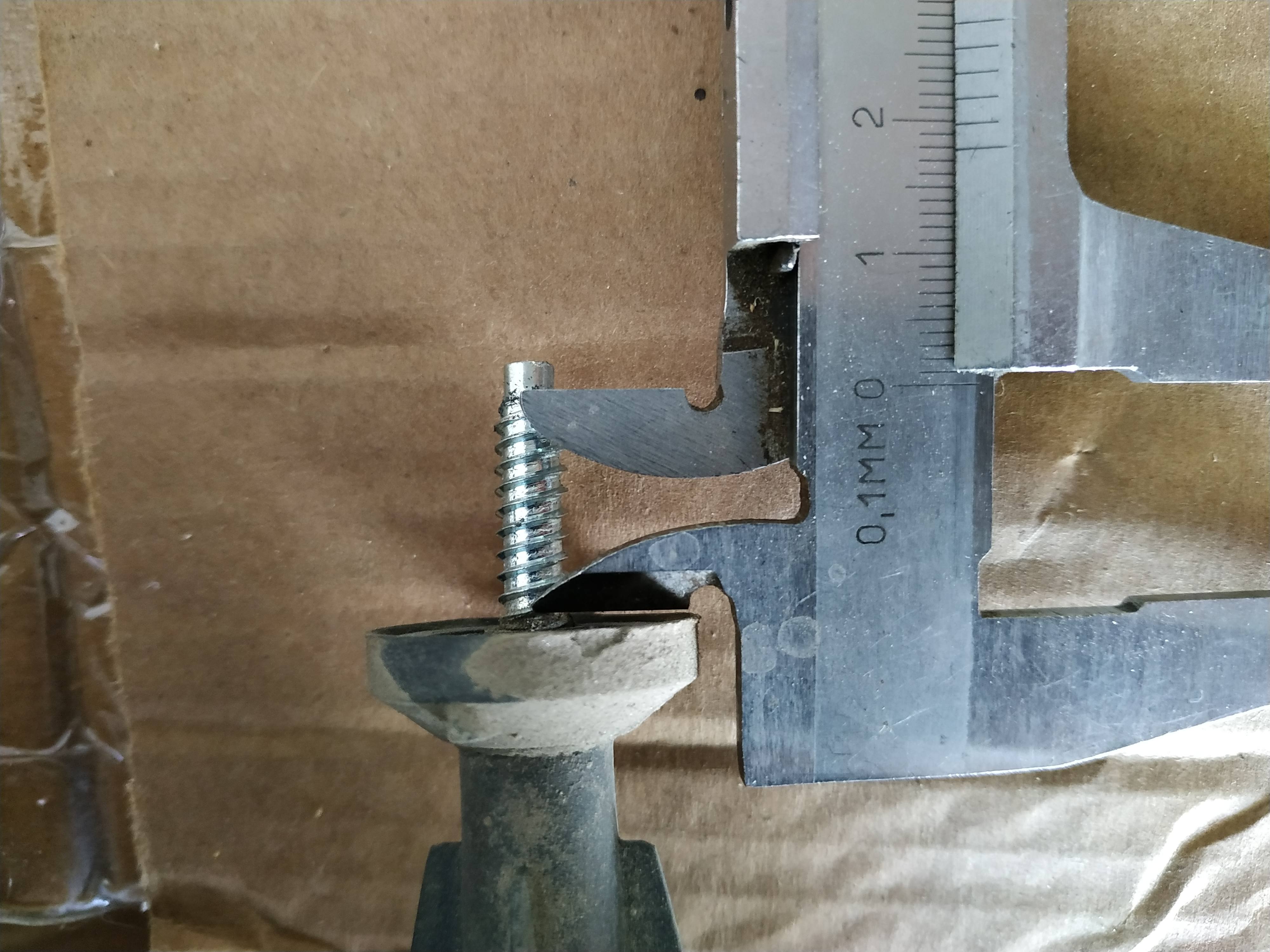

ant2173 Опубликовано 12 июля, 2021 Share Опубликовано 12 июля, 2021 на севилле 96 был треснут задний фонарь. В своих запасах я обнаружил фонарь от 93 года, по виду аналогичный, НО! Резьба совсем другая. А крепежа нет. В хозмагах подобрать не смог. Вот такое, как во вложении. Шаг резьбы, получается, где-то 1,8 мм. Где такое искать, кто нибудь знает? Все разборки по ним то уже позакрывались Ссылка на комментарий Share on other sites More sharing options...

ant2173 Опубликовано 13 июля, 2021 Автор Share Опубликовано 13 июля, 2021 Боюсь, что не такое. По стандарту две обычные гайки + барашек. Возможно от каприсов и подойдет, но это ж надо найти каприс и померить :) Буду благодарен, если кто-нибудь проверит у себя... Ссылка на комментарий Share on other sites More sharing options...
chevrol Опубликовано 13 июля, 2021 Share Опубликовано 13 июля, 2021 32 минуты назад, ant2173 сказал: Возможно от каприсов и подойдет, но это ж надо найти каприс и померить Буду благодарен, если кто-нибудь проверит у себя... У Каприсов шаг резьбы сильно чаще (извините за качество фото) Ссылка на комментарий Share on other sites More sharing options...

ant2173 Опубликовано 13 июля, 2021 Автор Share Опубликовано 13 июля, 2021 24 minutes ago, chevrol said: У Каприсов шаг резьбы сильно чаще (извините за качество фото) О, вот на машине 96 года такой же шаг резьбы, судя по фото. 14 minutes ago, vano423 said: Вот вроде похожее Так это ж болт, а не гайка. Мне-то гайка под эту резьбу нужна)) Ссылка на комментарий Share on other sites More sharing options...

ant2173 Опубликовано 14 июля, 2021 Автор Share Опубликовано 14 июля, 2021 Просто оставлю сообщение со своим опытом, вдруг, кому пригодится :) 1. Для ремонта крышки багажника 96 г.в. были взяты детали с крышки 93 г.в.: пластиковая рамка под задние фонари и номер, подсветка, один фонарь (о котором здесь и идёт речь), центральный стоп-сигнал. 2. Детали 93 г.в. имеют различия: у пластиковой рамки больше креплений к крышке. В крышке 96 г.в. даже нет отверстий под эти крепления. Благо, лишние крепления можно легко снять. 3. На лишние крепления с пластиковой рамки 93 г.в. были накручены винты-барашки, которые один-в-один подошли к резьбе заднего фонаря 93 г.в. (о чём эта тема и есть)! 4. А теперь самое западло - в фонари 93 г.в. и 96 г.в. впаяна резьба, как на фото выше, а на резьбе зафиксирована шайба, которой фонарь прижимается к крышке габажника (шайба тоже видна на фото). Так вот, шайбы на фонарях 93 г.в. и 96 г.в. находятся на разных уровнях, т.е. фонарь одного года будет иметь совершенно другой зазор относительно деталей другого года! При этом шайбы зафиксированы намертво, не двигаются. 5. Ещё, оказывается, есть различия в патронах лампочек, а именно по количеству фиксаторов на этих патронах. И старые патроны не захотели вкручиваться в новый фонарь! Либо дорабатывать напильником, либо хз что. Помучился я знатно, в общем. Так и оставил - с зазором и выкрученными патронами, буду думать дальше. Буду рад, если инфа кому-нибудь поможет)) Ссылка на комментарий Share on other sites More sharing options...

PanAm Опубликовано 15 июля, 2021 Share Опубликовано 15 июля, 2021 Сейчас снимал фонарь на Себринге, а там такая же резьба как тебе надо - Так что можешь искать такие крайслеровские барашки задних фонарей - Подозреваю, что может даже на Сайбере такие же, в газовских магазинах. Ссылка на комментарий Share on other sites More sharing options...
PanAm Опубликовано 15 июля, 2021 Share Опубликовано 15 июля, 2021 Да, так и есть. Номер 06507357AA. Цена 20р. Ссылка на комментарий Share on other sites More sharing options...

ant2173 Опубликовано 15 июля, 2021 Автор Share Опубликовано 15 июля, 2021 46 minutes ago, PanAm said: Да, так и есть. Номер 06507357AA. Цена 20р. Благодарю!! Ссылка на комментарий Share on other sites More sharing options...
