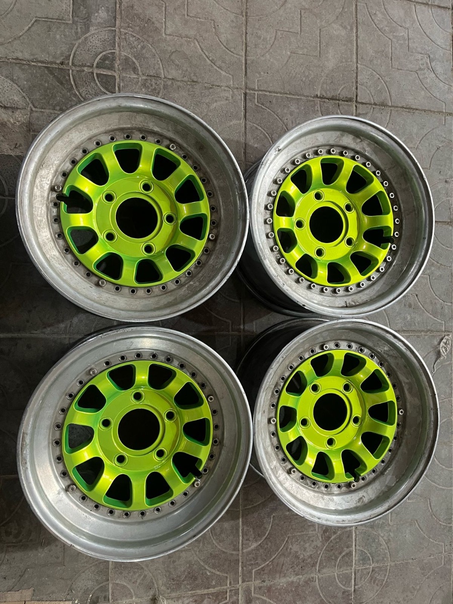

Подходит к концу реставрация колес. Диски пробно собраны и на этой неделе вероятно всё поставлю. Биение убрали почти полностью.766BB05F-ED6C-4A9A-AA54-F710CAEC9B54.jpeg.3af115fffa39d54979f5d7b622413e89.jpeg

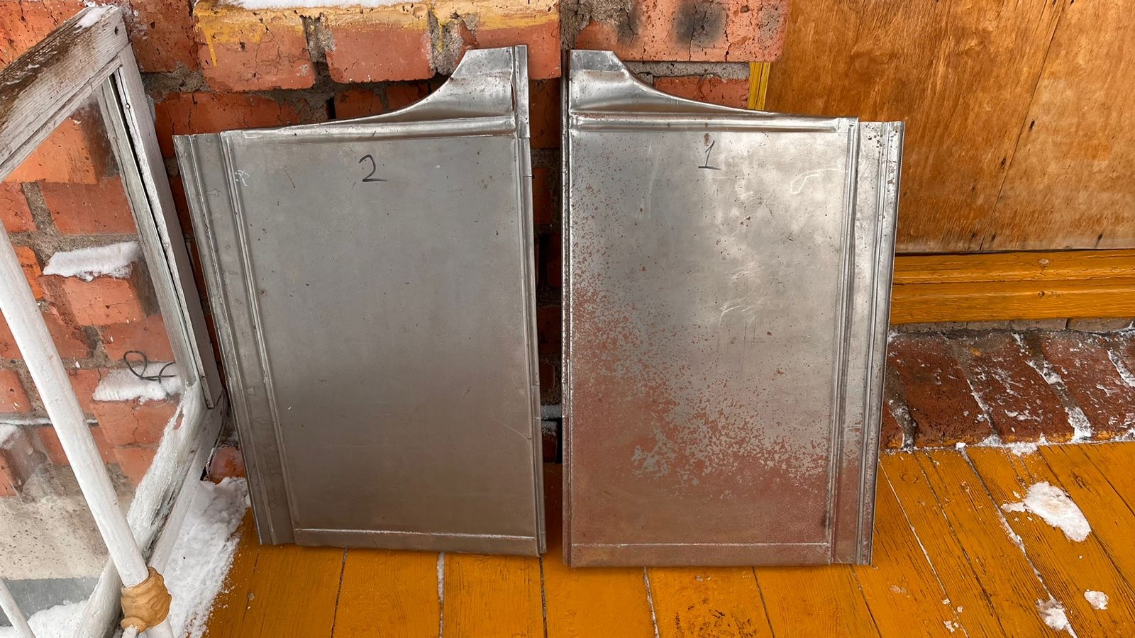

Далее попадаются боковинки новодельные от полуторки

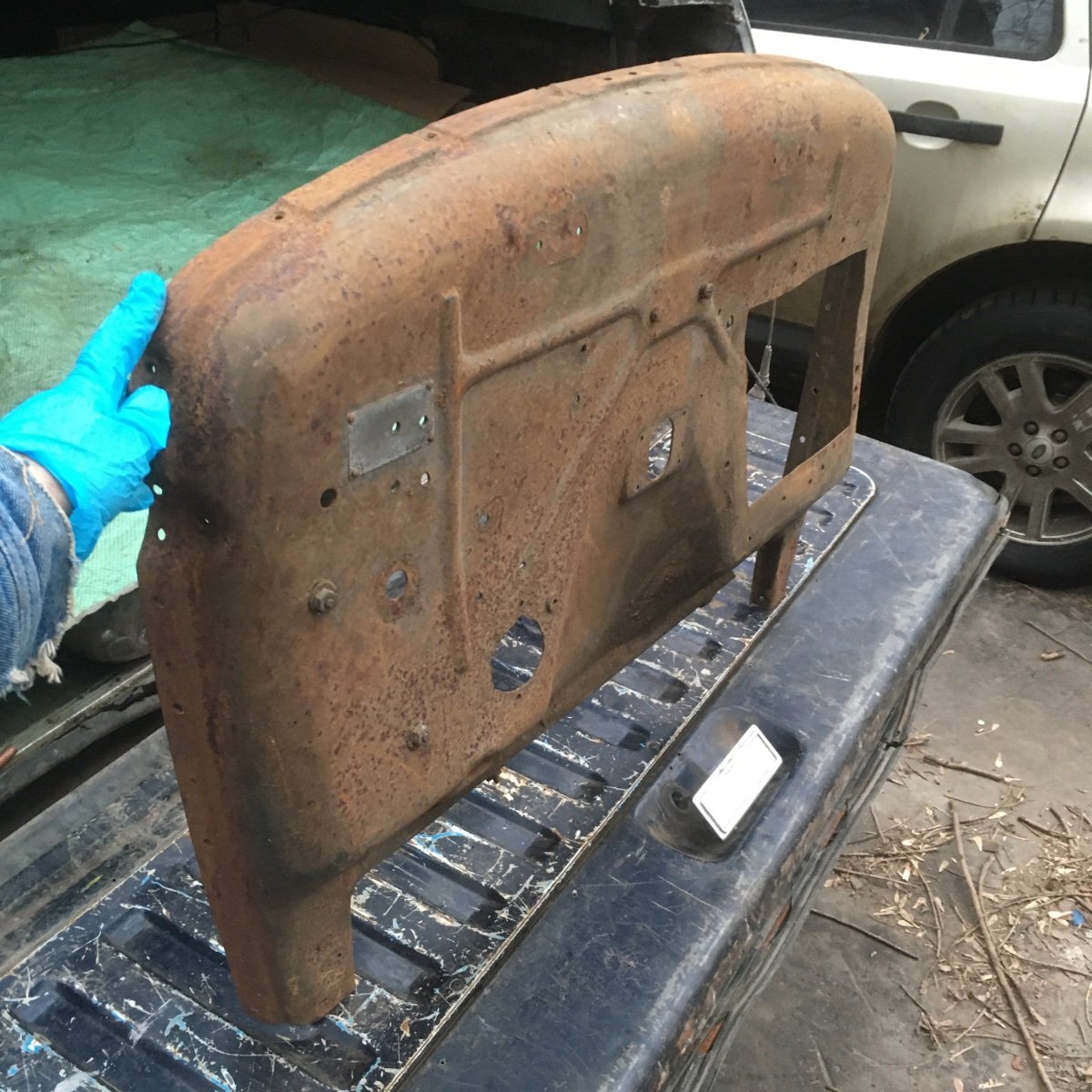

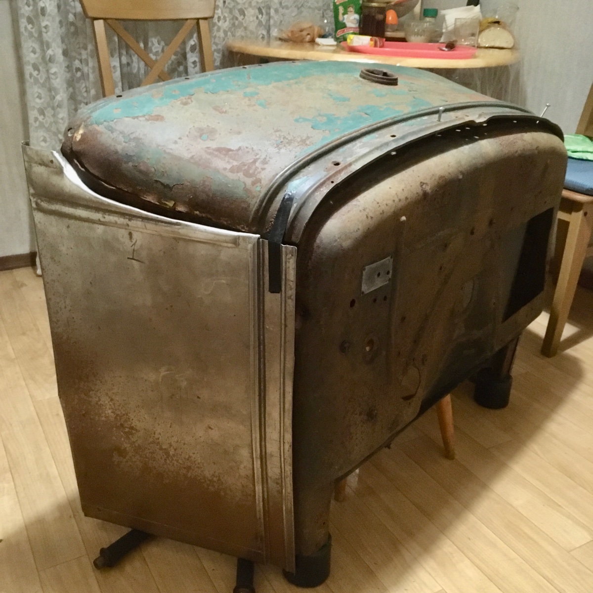

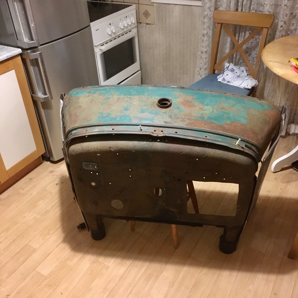

Следом всплывает бак, он же передняя панель. Бак 67 но без функции хранения топлива. Напомню - в полуторках нет бензонасоса, всё самотёком. Но мне главное образ, бак будет в раме.
Собираем в кучу. Параллельно заказываем дюймовые болты в щит.

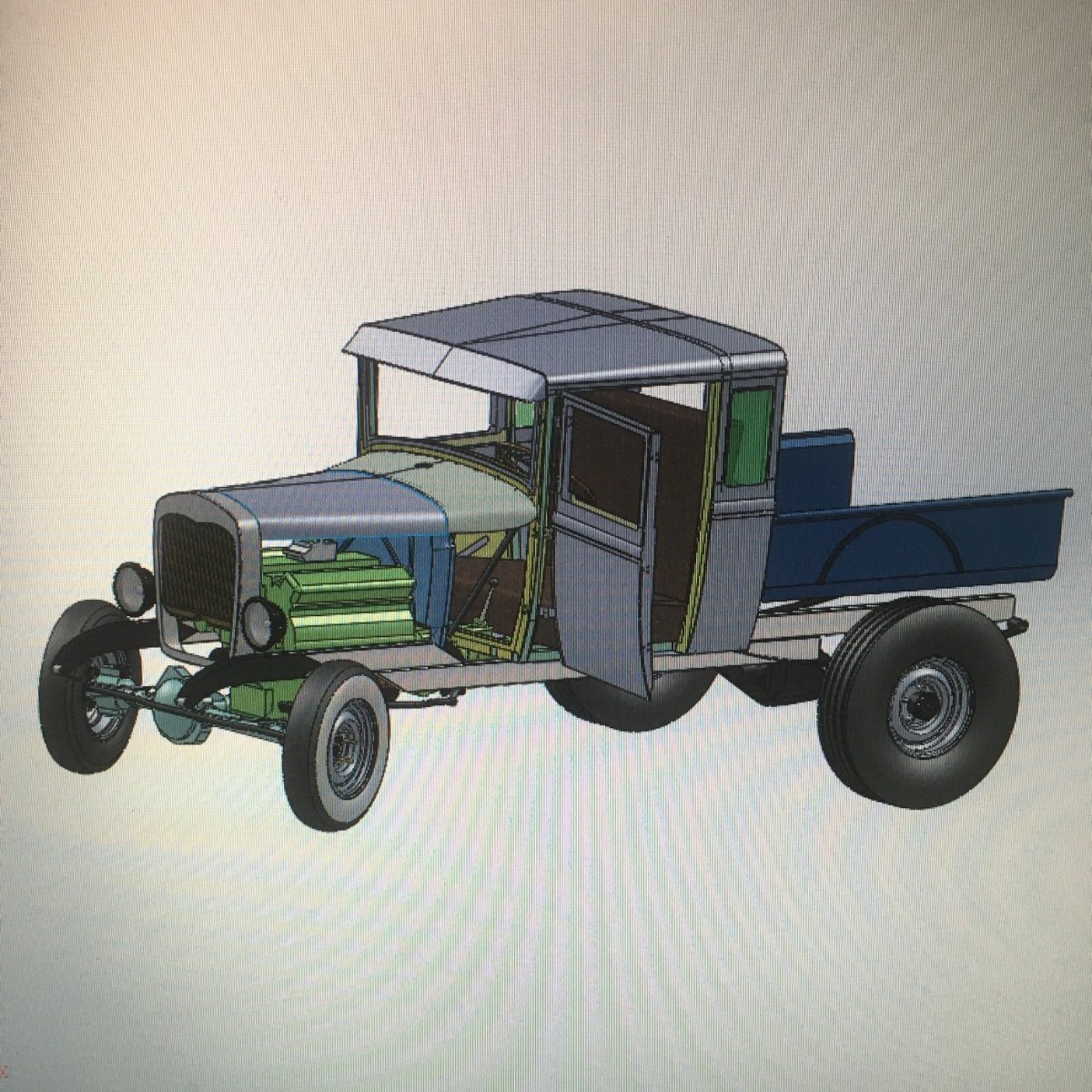

Удалось добыть чертежи и целиком переделка должна выглядеть вот такA65C5356-0C22-4BF9-AD4E-AEAB25C4ED66.jpeg.47cab1a6df47ca3dff08b4b4969841dc.jpeg
детали кабины традиционно алюминий.

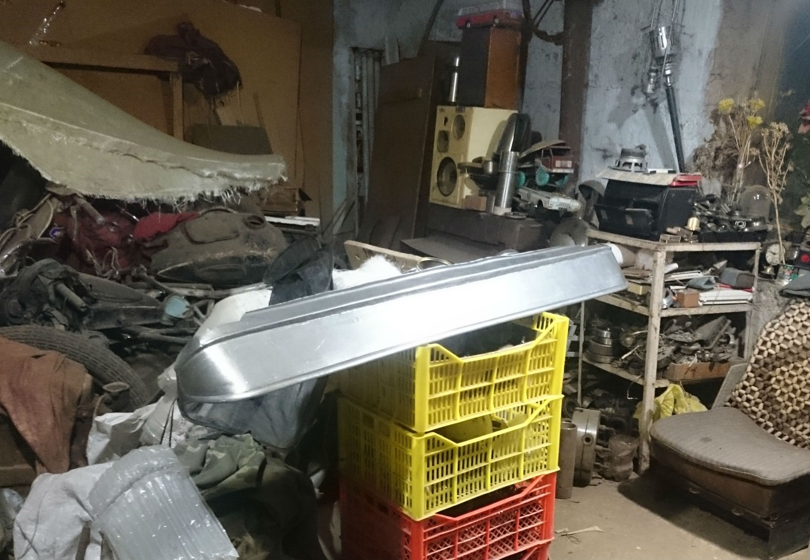

Немаловажная дитоль - козырёк, тоже новодел

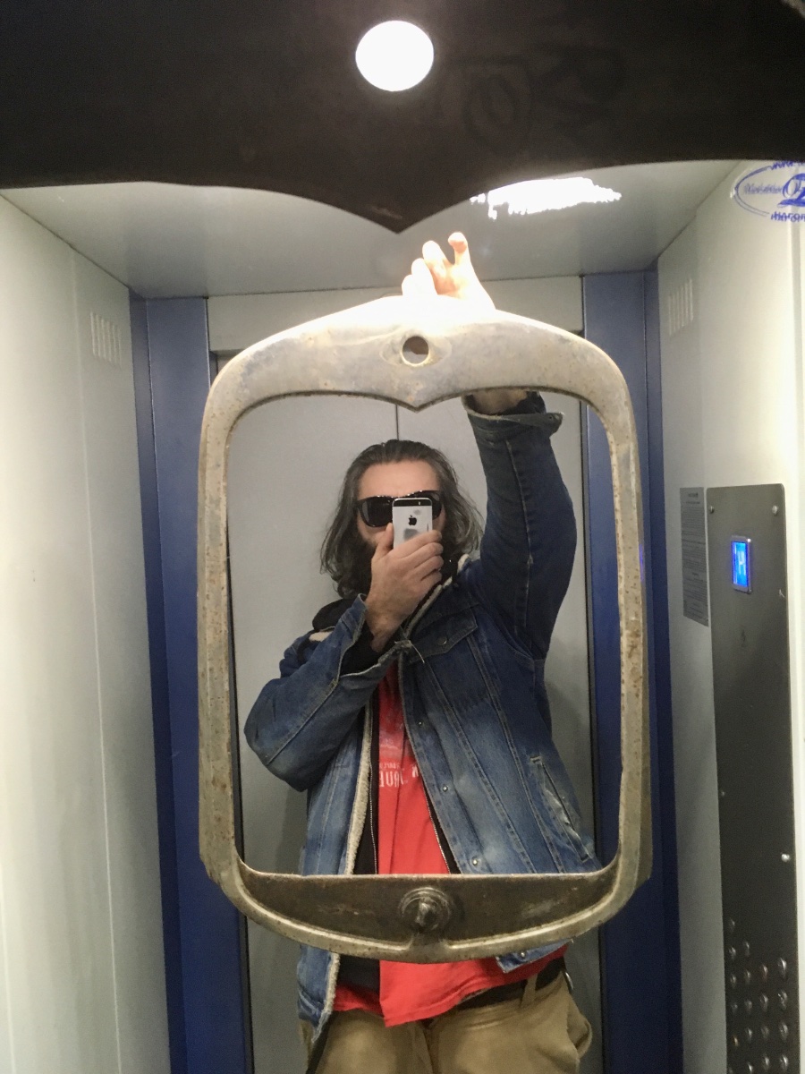

И последний оригинальный вклад - облицовка радиатора. Эстетически мне больше нравится - форд 192916AD124D-20E0-4967-9347-7D0E74028862.jpeg.4fe0d8adeaa0176af51d8ae88fe7aebf.jpeg
центральные части у дисков имеют странный цвет. это так и останется?
Диски будут г20 16е штампы. Если я вдруг не найду спицы типа таких4B31C787-F789-4116-B71E-61274AD831DA.jpeg.0083a2218f1a2e62dde8bdc77a809eb1.jpeg
Повторить цвета тут не основная цель)

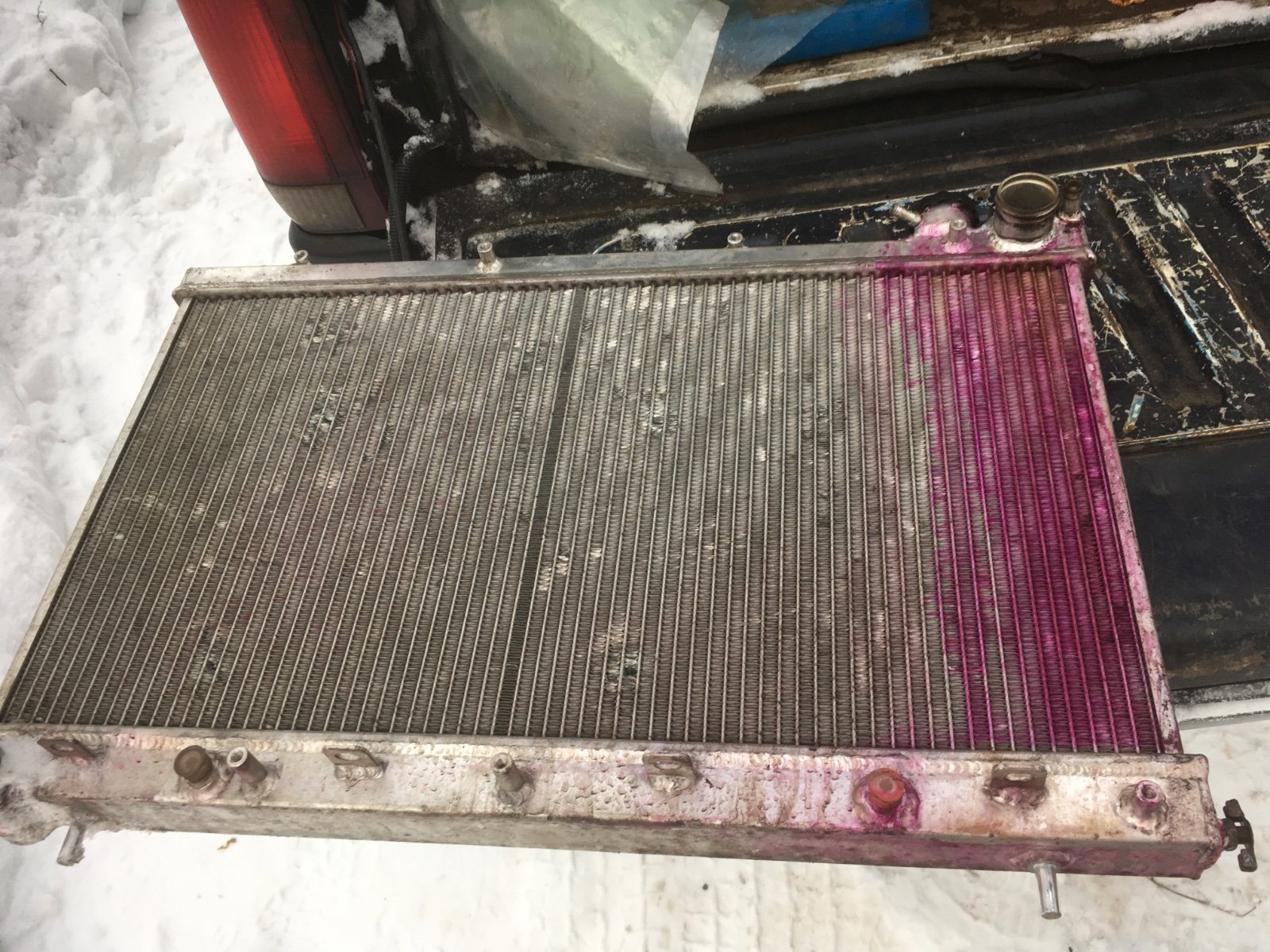

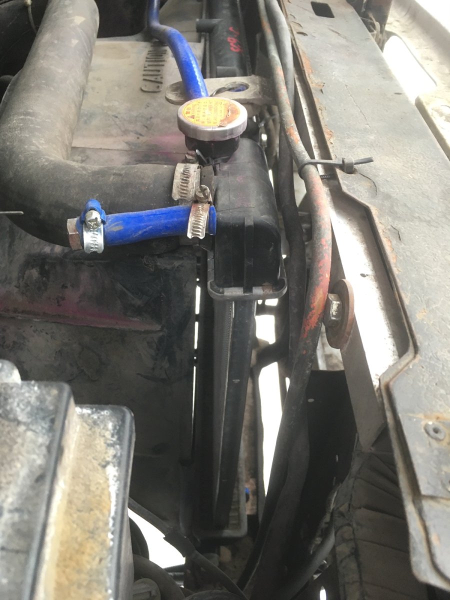

Зима удалась. С такими температурными качелями даже не пришлось делать упредительных покупок по запчастям. Первым сдался радиатор. Опять. В такие морозы лишний раз под капот лезть не охота, но когда оттуда на светофорах подымается парок любопытство побеждает. Открываем капот, машин высокий и видно плохо.
А там - вентилятор равномерно распределяет антифриз по плоскости вращения, и немного по направлению потока; с диффузора аж капает. Так сразу и не понял что произошло, думал хомут ослаб или шланг прохудился, но оказалось основательнее - по пассажирской части трубки начали отваливаться от бачка.543F4FF3-EFB5-4378-B826-51979FD60474.jpeg.beb34a7eeaa235bc26e0af307e63bddd.jpeg
Переход на субару запчасти сделал ремонт проще. Любой развал в шаговой доступности. Берем на этот раз турбосток  тонкий за 6к. Установка 20мин.972EB575-623C-4B92-B95B-60E2FA0D567D.jpeg.3b26d6895aa72bfc5d36c5fea8b43d72.jpeg7DDEC9BC-D53E-4F14-805A-EBC02B31ACE9.jpeg.b43071788445f62a2580bc82bb345c3c.jpeg

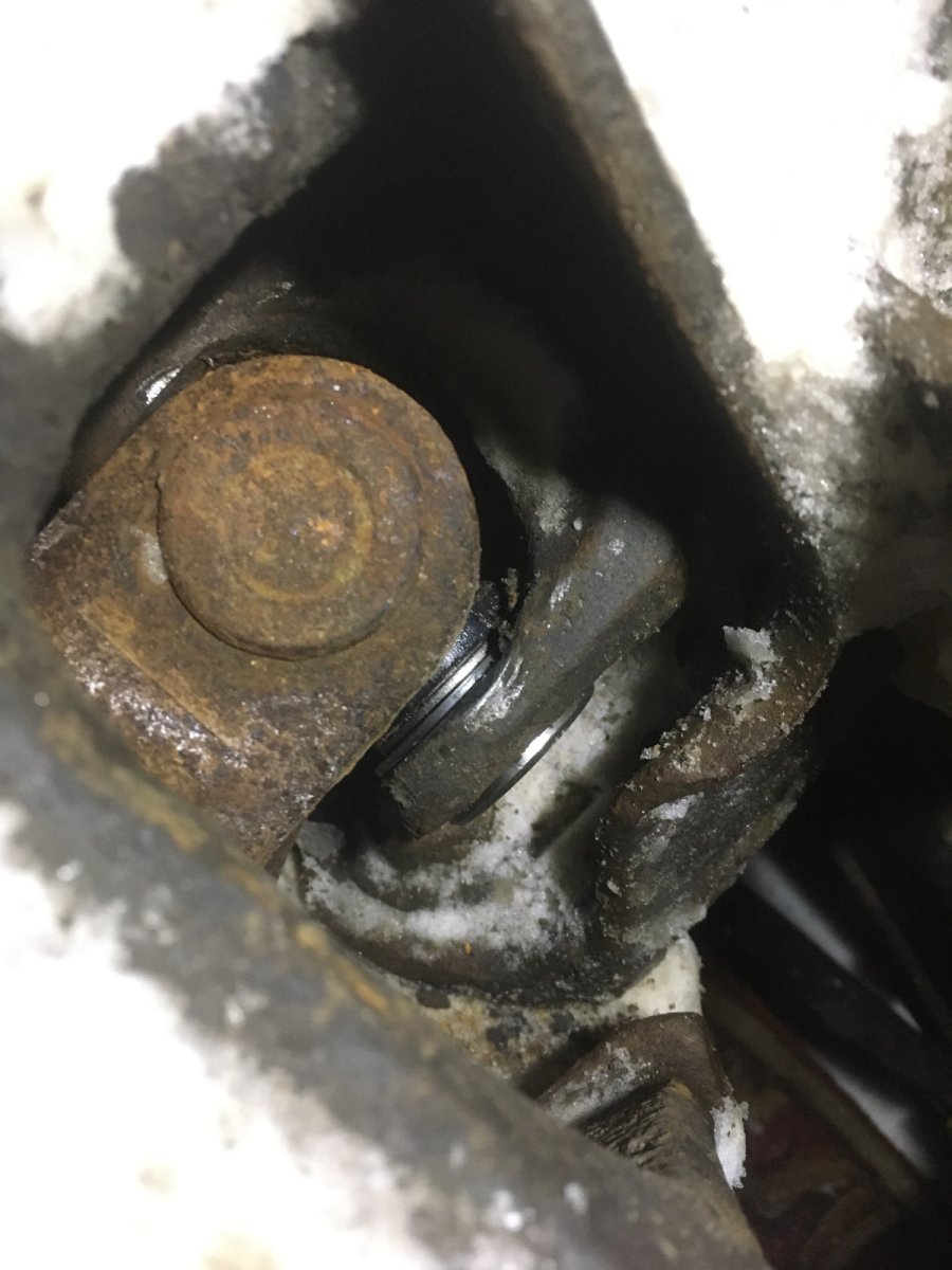

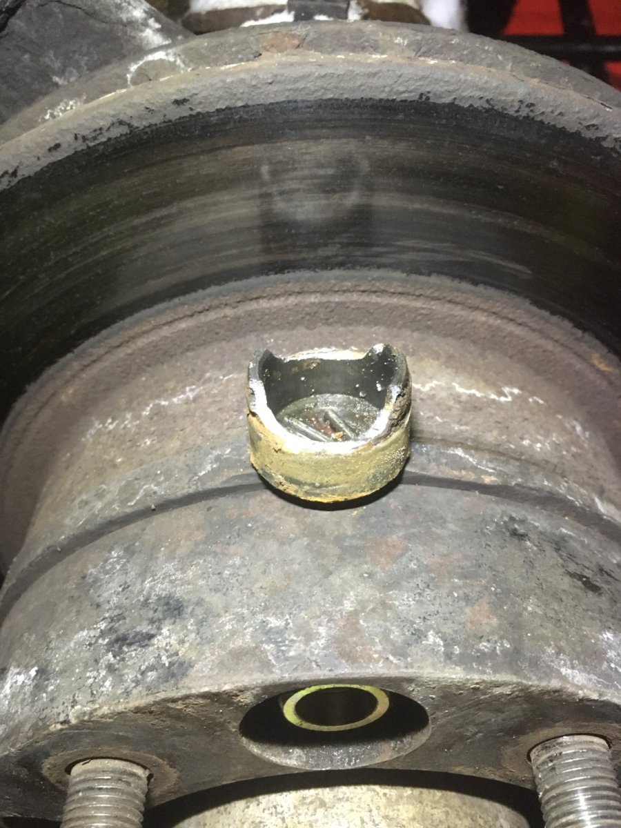

Снегов намело по уши и полный привод активно применялся. Крестовины, понятное дело, терпеть долго такое не стали. Видать стопорное кольцо катапультировалось, а за ним и чашка. Оставшуюся чашку моментом раскололо. Достался лебёдкой, поехал за крестовиной к Александру, у него запасы такого водятся в достатке. Всю крестовину менять нет ни желания ни возможности, мороз не дает ковырять железки больше минут 5, а в перчатках такие гинекологические манипуляции не пройдут. Обходимся заменой чашек.12846703-2142-4880-A733-DA1AA6905C13.jpeg.4d42a42617d1bd1639b1e8aa6b22b7eb.jpeg5B4C033D-57ED-4853-99FB-1BC64A580563.jpeg.c2be2c849765d7f329ba0b248029c138.jpeg469B3AEB-37E6-4B73-AE94-FD7079920B04.jpeg.0297b386a276a8df2d38721f018728ab.jpeg
Чашки и стопоры запихнуты, снова можно парковаться в сугробы.5250E177-2A4E-4C90-B723-74B295B4B089.jpeg.65a62f5365627c2b7528dd6b1755f543.jpeg

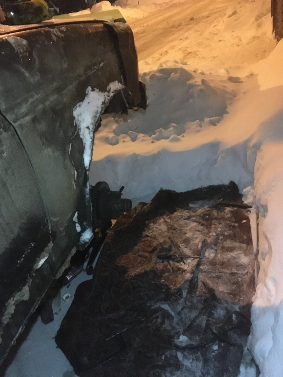

Но, как говорится, не долго музыка играла. Очередной рекордный снегопад, вчера было +3, сегодня -12. Отколупливаю дверь, поворот ключа и предательский цок за которым следует тишина. Отдираю заднее стекло, лезу опять за ковриком и монтировкой, ползу стучать по стартеру. Эффект отсутствует. Пробую запустить отверткой. Перемыкаю реле - бендикс выстреливает но не крутит. Если плюс на мотор давать крутит но не выстреливает. Снимаю, несу в ближайший Вольтаж. Там оставляю 9500 и через день топаю с чистым стартером обратно. На этом пока поиск слабых звеньев закончился. На дорогах весело.F70DDDA0-D415-4C6F-BD33-DA8D67860AA7.jpeg.4ff68f4475691bd96cb724b39ce215f3.jpeg

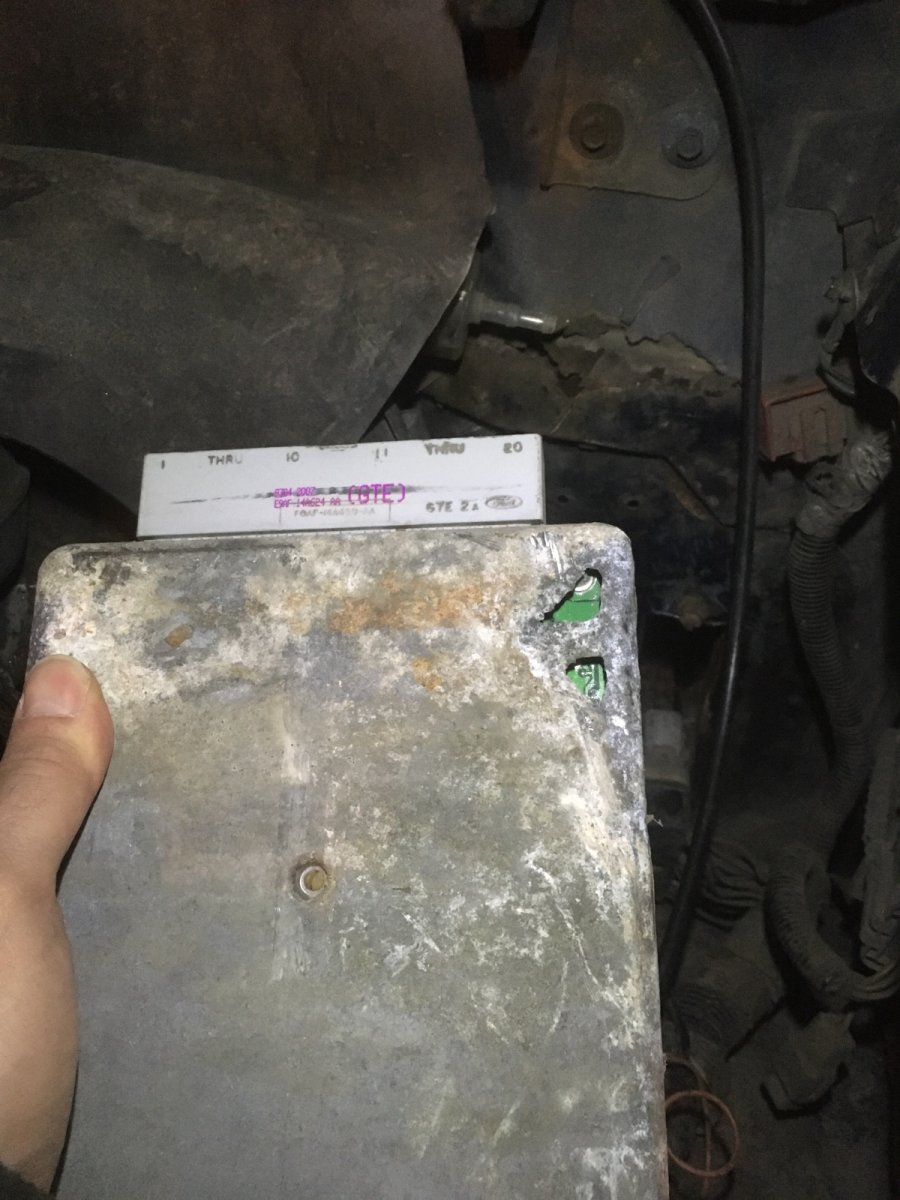

Архив поломок бигбронкое. Продолжаем. В первые дожди как-то решил сесть и поехать куда-то, но дальше вращения стартера дело не двигалось. Послушал бензонасос, есть звук; попшикал топливной рампой, умылся бензином; достал свечи - и искра есть. Так конечно интереснее, но совсем не к стати. Вспоминаю что есть эбу и оно отвечает за что-то по теме сигнала на форсунки, например. Лазить под дождем и тыкать мультиметром в форсунки было лень и в первую очередь решил установить визуальный контакт с этим самым бу. Под капотом на моторном щите есть разъем где-то в районе гипотетической пидоли сцепления, собсно со стороны салона там и висят мозги. Она там спрятаны за кожухом и креплениями ножного ручника, и какой-то здоровенной алюминиевой хернёй. Если из под капота разъем слезает легко, выкручиванием единственного болта, то две шпильки сверху и снизу крепящие заглушку за которой эбу - благополучно прокрутились. Короче со стороны салона ситуация выглядела как обстановка в трюме танкера из второй части фоллаута - какие-то органические жидкости, кадавры и другие мутации, сыпался белый гнилой алюминий и что-то капало. Ну всё ясно, думаю, блок затопило, залило, уничтожило, он захлебнулся. Надо бы достать его бездыханное, бессигнальное тело, прочитать бирку, найти на ибаях такой же, привезти. Это как правильно. Но ессно жизнь и реальность, и корпорация форт вносит свои коррективы. Мозги не доставались ну никак. Моторный щит ходил ходуном но эбу уже стало частью кораБля. Иду на авито искать мозги на бронко. И нахожу! На удивление. 93 год акпп. «Прямо Бинго», ошибочно предположил я. Уже мощно выдвинулся в авитосообщения с целю заказать за 10к желанное, как на фото попалась бирка с моделью - а она находится на разъеме. То есть я ее таки могу прочесть на своём. Лезу с фонарём и аквалангом, скидываю разъем, подношу АЙПХОНЕ и делаю фото. Иииии… номера не совпадают. Оказывпется на авите пазние мозги, а тут 92 год мкпп и совсем другой разъем. Акей. Пишу А. Арбузову и покупаю у него блок от фкв 302 акпп. Он проверял 93 бронко на нем и они заводились. Купил - поставил - завелся. Ррряяя, дело в ебу. Пишу Армену, изыскиваем на ибаях то что нужно и заказываем. Долго томиться в ожидании я не стал. На фкв мозгу бронсо работал совсем не очень. Посвятив следующий вечер извлечению мозгов я их таки вынул. F6CACBA5-6DFE-416D-B0CE-B040AB1C2CA7.jpeg.cc9a287df666a798547edef4a6ce9ed3.jpegAB1BD299-9626-4694-AFAA-28445391A405.jpeg.0509e7dbb5706d591f10bb54fb65b998.jpeg
а там свищ в углу, и вообще ноль герметичности. Ну ни кто не планировал что это всё будет ездить с гнилым моторным щитом и фактически с питерским климатом. На удивление вздувшихся конденсаторов я не обнаружил. Высушил и дай думаю попробую. Ну и всё заводится и работает лайк олмост брэнд нью. Теперь есть запасных эбу с горкой. Обратно эти мозги в щит ставить не стал, оставил на подкрылке в герметичном контейнере (5л пластиковая бутылка). Хэпи энд.

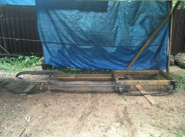

Минвайл ин зе форрест. Имея жгучее желание продолжить возведение пицкупа пришлось сначала изобразить жалкое подобие домика ниф-нифа, укрыться от дождей. Оформив навес втолкал туда раму и накрутил всяких газеледеталей чтобы рессоры повесить.5ED8B076-09C6-41BF-8665-A7D26792CA45.jpeg.4fe094164b408dad0802eae09e5f1af1.jpeg
Сгонял забрал балку из тк и съездил за волгоколесьями. Сначала думал победовские р16 и77 ставить, но оказывается они меньше диаметром чем р15 и89. В итоге ищу еще один такой баллон и89E0003A2A-EE9E-451D-963C-D63A8314FFF4.jpeg.bfedcfd8fa042fa66599614df58c054a.jpeg8C721958-E479-4857-A401-C1820ABCE8E4.jpeg.a6aaae0179f81cf2276ed94ce488108f.jpeg
