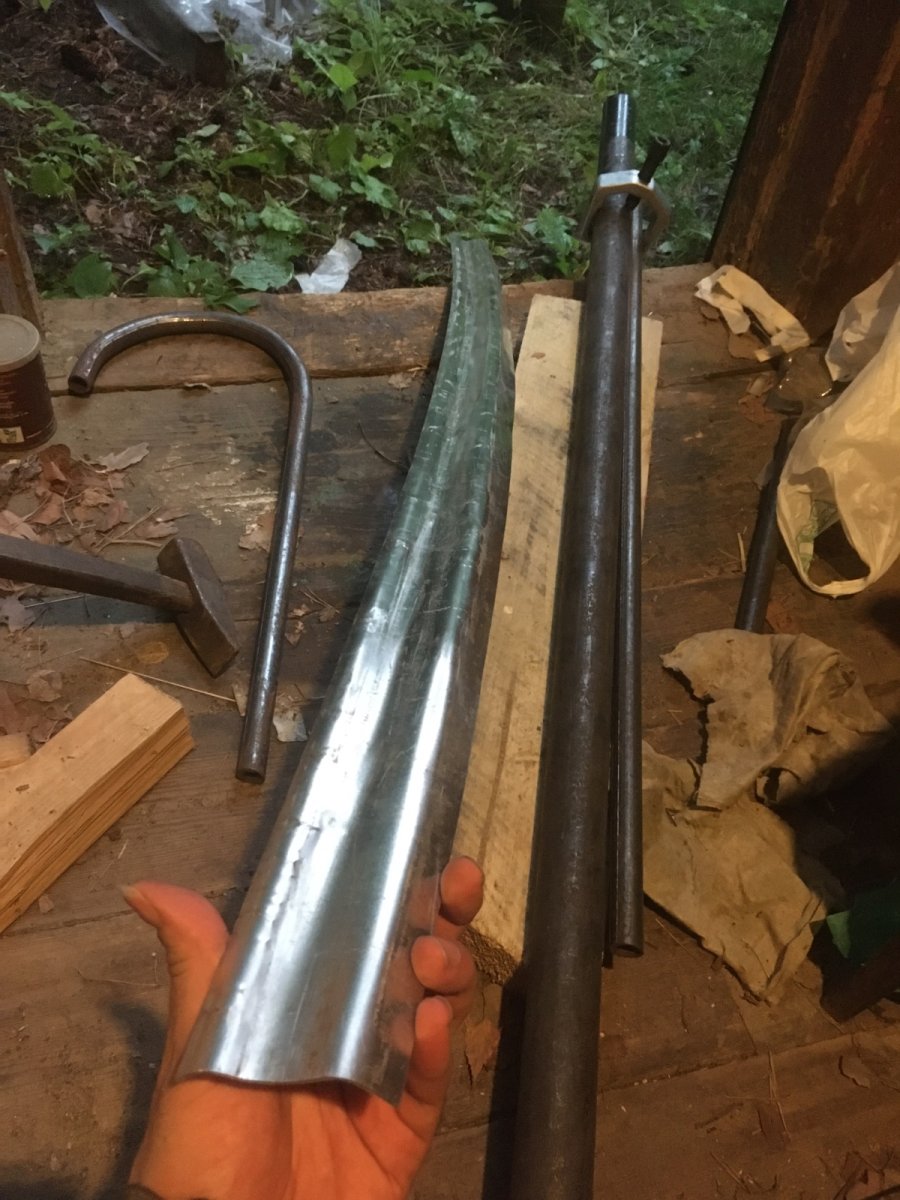

Для такой морды придется стык в крылья исполнять. Берем алю 1.5мм, гнем. Первый блин комом, будем придумывать дальше
74E2057E-3490-4EF7-BAFD-46B35290F041.jpeg.44a3076c3e379ad288c52e0b7bb94a52.jpeg5E972FFF-9D9F-45ED-9002-A2B5CB7D8C62.jpeg.5c05ce99d4b8264e77e2a234c3544e0a.jpeg0BEB5760-8195-420A-AB4E-EDB4A482D4F7.jpeg.72298405188ae2b8da103cf198c4ccbe.jpeg
