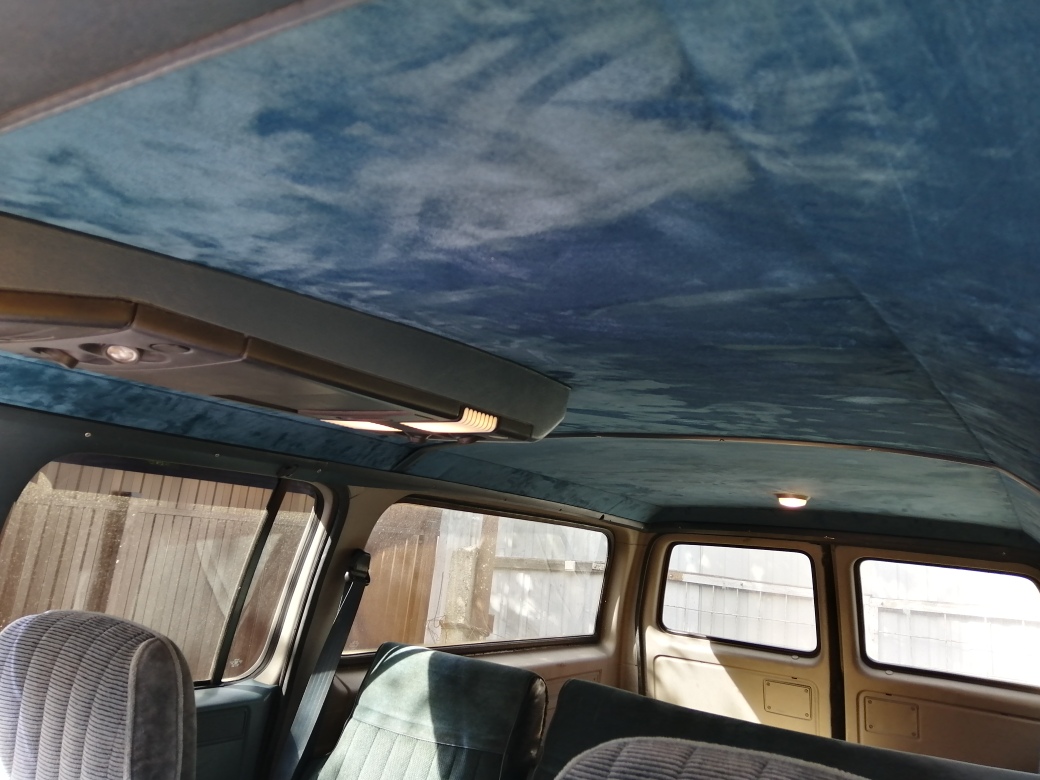

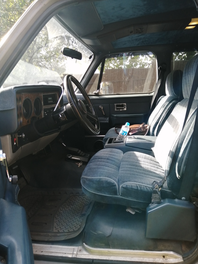

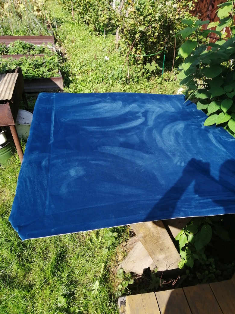

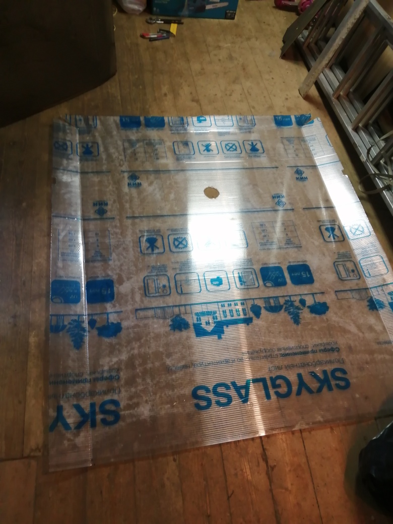

АнатоличЪ Posted July 9, 2024 Share Posted July 9, 2024 На свое авто сделал основу потолка из сотового поликарбоната, который часто для теплиц используют и т.д.) брал толщиной милиметров 6 кажись. На линиях сгиба промял канавки, чтобы согнулось как надо. Как шаблон использовал родную подложку. Из особенностей такого поликарбоната - у него жесткость на сгиб разная в разных направлениях, это надо учитывать при раскрое, чтобы оно не провисало, а было жестким. Потом обклеил новодельным велюром в цвет салона. Работает уже года 4 не хуже родного. Link to comment Share on other sites More sharing options...

АнатоличЪ Posted July 9, 2024 Share Posted July 9, 2024 Нашел фоточки процесса, велюр "бликует" на фото как замша)) в жизни оно все более-менее однотонное. Link to comment Share on other sites More sharing options...
