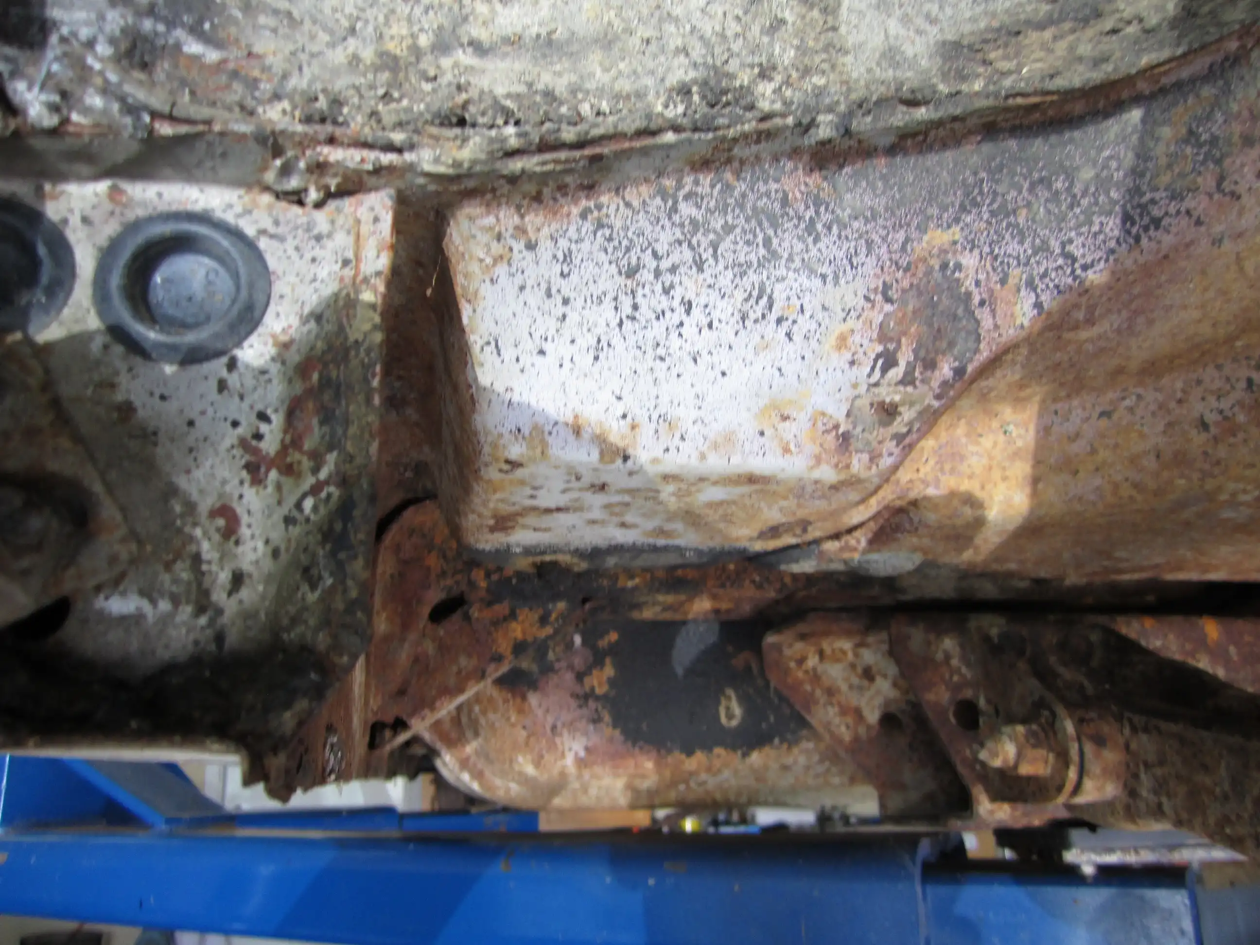

Весной продолжили работы по днищу.  Первым делом удалил остатки мастики с днища и сильные подтеки эпоксидного грунта, очень вид портили.
Получилось вот так.  Местами протер до металла...
Далее отпесочили  задние арки пороги и моторный щит.
над правой аркой следы удара и американского ремонта
Слева тоже был удар и не очень  аккуратный ремонт, подварили и зачистили швы. Ржавчины и тем более гнили. не было.
На порогах у задней арки лудили оловом,  это завод. Левый порог криво приварен, смешен вперед. Зазор "аккуратно" скорректирован оловом. Между порогом и аркой родной герметик который выдержал пескоструй.  Песок пороги отлично выдержали, ни одной дырки!.
Отпескотруеные части и места где скреб мастику перекрыли эпоксидным грунтом, предварительно швы прошел герметиком под кисть.

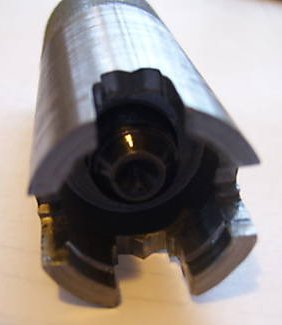

По уму инструмент нужен специальный для этого
12 часов назад, Karamba сказал:
Это ждёт меня впереди, более 100 пуль в передней решетке...
Да, с таким приспособлением будет куда удобнее

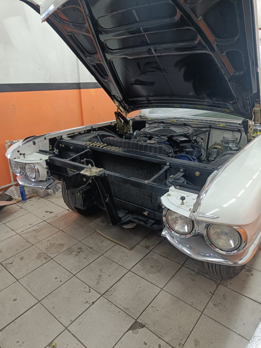

Неспеша собирается кадиллак. Как обычно много мелочей. Некоторые моменты еще придется делать или переделывать. Например новый выхлоп и другое.
Выставил зазоры. Очень надеюсь, не придется корректировать
С водительской стороны порог неправильно  приварен, смещен вперёд, практически упирается в крыло. Со стороны задней арки накидали олова для уменьшения зазора. Это все заводское исполнение...
очень много мелкого, специфического крепежа замедляющего сборку

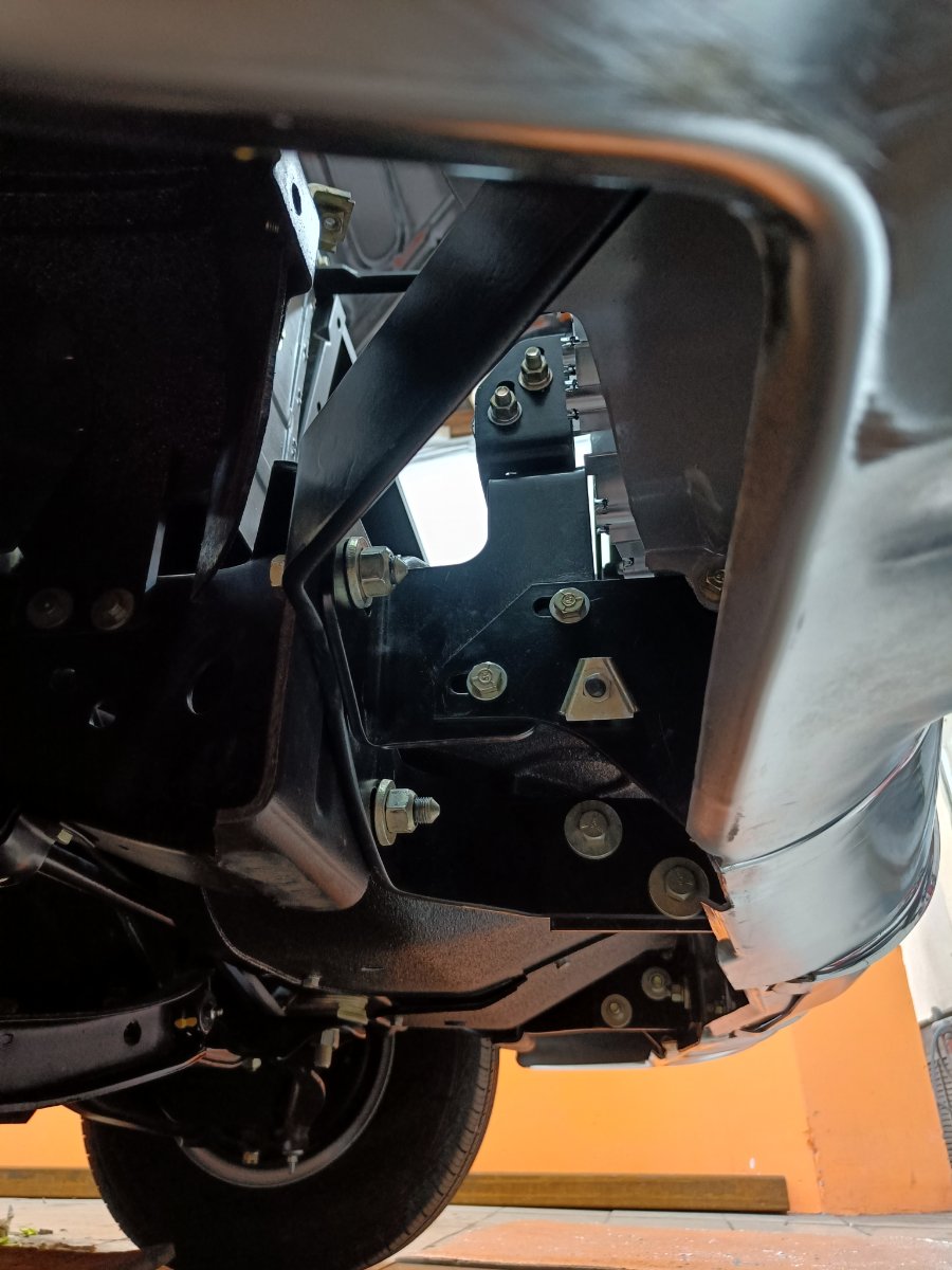

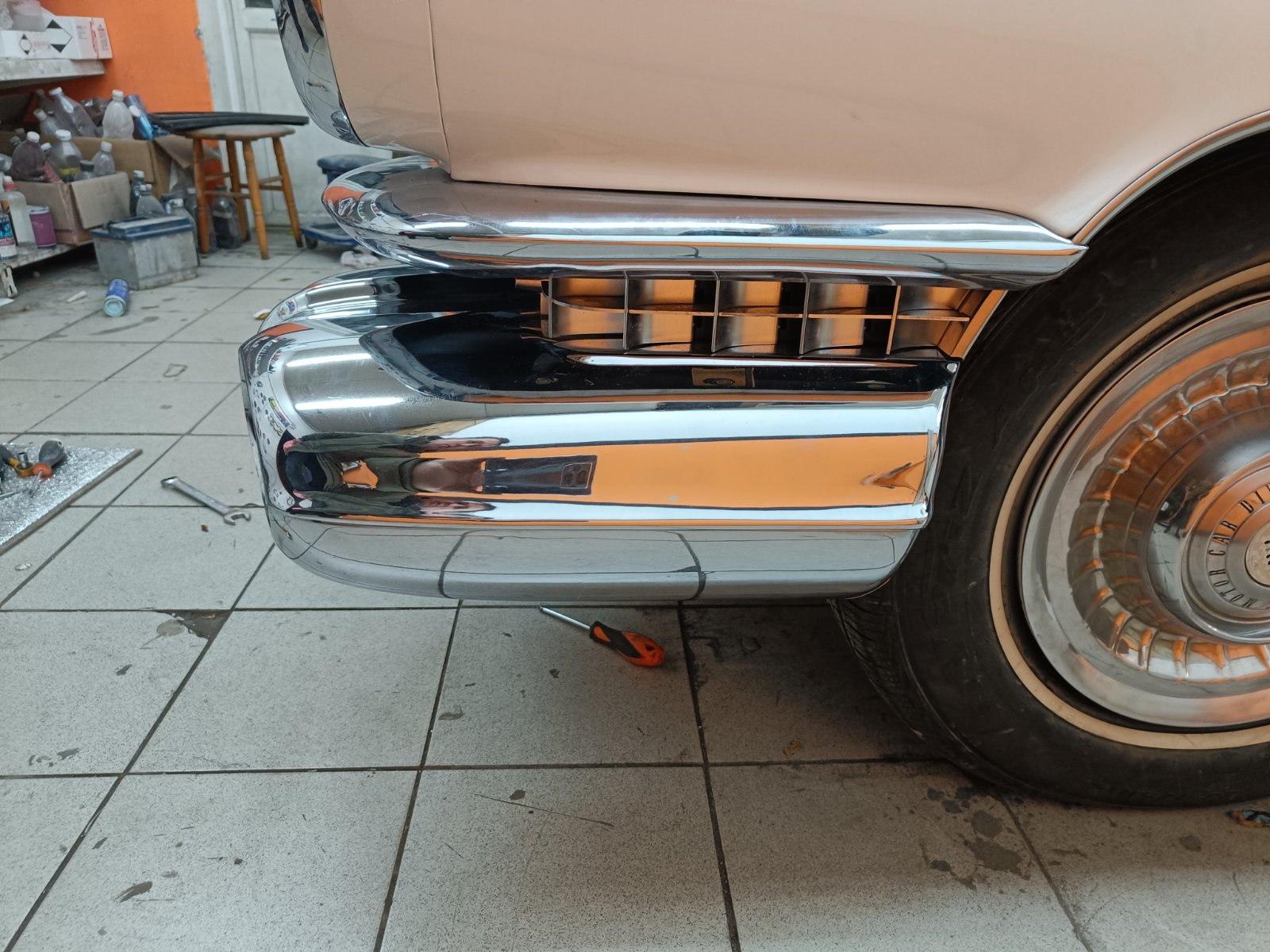

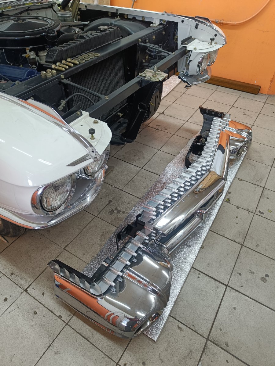

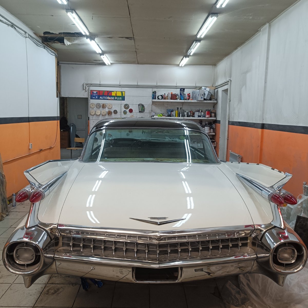

Наконец то накинул бампер!  По его сборке будет отдельный пост. Бампер вместе с решеткой ставится. Монументальная конструкция! С бампером повезло. Ровный, хром идеальный. Можно не хромировать за исключением пары деталей.  На машине смотрится достойно!
Вес бампера приближается к  100кг
Закатывали на двух стульчиках,. по высоте идеально, даже не пришлось домкратить
Установил центральный брус и выставил зазоры
Боковины выставлены параллельно хрому на крыльях.  Бампер крепится к раме и не имеет контакта с кузовом, точнее с крыльями.
Большое количество кронштейнов и крепежа внутри
Габаритные огни\указатели поворотов
Уже похоже на автомобиль)
  • 1 month later...
На прошлой неделе выехал.  Очень много мелочей осталось . Из крупного выхлоп, шины и обшивки, но это в следующем году.  Можно было еще постоять. Но важно сделать обкатку и выявить все недоделки, а что то придется переделывать...
