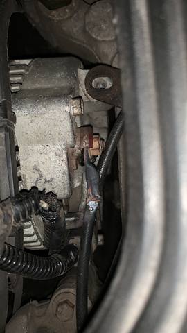

shvd3 Опубликовано 14 мая, 2021 Автор Share Опубликовано 14 мая, 2021 (изменено) В конце апреля была наимерзейшая погода. Например, как выглядела каждый вечер парковка моего института И конечно же, куда в такую погоду без полевых ремонтов. В отвратительный мокрый вечер отгорел провод от генератора, благо дотянул на аккуме до дома и даже запарковаться хватило, но уже гасла приборка. По итогу оказалось, что генератор этот полностью мертвый внутри, вплоть до выработки ротора до дыр, ну и сгорел у него диодный мост до кучи забрав с собой плюсовой провод. А я ведь покупал его как живой, после переборки. В результате мой старый оказался в лучшем состоянии и его кряхтение решилось заменой шкива от этого мертвого. Конечно распутывать даже маленький отросток косы и вживлять в него провода с донорской ночью в дождь удовольствие не из приятных, к тому же пришлось колхозить разъем на генератор, который обгорел (на 1 контакт с водительской стороны). Пока не нашел, где можно новый или хорошо сохранившийся купить. Вообще уже есть список разъемов, которые надо менять, но на рокавто нету всех, хорошо хоть на донорской косе все более-менее, вот и потрошу ее потихоньку. На следующий день все же доехал до Ромы, где поменяли мне амортизаторы, маятник и направляющие передних суппортов (одна направляющая вообще отсутствовала) После замены амортов наконец прекратилась постоянная раскачка зада. Теперь машина чувствуется гораздо более собранной и правильно отрабатывает неровности. К сожалению теперь еще более явно стало понятно, что очень просится замена подушек кузова и подушек двигателя, но это очень и очень не дешево, если б сам мог сделать, то это другое дело, а тут либо подъемник нужен, либо таль. Насчет тали подумываю, так как гараж высокий, возможно получится это осуществить и сделать самому этот клятый фреймофф. На 9 мая, в аккурат после салюта решил расколотить мне рамку водитель кашкая, попутно еще и бамперу чуток досталось, но он уже видавший виды, так что это не так заметно. Разошлись спокойно, на его повреждения даже не смотрел, да и он как-то не придал значения, хотя там вроде ему нехило бампер покрошило. Удобно, что сделали не тысячу отверстий под саморезы для рамки, а просто два сквозных через усилитель и болты с гайками, которые притягивают сам номер с рамкой. Хотел бы конечно на квадратный перейти, да рамки не найду родной, ну и надо все же бампер чинить/менять перед этим делом, а там и перекрас бы не помешал Изменено 14 мая, 2021 пользователем shvd3 (смотреть историю редактирования) Ссылка на комментарий Share on other sites More sharing options...

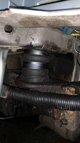

Kishival Опубликовано 26 мая, 2021 Share Опубликовано 26 мая, 2021 Так вроде же не сложно подушки махнуть,ямы вполне достаточно или эстакады.а вот генератор я себе такой же поставил и так же провод обгорал Ссылка на комментарий Share on other sites More sharing options...
shvd3 Опубликовано 26 мая, 2021 Автор Share Опубликовано 26 мая, 2021 2 минуты назад, Kishival сказал: Так вроде же не сложно подушки махнуть,ямы вполне достаточно или эстакады.а вот генератор я себе такой же поставил и так же провод обгорал там раму варили, ее надо либо менять, либо что-то с ней делать. Дыр нету, но не комильфо. Плюс кто-то "очень умный" переварил пол под задним пассажиром с правой стороны так, что нету углубления под подушку. Ей там такой крындец настал. Новую за неделю так же сплющит Ссылка на комментарий Share on other sites More sharing options...
Kishival Опубликовано 26 мая, 2021 Share Опубликовано 26 мая, 2021 1 минуту назад, shvd3 сказал: там раму варили, ее надо либо менять, либо что-то с ней делать. Дыр нету, но не комильфо. Плюс кто-то "очень умный" переварил пол под задним пассажиром с правой стороны так, что нету углубления под подушку. Ей там такой крындец настал. Новую за неделю так же сплющит Ну тут уже серьезным ремонтом попахивает? Ссылка на комментарий Share on other sites More sharing options...
shvd3 Опубликовано 26 мая, 2021 Автор Share Опубликовано 26 мая, 2021 Только что, Kishival сказал: Ну тут уже серьезным ремонтом попахивает? есть ли в этом смысл. Машина на полном и исправном ходу. Абсолютно все работает без нареканий. Только вибрации от подушек Ссылка на комментарий Share on other sites More sharing options...
emirspb Опубликовано 26 мая, 2021 Share Опубликовано 26 мая, 2021 5 часов назад, Kishival сказал: Так вроде же не сложно подушки махнуть,ямы вполне достаточно это в теории. а там начнется отломанные болты, вскрытие усилителей кузова, чтобы до них добраться. Ссылка на комментарий Share on other sites More sharing options...

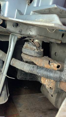

shvd3 Опубликовано 5 июля, 2021 Автор Share Опубликовано 5 июля, 2021 Решил все же поменять подушки телевизора на подушки от великого и ужасного газа 66, а попутно снять еще крыло и починить электрическую антенну. В процессе разбора фар и бампера я просто обалдел. Все, АБСОЛЮТНО ВСЕ болты разные. Одно из креплений фар, заместо утерянной клипсы крепилось на 2 втулках и 3 шайбах. Корнеры закреплены через шайбу приваренную к гайке, а в центр заворачивался саморез. Максимально похабно кто-то все это собирал. Маска в одном месте погрызенная, теперь вот думаю, может потом найти и купить целую. Бампер так сегодня и не закончил снимать, потому что после 4 разных болтов с одной стороны, с другой стороны начались разные, но дюймовые. Это что-то уже за гранью. Завтра данная эпопея продолжится. Уж надеюсь, что без очень зверских сюрпризов. Ссылка на комментарий Share on other sites More sharing options...

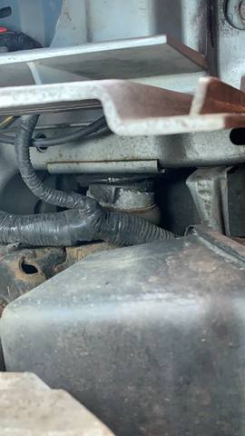

shvd3 Опубликовано 6 июля, 2021 Автор Share Опубликовано 6 июля, 2021 День второй. В продолжение эпопеи я неспеша снял многострадальный передний бампер и вечер резко перестал быть томным.. Вот он, корень зла, источник бед и страданий всей морды. Я рассчитывал, что будет не очень, но это как-то совсем грустно. С другой стороны дела гораздо приятнее, там я скорее всего не буду трогать ничего. Открутив гайку и поддомкратив телевизор, весело высыпались ошметки регулировочной приблуды и куски нижней подушки, которая со стороны рамы. Упорные шайбы то ли пропилены специально, то ли их так разорвало, этого никто уже наверняка не узнает. И в завершении, сегодняшние работы закончились на закисшем насмерть болту. Небольшое рассверливание делу никак не помогло. Залил атфкой на ночь. Но скорее всего завтра придется пилить болт Ссылка на комментарий Share on other sites More sharing options...

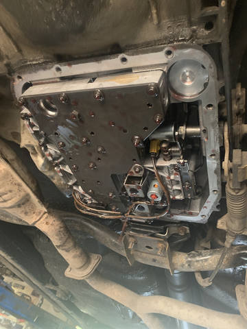

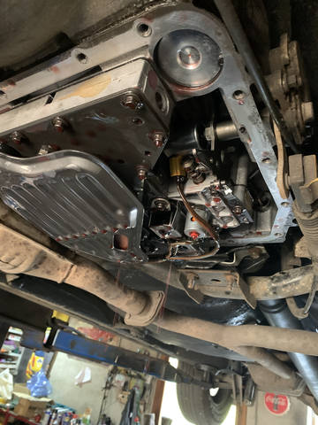

shvd3 Опубликовано 24 июля, 2021 Автор Share Опубликовано 24 июля, 2021 (изменено) В конечном итоге временное решение по поводу сдохшей подушки образовалось следующее: 1. 2 подушки от газ 66 2. Порезанная подушка от патриота для того, чтобы подложить с нижней стороны уха и с верхней, на манер как в оригинале сделано. 3. Вырезал на лазере шайбы для регулировки высоты. Сделал 20 внутренний, 60 внешний, толщина 1. 4. Болты подбирал в грузовом отделе автомагазина. Подошли М20х120, но на всякий случай взял и х150, вот его как раз и использовал. Если мне не изменяет память, это от камаза. Люфтов нету, стуки по крылу ушли. В целом, я доволен, как вариант для езды до замены рамы и подушек вкруг - вполне себе. И тут мне подкидывает проблем коробка. Об этом я писал в топике: Забегая наперед, вердикт не очень приятный, придется все разбирать и дефектовать, хотя изначально мне казалось, что это проблема с электронным управлением. В общем, бы нанесен визит к Роме, где мне поменяли переднюю правую верхнюю шаровую, которая иногда давала уже о себе знать, а также нашелся люфт в рулевом редукторе. Несмотря на многие мнения о том, что после замены масла коробас может подохнуть, лично я считаю, что если он и поступит так, значит ему и суждено через условные 2000 было сдохнуть. Короче говоря, поменяли масло, фильтр. Внутри коробка выглядит чистой, в поддоне не было пыли, на магните тоже не было отложений. Другое дело, что кто-то очень старательно мазал герметиком поддон и в нем плавало энное количество его кусочков. Проинспектировав разъемы, нашли в одном из них масло, видимо уплотнение уже плохое, и по проводам масло поднимается, а далее давит через пины в разъем. Его почистили, но в дальнейшем эффекта это не дало никакого. В довесок, на днях сделал наконец себе лампочку под капотом, чтобы можно было ночью смотреть на уровень атфки Ртутный гравитационный выключатель умер уже за столько лет, поэтому просто пока впаял туда проводок. На днях собираюсь заказывать либо целиком этот светильничек, либо отдельно выключатель. Разъем тоже, кстати, не дожил Изменено 24 июля, 2021 пользователем shvd3 (смотреть историю редактирования) Ссылка на комментарий Share on other sites More sharing options...

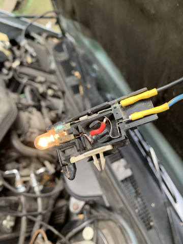

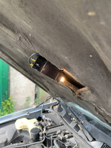

FerrMan Опубликовано 25 июля, 2021 Share Опубликовано 25 июля, 2021 1 час назад, shvd3 сказал: Ртутный гравитационный выключатель умер уже за столько лет Как он мог умереть? он вечен.. Это единственное что не сгорит.. Снаружи бывает окисел осядет, но стоит почистить его, и его постель, и все должно работать.. Ссылка на комментарий Share on other sites More sharing options...
shvd3 Опубликовано 25 июля, 2021 Автор Share Опубликовано 25 июля, 2021 5 часов назад, FerrMan сказал: Как он мог умереть? он вечен.. Это единственное что не сгорит.. Снаружи бывает окисел осядет, но стоит почистить его, и его постель, и все должно работать.. Ну вот в ближайшем приближении он не але. Я еще раз его почищу конечно, но сдается мне, что что-то с ним все же не так. Если заработает, легко верну обратно Ссылка на комментарий Share on other sites More sharing options...
