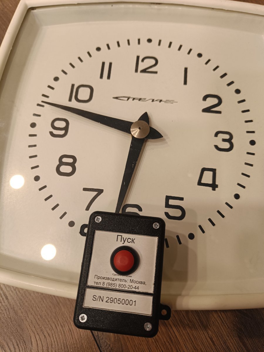

TIKTAK24 Posted December 17, 2025 Posted December 17, 2025 (edited) Остались блоки упарвления часами стрела, кому интересно пишите в личку (или в телегу ватсап). Надежные неприхотливые, проерены годами Edited December 17, 2025 by TIKTAK24 (see edit history)
