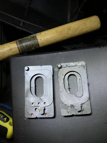

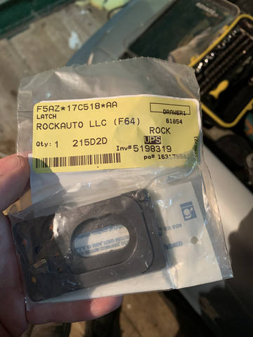

shvd3 Опубликовано 15 августа, 2020 Автор Share Опубликовано 15 августа, 2020 Итак, за прошедшее время был наконец починен замок капота, а также подрихтован сам многострадальный капот (который надо бы поменять при случае). Все это делал @Sanchez. За что ему огромное спасибо. Старая площадка, куда входит замок была в плачевном состоянии, посему была изготовлена новая, стальная. Далее пришлось все же поменять масло на погуще. Взял 10W40 валволайн, полусинтетику. 5W30 поджиралось заметно прямо. Решил менять мск в начале осени, поэтому вопрос: есть ли у кого-то спец приспособа для этого? В аренду, потому что для 1 раза не очень хочется покупать. Меняя масло и топливный фильтр на сервисе самообслуживания (очень удобно, кстати) заметил какое-то странное запотевание, причем оно с одной стороны Вскоре заехал на сервис на замену сошки, наконечников с одной стороны и сход-развал. Попутно прошприцевали все шприцуемое Ну и просто фотка напротив моего уника, с ночной прогулки, так сказать Ссылка на комментарий Share on other sites More sharing options...

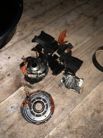

shvd3 Опубликовано 16 сентября, 2020 Автор Share Опубликовано 16 сентября, 2020 В конце августа поехали в Питер. Дорога шикарная, машин было мало. Но не обошлось без приключений. На 509км трассы развалился подшипник, причем без симптомов. Просто застучало в районе левого заднего колеса, я сразу остановился. Но там уже была картина маслом, в прямом смысле. Подшипник приварился, масло разлилось на иннер диска, полуось срезало, посадочное под подшипник в чулке яйцом пошло, скобу порезало. Погрузили машину на эвик и повезли в какой-то сервак в Новгороде. Под замену - чулок, полуось, скоба, подшипники, сальники. Отдельное спасибо за запчасти и ответы на вопросы разной степени глупости хочу сказать @Ashley! Короче говоря, купил ремонтные подшипники, все остальное, плюс герметик хороший, доставил в сервак. 3 раза туда звонил перед этим и уточнял, какой срок работ, уверяли, что за 1 день справятся. В итоге им понадобилось 2 недели. Человек, которому они отвезли перекидывать потроха с одного чулка в другой, не смог поставить ремонтные подшипники, несмотря на мои звонки и рассказы, как оно туда ставится. Плюнул уже на него, отправил им номинальные. Все собрали, приезжаю, а они не перенесли кронштейны крепления стаба с одного чулка на другой. Даже не сказали об этом, ну как же так. Ладно, забрали машину, съездили быстренько на озеро Ильмень посмотреть, насладились красотами, так сказать Дорога до Москвы прошла гладко и без приключений. На заправке осмотрел диски, шины, свежего масла не было. И все бы ничего, припарковался возле дома, смотрю, а тут вот вам, свежее маслице на иннере с другой стороны и на шине Пока предположения следующие: 1. забит сапун, поэтому давит через сальник масло. Естественно его залили под самую крышку, я в этом не сомневаюсь 2. развалился подшипник и сальник, так как одна из полуосей старая. Выработку не смог лицезреть, к сожалению, но есть подозрения to be continued... Ссылка на комментарий Share on other sites More sharing options...

shvd3 Опубликовано 28 сентября, 2020 Автор Share Опубликовано 28 сентября, 2020 Неделя поиска сервисов не увенчалась успехом и решено было ползти медленно и печально прямиком в Виту. По приезду туда было обнаружено следующее: оба сальника текут, одна из полуосей с задирами и выработкой, направляющие суппортов задних грустные, одну колодку вообще наискосок съело практически полностью, на ней же и пошла трещина. Скобы обе тоже в весьма посредственном состоянии, но их, видимо имеет смысл уже искать новые, вместе с щитками под ручник. Масло слили, слилась эмульсия. Короче говоря, спасибо очередной раз Роме @Ashley за полуось. Колодки, направляющие - новые. Попутно попросил махнуть еще бензонасос, который был куплен еще в июле, ибо в старом обратный клапан помер. В последнее время частое зрелище: А в последнее время начались пропуски, без чека. Посмотрел на ВВ провода - как минимум один гнилой. Заменой их пропуски вроде бы и вылечились. С мостом конечно получилась та еще история, мне уже скоро сниться будут мосты от форд мотор компани Ссылка на комментарий Share on other sites More sharing options...

Googlenok Опубликовано 19 октября, 2020 Share Опубликовано 19 октября, 2020 23 минуты назад, shvd3 сказал: Ооо. Давно выпустился? Я года 3-4 назад видел краун вику у мифи, но она белая была, вроде бы. Да с полуосями это явно косяк тех, кто додумался до сопряжения очень твердого подшипника с относительно мягкой полуосью. На полуось бы втулку посадить В прошлом году, как раз по окончанию ее как подарок себе и купил) С подшипником самое обидное то что я его ровно год назад менял на ремонтный, теперь вот на неделе придется мост менять... Имхо косяк ещё в том что подшипники идут без внутренней обоймы (что по сути втулкой и будет))), ремонтный мне за год успел оставить следы Ссылка на комментарий Share on other sites More sharing options...
shvd3 Опубликовано 19 октября, 2020 Автор Share Опубликовано 19 октября, 2020 (изменено) 45 минут назад, Googlenok сказал: В прошлом году, как раз по окончанию ее как подарок себе и купил) С подшипником самое обидное то что я его ровно год назад менял на ремонтный, теперь вот на неделе придется мост менять... Имхо косяк ещё в том что подшипники идут без внутренней обоймы (что по сути втулкой и будет))), ремонтный мне за год успел оставить следы Я должен был в прошлом учебном году закончить, но уходил в академ, поэтому сейчас на 4 курсе. Ты не с Лаплаза часом?) Я с 69 кафедры, если что А ремонтные подшипники вообще зло. Я тоже купил, думал поставить, но вовремя одумался. Вряд ли его можно будет вынуть без повреждений чулка. А ты чулок в продаже не нашел? Попробуй спросить у Ромы @Ashley. Мне повезло тогда, у него нашелся Изменено 19 октября, 2020 пользователем shvd3 (смотреть историю редактирования) Ссылка на комментарий Share on other sites More sharing options...

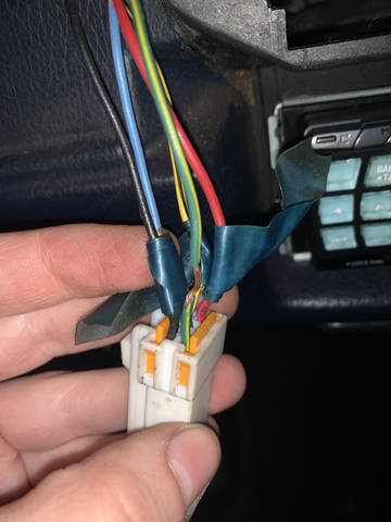

shvd3 Опубликовано 19 апреля, 2021 Автор Share Опубликовано 19 апреля, 2021 (изменено) Добрый день, дорогой дневничок. Продолжаем дальнейшее повествование. В ходе непродолжительной дискуссии между мной и фордом был принят ряд серьезных и действенных решений: a) для адекватных показаний забортной температуры и расхода топлива пропаять пины на самой приборке. После этого, температура стала более-менее адекватной (погрешность где-то 3-4 градуса, но расход топлива так и не показывается адекватно. Например, на холостых, как и должно быть: 99л/100км, а на скорости либо 0, либо 2, видимо кто-то чего-то не видит, либо мозг, либо приборка, это уже повод для дальнейшего курения мануала.) б) чтобы разобраться с неработающей подсветкой всего, очень помог мануал, опять же. По схеме видно, что подсветкой кнопок и диммированием приборки руководит ЦПС, а именно, его реостат. Вскрытие показало его отвратительное состояние, как будто кто-то его специально ломал и отгибал контакт Так как старому ЦПС полный трындец, был приобретен оч хор б/у от линка. С четким включением позиций и хорошим реостатом. Но тут возник курьез следующего рода. Не включаются габариты, только в режима автосвета, причем при подтыкании старого цпс, габариты горят, горят они и с новым, но без штока. Видимо надо попробовать с тем штоком, что от него был в комплекте. В дальнейшем (из самой Америки!!!) прибыла пластина парковщика дворников, которая не помогла избавиться от проскакивания положения паркинга, посему внедряется высокотехнологичное устройство возврата пластины в исходное положение с помощью применения прецизионной пружины от вазовского го.... В продолжении ковыряния электрики в салоне были поставлены высококачественные сателлиты фирмы жабий эль, родные динамики (тоже жабий эль, кстати) впринципе сносные, но технологический прогресс дает о себе знать и те, что я купил за 2.5к звучат несравненно лучше. Приступил к электрической антенне, но тут, похоже, без съема ее и тестирования на столе ничего не получится, да и провод один в обрыве. В разъем уже явно кто-то лазил своими ручонками с изолентой наперевес. Далее я решил поменять масло и немного развлечься) Растянулась эпопея со снятием фильтра на неделю. Я использовал все типы съемников, практически все методы, но в итоге обычный ленточный съемник, найденный в загажнике, решил просто и быстро эту проблему. Ну и далее последовало локальное открытие сезона и нестандартная поломка (глюк) со сбросом мозгов в аварийный режим, что я описывал в этой теме: https://freedomcars.ru/iboard/index.php?/topic/106532-фкв-92-затруднен-пуск-высокий-хх/ Немного ночных фото с покатушек. По поводу того, что приобрел недавно. Руководство по эксплуатации (дилерская мукулатура). Пусть и на 93 год, но на 92 могу обменять или потом приобрести, если будет в продаже. Блок дрл штатный, абсолютно новый Передние подушки (буду использовать вариант с подушками от ГАЗ-66). В целом, в поисках размеров подушек остальных (есть где изготовить) или их самих за адекватный прайс. Ну и уже полностью собрал все новые компоненты для передней подвески, амортизаторы все. А вчера уже было большое открытие сезона, на котором мне тоже имелось удовольствие быть и пообщаться. Изменено 19 апреля, 2021 пользователем shvd3 (смотреть историю редактирования) Ссылка на комментарий Share on other sites More sharing options...
