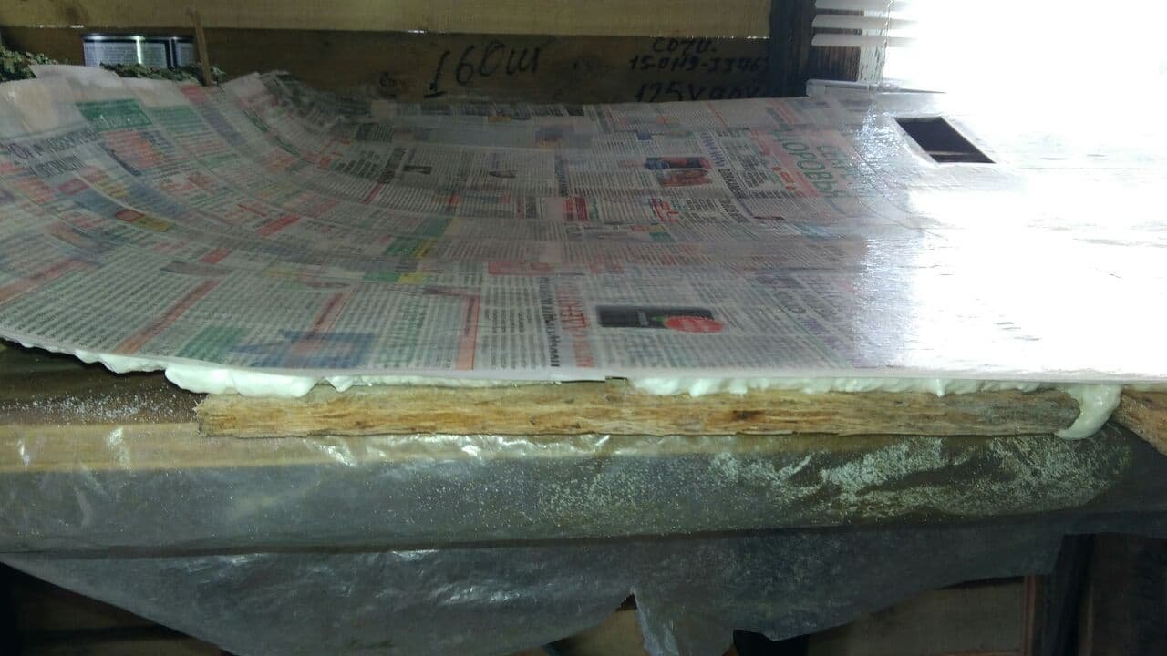

  1. Это был такой потолок в водительской зоне. Делаем матрицу, потом будем её облагораживать. Ободрали Скрепили все части Подпенили периметр наклеили газету, чтобы полиэфирка не разъедала эту пластиковую основу тут ещё наростили матрицу
