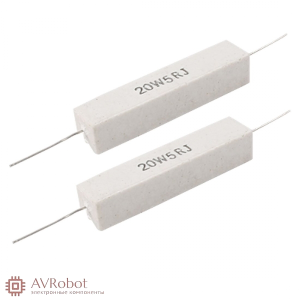

nobodi87 Опубликовано 18 февраля Share Опубликовано 18 февраля ну добавь по 5 ом перед форсункой , только многоваттные Ссылка на комментарий Share on other sites More sharing options...

dmm Опубликовано 18 февраля Share Опубликовано 18 февраля 30 минут назад, nobodi87 сказал: добавь Беспощадный черноморский пирфоманц... Ссылка на комментарий Share on other sites More sharing options...

Faradeus Опубликовано 18 февраля Share Опубликовано 18 февраля 1 час назад, dmm сказал: Беспощадный черноморский пирфоманц... Нет. Грамотный, даже изысканный колхоз! Ссылка на комментарий Share on other sites More sharing options...
nobodi87 Опубликовано 18 февраля Share Опубликовано 18 февраля (изменено) 24 минуты назад, Faradeus сказал: Грамотный, даже изысканный колхоз! Ибо Эльдорадо-корч умеет не только лишь каждый! Изменено 18 февраля пользователем nobodi87 (смотреть историю редактирования) Ссылка на комментарий Share on other sites More sharing options...
