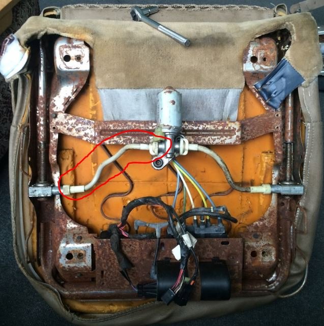

Otto Posted January 4 Author Posted January 4 Нашел в интернетах кое-что подобное. У меня моторчиков побольше, регулировки во все стороны. А вот привод спинки кто-то раздербанил. Нужен трос, как на фото. Моторчик рабочий, но нет связи с редуктором. Спинка откинута наполовину, сидеть неудобно очень. Quote
nobodi87 Posted January 4 Posted January 4 Можно вручную накрутить нужный угол и ничо не покупать. А так то ещё редукторы проверить надо - вдруг зубчиков уже нет Quote
Rocketeer Posted January 4 Posted January 4 Покупал на Мерседес на Али трос оквадраченый и оплетку к нему пластиковую, там разные были по длине. Типа «гибкий вал для сидения». Не знаю, как сейчас. Quote
Otto Posted January 4 Author Posted January 4 Да, как раз вот занимаюсь этим. Зубчики вроде есть) Но есть желание восстановить, на правом моя супруга сидит, иногда любит и откинуться, прилечь, если в даль гоним) 1 минуту назад, Rocketeer сказал: Покупал на Мерседес на Али трос оквадраченый и оплетку к нему пластиковую, там разные были по длине. Типа «гибкий вал для сидения». Не знаю, как сейчас. Ого, вот не подумал то я... Спасибо) трос то можно старый от спидометра оквадратить, гайка на штуцер редуктора....хотя возможно, от мопедного троса подойдет, на вид -оно как раз. В любом случае, благодарю за отличную мысль))) Quote
Otto Posted January 4 Author Posted January 4 Сидение SSE конструктивно отличается от других комплектаций. Снял салазки, 4 болта, нашел штуцер редуктора под направляющей салазок. Но здесь трос один. Quote
nobodi87 Posted January 5 Posted January 5 Насколько правильнее механические фиксаторы Так моторчик жужжит, а тросик не крутится внутри? Quote
Otto Posted January 6 Author Posted January 6 Моторчик жужжит, а тросика совсем нет) кто-то забрал себе на память, видимо.. Механические на SSE по статусу не положены) Quote
nobodi87 Posted January 6 Posted January 6 По статусу и плотить придётся. Но... понт дороже денег же , да? Quote
Otto Posted January 6 Author Posted January 6 Конечно)) а что, лучше выкинуть и табуретки поставить) Какой пришел уже, с тем и разбираемся. Не выбирал сидения при покупке, смотрел на кузов в основном. Quote
asd2311@ya.ru Posted February 2 Posted February 2 В 06.01.2025 в 14:57, Otto сказал: Моторчик жужжит, а тросика совсем нет) кто-то забрал себе на память, видимо.. Механические на SSE по статусу не положены) Так тебе только тросик нужен? Quote
Otto Posted February 2 Author Posted February 2 Только тросик нужен, длина 30 см примерно. Накидные гайки М16*1,5. квадрат на тросе 3,8-4,0мм Quote
