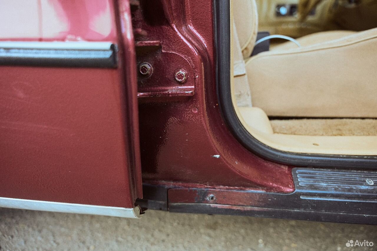

dmm Опубликовано 16 сентября, 2023 Share Опубликовано 16 сентября, 2023 2 часа назад, Роман сказал: Ага, знающий... JB9 сток суппорта, у JA9 короче поршень и длиннее направляшки под широкие колодки, сами колодки D52/D153/D164 разные, что не так? Больше улыбает свежеоблитый низ центральной стойки, да и второй отмыт и уколхожен, если до@ываться Ссылка на комментарий Share on other sites More sharing options...
