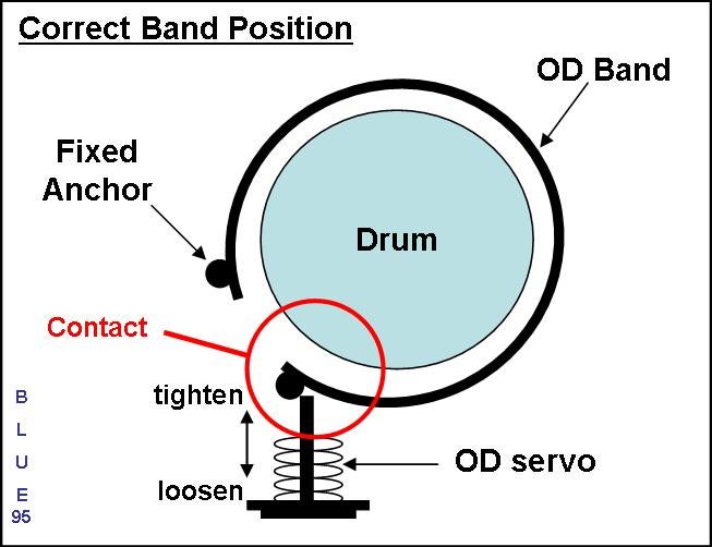

PanAm Опубликовано 4 апреля, 2020 Share Опубликовано 4 апреля, 2020 (изменено) У меня когда не было овердрайва (на 4r70w), я поменял поршень овердрайва на новый (OD servo), и овердрайв появился (манжета старого была изношена и пропускала давку). Менял снизу прям на машине. Там надо аккуратненько вставлять, попав в выступ на ленте. А может у тебя после переборки палец поршня не попал на выступ и не давит на ленту? https://www.crownvic.net/ubbthreads/ubbthreads.php?ubb=showthreaded&Number=1460017 ( почти внизу мотай) Изменено 4 апреля, 2020 пользователем PanAm (смотреть историю редактирования) Ссылка на комментарий Share on other sites More sharing options...
