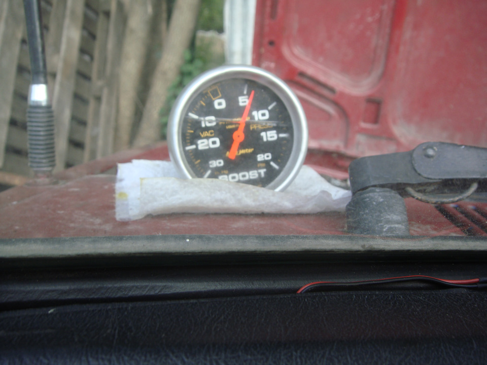

ЛюбительФордов Опубликовано 15 июля, 2019 Share Опубликовано 15 июля, 2019 (изменено) Взять на замену разумеется негде, а карб накормить надо. как обычно включаем соображалку. Сделать заглушку на блок дело плевое, а заменить кормильца чуть сложнее. доступны инжекторные насосы с ними и будем работать. неожиданная и серьезная проблема в наличии манометра для контроля давления. карбу нужно примерно 0.5 бара, а шкала манометров обычно начинается от 1 бара. спасли закрома, вспомнил, что на тайфуне мех датчик давления. вполне годный девайс как манометр малых давлений. резиновый шланг на резьбе даже без хомута держал давление. я приладил внешний насос и сначала увлекся неким фанатизмом, а именно управлять насосом по ШИМ. хороший девайс, при наличии датчика давления топлива и простого микроконтроллера, даже ардуино, можно сделать управление бензонасосом и не понадобится регулятор давления топлива.пробные изыскания показали интересный результат. но решил не фанатствовать и просто подключить насос через резистор. даже этого давления оказалось достаточно для работы мотора. надо выяснить какое нужно напряжение и какой идет ток. благо в хозяйстве есть нужный прибор. сначала проверил на 10 вольтах, но явный перебор, даже сфотать не успел, манометр зашкалил и карб залило. пришлось даже свечи выкручивать и крутить мотор, чтоб коллектор просушить. следующий шаг 5 вольт. многовато. тут был успех. значит резистор должен взять 10 вольт при токе 1.3А т.е. 13 Вт. берем следующий номинал 25Вт и 7.5 ома не было на рынке взял 2 по 15. успех достигнут. Изменено 15 июля, 2019 пользователем ЛюбительФордов (смотреть историю редактирования) Ссылка на комментарий Share on other sites More sharing options...
