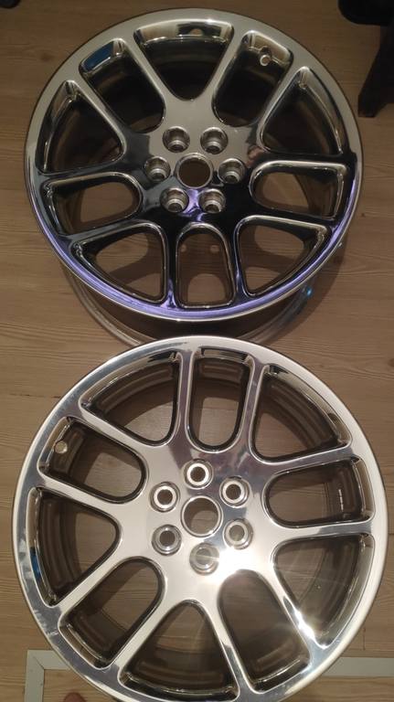

Полдень Опубликовано 15 сентября, 2020 Автор Share Опубликовано 15 сентября, 2020 (изменено) Да никак) Жизнь немного поправила планы. Надеюсь временно. Деньги потрачены на новую повозку. Стоит в гараже. Не навещал уже месяца 3 наверное((( Да и там не протолкнуться. Все забито запчастями к машине. Что бы просто выехать надо треть вынести наружу((( Тихонько закупаю запчасти дальше. На днях пришла вторая пара дисков) Состояние почти идеальное в отличии от первых. Очень доволен. Но затея признана тупой) Крайне... Комплект из 4-х дисков и новых центкапсов на выходе примерно 200к. А еще будут нужны шины, хорошие проставки, вероятный рехром первых двух, полировка второй пары.... Дороже бюджетного строкера по итогу. Тупо, да PS: Сходил проверить ведро. Стоит на месте) и даже бокс не затоплен не смотря на дожди. Не заводится. Сел АКБ. Поставил заряжаться, посмотрим что будет. Печально если Оптима решила помереть....((( Изменено 15 сентября, 2020 пользователем Полдень (смотреть историю редактирования) Ссылка на комментарий Share on other sites More sharing options...
