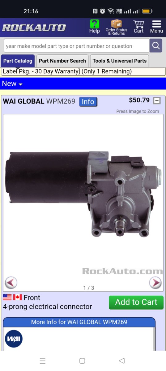

ammiak Posted April 11, 2024 Posted April 11, 2024 20 часов назад, aventurado сказал: Может кто ещё что дополнит по теме? Очень актуально..... Купи один раз новую деталь и еще 20+ лет не возвращайся к этому вопросу. Ну или допиливать надфилем еженедельно труп стюардессы ¯\_(ツ)_/¯

aventurado Posted March 29, 2025 Posted March 29, 2025 Да ....такой уже куплен -лежит у друга в Лос -Анжелесе.....незнаем как доставить оттуда.....
