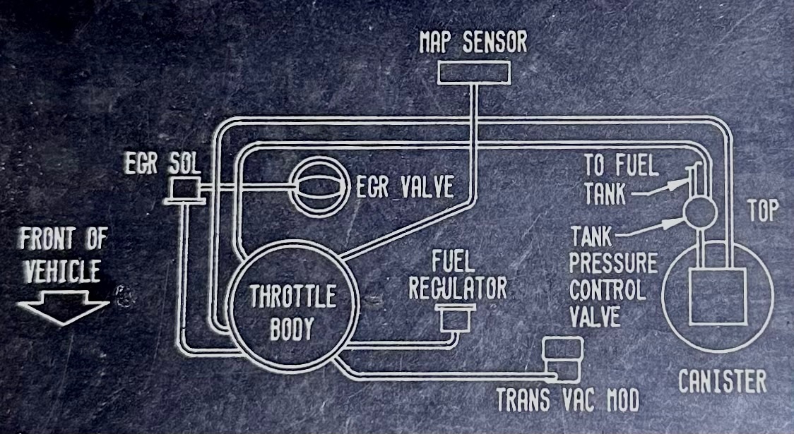

Ne_Noyu Posted July 8, 2024 Author Share Posted July 8, 2024 (edited) Ладно, конкретизирую вопрос. На самом бачке стоит эм клапан + забор воздуха из атмы. Верхний штуцер эм клапана для разряжения, он отправляется на заслонку (1. Так вот куда его цеплять? Там на этой дз триллион вакуумных трубок;) Если серьезно, без понятия). Второй штуцер на бак, к нему цепляем обратный клапан-тарелку, а дальше то что? Просто прямая магистраль до бака?? Edited July 8, 2024 by Ne_Noyu (see edit history) Link to comment Share on other sites More sharing options...
megavolt380 Posted July 9, 2024 Share Posted July 9, 2024 В 08.07.2024 в 10:06, Ne_Noyu сказал: Ладно, конкретизирую вопрос. На самом бачке стоит эм клапан + забор воздуха из атмы. Верхний штуцер эм клапана для разряжения, он отправляется на заслонку (1. Так вот куда его цеплять? Там на этой дз триллион вакуумных трубок;) Если серьезно, без понятия). Второй штуцер на бак, к нему цепляем обратный клапан-тарелку, а дальше то что? Просто прямая магистраль до бака?? на машине должна быть наклейка с вакуумной схемой, обычно на рамке радиатора/капоте/стакане Link to comment Share on other sites More sharing options...
nobodi87 Posted July 9, 2024 Share Posted July 9, 2024 2 часа назад, megavolt380 сказал: должна быть кому должна? Link to comment Share on other sites More sharing options...
megavolt380 Posted July 9, 2024 Share Posted July 9, 2024 1 час назад, nobodi87 сказал: кому должна? производителю ведра Link to comment Share on other sites More sharing options...
Ne_Noyu Posted July 9, 2024 Author Share Posted July 9, 2024 Спойлер В общем, вопросов больше не имеется. А по поводу линии до бака, то похоже там ничего интересного Link to comment Share on other sites More sharing options...
