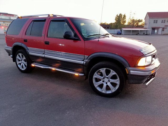

Вот и меня смущает эти пол миллиметра. Однако негры там как то же ездят и видно , что колеса явно не стоковые.  Проставки не рассматриваю.

Все еще актуально. Пойдут ли диски от BMW На ступицу 5х120.65?

У меня стояли от Х5, полёт был нормальный.

Прикрутятся, но делать так нежелательно по описанным выше причинам.
