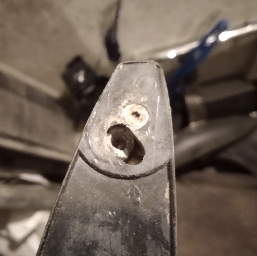

Krest Опубликовано 12 июля, 2020 Share Опубликовано 12 июля, 2020 Развалилась резьба крепления наружной ручки двери Buick Park Avenue 1992 Вот так (откололся кусок силумина): Эта проблема решается каким-нибудь дендрофекальным методом или поиск нормальной ручки -- не только лучший, но и единственный вариант? Ссылка на комментарий Share on other sites More sharing options...
zzzz9999 Опубликовано 12 июля, 2020 Share Опубликовано 12 июля, 2020 Просверлить нах.. насквость ! Ссылка на комментарий Share on other sites More sharing options...

issssa Опубликовано 12 июля, 2020 Share Опубликовано 12 июля, 2020 У вюрта есть жидкий металл. Дорохо богато. Но держит. Ps: субару два литра и овер 1000 сил, дрифтовый, сломали кусок блока, когда перерезали резьбу с м8 на м12. Тюненные шпильки головы, аргонщики не взялись, поведёт. Этим веществом залепили, резьбу нарезали, собрали и на трек. Держит собака.б Ссылка на комментарий Share on other sites More sharing options...
artem K Опубликовано 13 июля, 2020 Share Опубликовано 13 июля, 2020 как вариант пробовать холодную сварку.... Ссылка на комментарий Share on other sites More sharing options...
