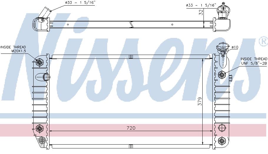

olegators68 Опубликовано 30 августа, 2015 Share Опубликовано 30 августа, 2015 Но вот летом в жару не получится чайник из двигателя? Это вопрос интересный. Не получиться, лучше маленький новый чем огромный забитый за 20 лет отложениями. На 3,8 ставил от нивы как времянку, родной не по карману но купил от блейзера очень похожий, вот третий год лежит, а колхоз работает http://www.ex.ua/80983473 по ней и подбирал. Ссылка на комментарий Share on other sites More sharing options...

olegators68 Опубликовано 31 августа, 2015 Share Опубликовано 31 августа, 2015 Так медный, его можно и молочной кислотой (обратом) или другими щадящими способами промыть, вроде такой должен быть, как вариант без левого т/о. Если такой как на эскизе то в очередь встану. Ссылка на комментарий Share on other sites More sharing options...

eran Опубликовано 31 августа, 2015 Автор Share Опубликовано 31 августа, 2015 похож. но патрубки прямые у меня (тут верхний под углом). и размеры я мерил от крайних точек. у меня получилось где-то 800+470+50 примерно. заливная горловина у меня почти вровень выпирает (тут за габарит выходит вверх). ждём фото. Ссылка на комментарий Share on other sites More sharing options...
