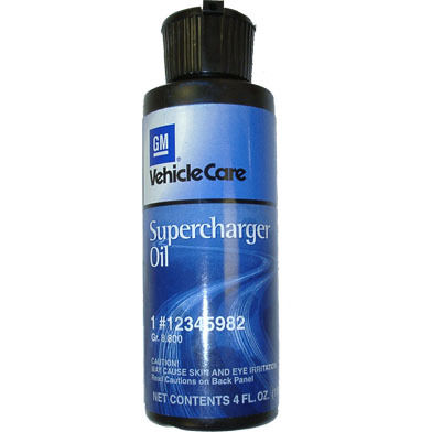

Constrictor Опубликовано 27 февраля, 2014 Share Опубликовано 27 февраля, 2014 (изменено) ага! и антифризом и маслом? а чё за масло? своё или от двигателя? Свое. Вот такое например: Если в развале плещется тосол, то он может из-под датчика температуры вытекать или из-под прокладки между вдувателем и блоком. Изменено 27 февраля, 2014 пользователем Constrictor (смотреть историю редактирования) Ссылка на комментарий Share on other sites More sharing options...
zzzz9999 Опубликовано 27 февраля, 2014 Share Опубликовано 27 февраля, 2014 (изменено) Компрессор ничем не охлаждается, его воздухом протягивает. Есть тасоловые дырки на впуске, под дроссельную заслонку. Можно тупо блокировать. Масло (выше указано) - в приводе , где шестерни зубчатые крутят турбины. Изолировано от всего. Масло - вапще супер качества, моторная синтетика не годится. А чо ? Изменено 27 февраля, 2014 пользователем zzzz9999 (смотреть историю редактирования) Ссылка на комментарий Share on other sites More sharing options...

валилий Опубликовано 28 февраля, 2014 Share Опубликовано 28 февраля, 2014 в редуктор чарджера идёт обычное моторное синтетическое масло 5в30 по мануалу. грохотать начинает редуктор, чинится, если не "всё запущено" элементарно устанвкой втулок в разбитые отверстия привода. стружкой не сыпет ни куда, быстрее заклинит. полностью ремонтируется бюджетно в белорусии с заменой подшипников, сальников. устройство достаточно простое и относительно мало технологичное по сравнению с газовой турбиной в смысле с турбиной , работающей от выхлопных газов Ссылка на комментарий Share on other sites More sharing options...
Forrest Опубликовано 28 февраля, 2014 Share Опубликовано 28 февраля, 2014 в редуктор чарджера идёт обычное моторное синтетическое масло 5в30 по мануалу. Я так и думал! Нас разводят! Разливают моторку 5в30 в бутыльки по 100мл и втюхивают нам, под видом #12345982, по цене 200руб/флакон! Никому верить нельзя! Ссылка на комментарий Share on other sites More sharing options...
валилий Опубликовано 28 февраля, 2014 Share Опубликовано 28 февраля, 2014 Нас разводят! как кроликов. особенно ты бы понял это, если бы посмотрел устройство редуктора из двух с половиной шестерёнок Ссылка на комментарий Share on other sites More sharing options...
