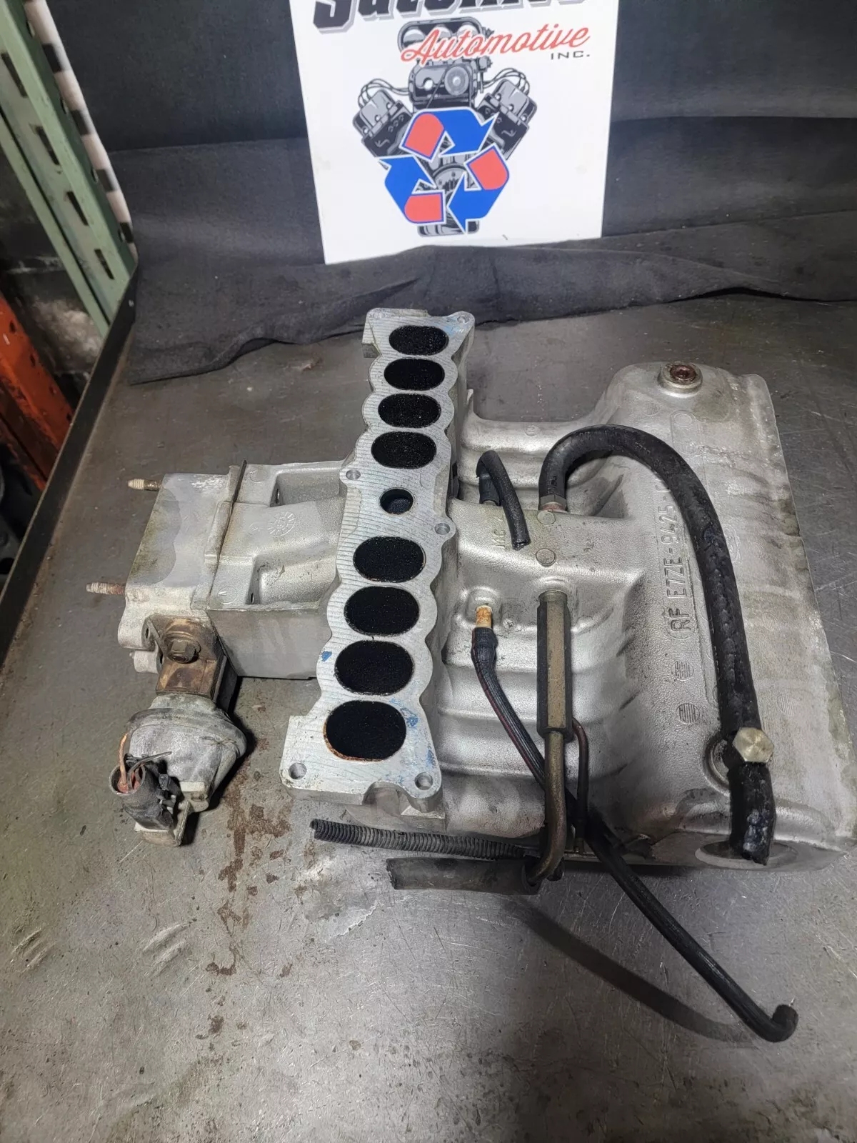

Densky Опубликовано 5 декабря, 2024 Share Опубликовано 5 декабря, 2024 Собутыльники Коллеги! Прошу совета! Исходные данные: Маркиз 89 EFI, которого знатно потрепала жизнь под капотом, да и в целом. Эгр на машине удалён физически, круиз тоже Предыстория: в очередной раз снял интейк, чтобы заменить форсы и все шланги-хоботы вакуумной системы превратились в тыкву, при это ещё и имели достаточное количество переходов с диаметра на диаметр. Шлангов-то я купил, а вот что куда не пойму до конца совсем. На данный момент там подключено так: * - хобот 3 и 7 соединены между собой * - хобот 2 заглушен * - хобот 1 идёт на MAP * - хоботы 4 один на регулятор давления, второй висит в воздухе(шёл на остатки егр) * - хобот 5 уходит на тройник на моторном щите * - хобот 6 туда-же, но вот чет мне кажется это не так должно быть. в воздухе остались клапан PCV(он тут один, стоит в плите интейка, в клапанных крышках нету резинок с выходом как на 4.6), и клапан что идёт на адсорбер под аккумом. Как бы это всё грамотно соединить, чтобы ничего никому не мешалось и не забрасывало маслом тот-же MAP, например? Ссылка на комментарий Share on other sites More sharing options...
nobodi87 Опубликовано 10 декабря, 2024 Share Опубликовано 10 декабря, 2024 Да глуши неизвестные, и всё. Ссылка на комментарий Share on other sites More sharing options...

Densky Опубликовано 16 декабря, 2024 Автор Share Опубликовано 16 декабря, 2024 ua1cbm Спасибо большое за картинки!! Теперь понял что куда и что больше, пока что, ненужно! Ссылка на комментарий Share on other sites More sharing options...
