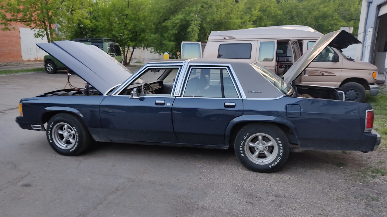

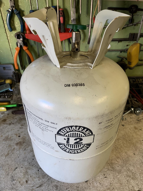

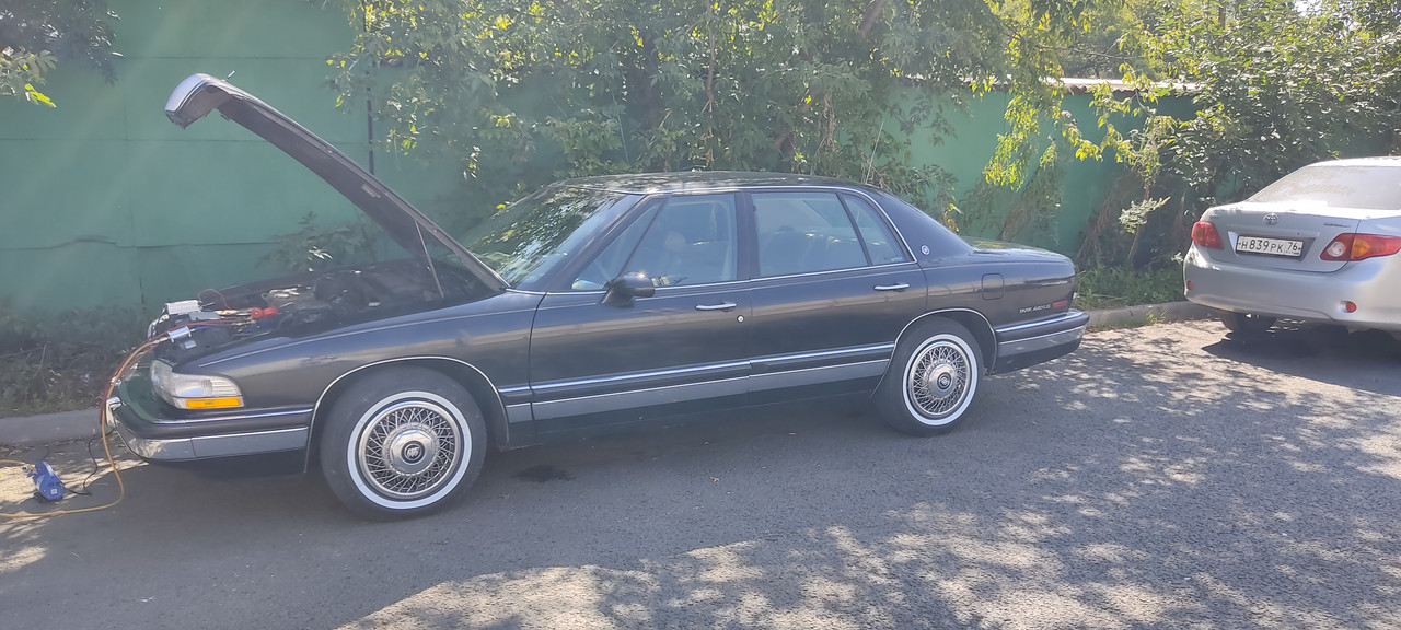

МалышМан Опубликовано 13 июня, 2021 Автор Share Опубликовано 13 июня, 2021 Собранный из бу деталей, прямыми руками, заправлен и работает. Ссылка на комментарий Share on other sites More sharing options...

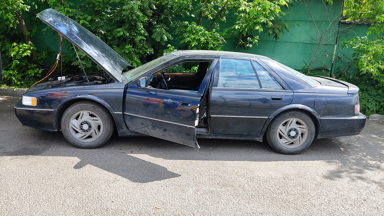

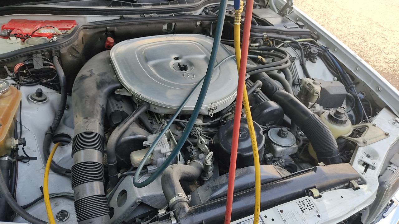

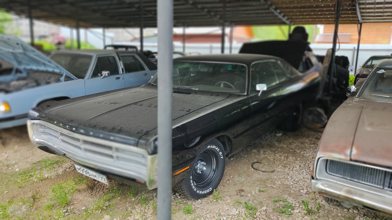

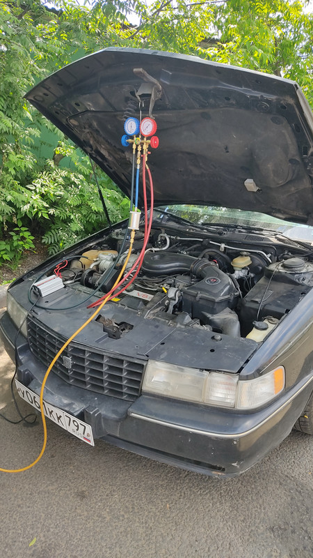

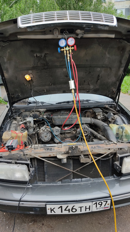

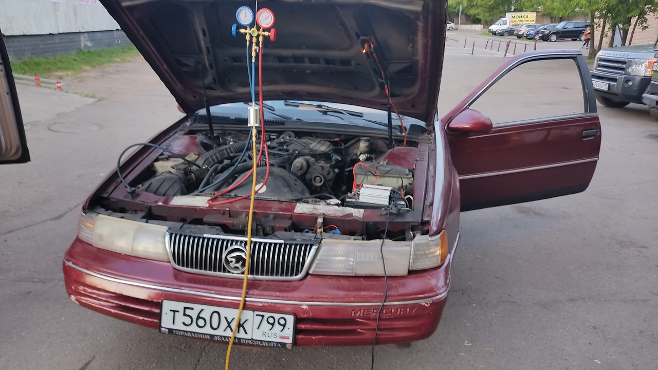

МалышМан Опубликовано 2 июля, 2021 Автор Share Опубликовано 2 июля, 2021 Не герметичен, нет питалова на муфту кондея. Ссылка на комментарий Share on other sites More sharing options...
МалышМан Опубликовано 2 июля, 2021 Автор Share Опубликовано 2 июля, 2021 (изменено) Граждане, повод для торга при покупке автомобиля вам: "Кондей только заправить" Это когда он работает но плохо. Из-за малого количества хладагента, забитых радиаторов, не работающих вентиляторов. Он включается, но плохо холодит, у него щелкает муфта на компрессоре. Когда не происходит ничего, это кондей нуждающийся в диагностике и скорее всего дорогом ремонте. Изменено 2 июля, 2021 пользователем МалышМан (смотреть историю редактирования) Ссылка на комментарий Share on other sites More sharing options...
МалышМан Опубликовано 2 июля, 2021 Автор Share Опубликовано 2 июля, 2021 ВНИМАНИЕ. Тк заправка происходит на улице, а не в сервисе, лазить под машину возможности нет, заниматься ремонтом тоже. Поэтому если что то делаете сами, можно сделать и диагностику самому: -При нажатии на нипель должно сильно шипеть и долго, хорошо если будет масло. Шипение кратковременное с низким давлением говорит о пустоте и скорее всего сильной не герметичности. -муфта компрессора в выключеном состоянии выполняет функцию Обводного ролика природного ремня. Вал компрессора не вращается. Нужно руками провернуть переднюю/Центральную часть муфты. Она должна вращаться. Если не вращается -компрессор заклинил и муфта сгорела. -можно опресовать систему самому для этого понадобится сжатый воздух. Выкрутить нипель, подать сжатый воздух в систему (до 6 атмосфер), далее слушать. Возможно зашипит и не в однои месте. -если утечек нет (давление в системе есть) , снять разъём с муфты включения компрессора кондиционера повесить на него лампу или вольтметр, запустить двигатель, включить кондиционер. Должно быть 12в- лампа горит. - заглушить ДВС, одеть разъем на муфту, запустить двигатель и КРАТКОВРЕМЕННО нажать кнопку включения кондиционера. Должен раздаться щелчек, муфта срабатывает, вал компрессора крутится. Выпустить воздух из системы. При замене компрессора, менять осушитель. Цилиндрическая емкость с двумя трубками, возможна штуцером и датчиком. На новом компрессоре, на боковой части имеется пробка, открутить, наклонить, что бы проверить наличие в нём масла. При снятии старого компрессора, внимательно смотреть на масло в нём, если черное со стружкой -промывать систему, всю. Ссылка на комментарий Share on other sites More sharing options...
PanAm Опубликовано 2 июля, 2021 Share Опубликовано 2 июля, 2021 А как же влага, содержащаяся в воздухе, и которая попадёт в систему? Лучше азотом опрессовывать. Ссылка на комментарий Share on other sites More sharing options...
МалышМан Опубликовано 3 июля, 2021 Автор Share Опубликовано 3 июля, 2021 11 часов назад, PanAm сказал: А как же влага, содержащаяся в воздухе, и которая попадёт в систему? Лучше азотом опрессовывать. Сгорит при вакумации Ссылка на комментарий Share on other sites More sharing options...

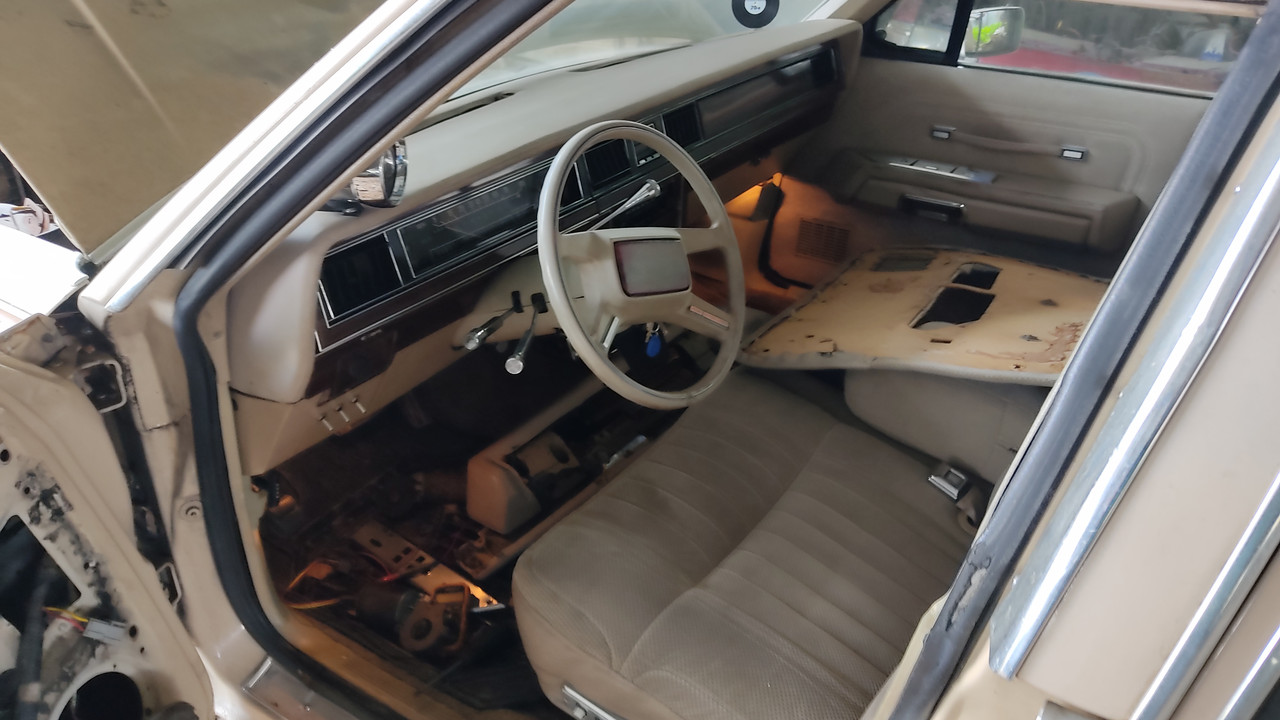

МалышМан Опубликовано 3 июля, 2021 Автор Share Опубликовано 3 июля, 2021 Машина из чатика -1. 42 кг Ссылка на комментарий Share on other sites More sharing options...

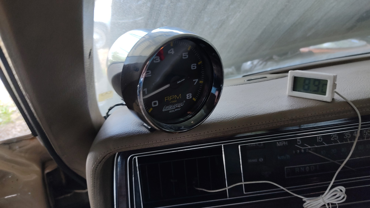

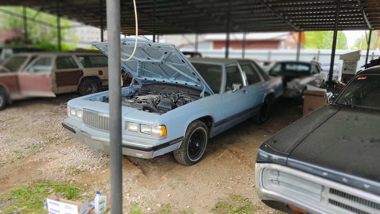

МалышМан Опубликовано 13 июля, 2021 Автор Share Опубликовано 13 июля, 2021 Мегавольт приезжал на новой тачке))) Чет муфта не так работает. И Артем, от Саши. Вроде работает, как долго будет работать? Ссылка на комментарий Share on other sites More sharing options...
megavolt380 Опубликовано 13 июля, 2021 Share Опубликовано 13 июля, 2021 1 час назад, МалышМан сказал: Мегавольт приезжал на новой тачке))) Чет муфта не так работает. И Артем, от Саши. Вроде работает, как долго будет работать? Всё отлично))) Уже работает ))) Ссылка на комментарий Share on other sites More sharing options...
МалышМан Опубликовано 14 июля, 2021 Автор Share Опубликовано 14 июля, 2021 10 часов назад, megavolt380 сказал: Всё отлично))) Уже работает ))) А что было? Ссылка на комментарий Share on other sites More sharing options...
megavolt380 Опубликовано 14 июля, 2021 Share Опубликовано 14 июля, 2021 10 часов назад, МалышМан сказал: А что было? притерлось минут за 30 Ссылка на комментарий Share on other sites More sharing options...

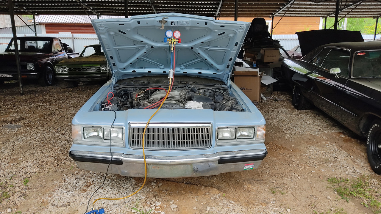

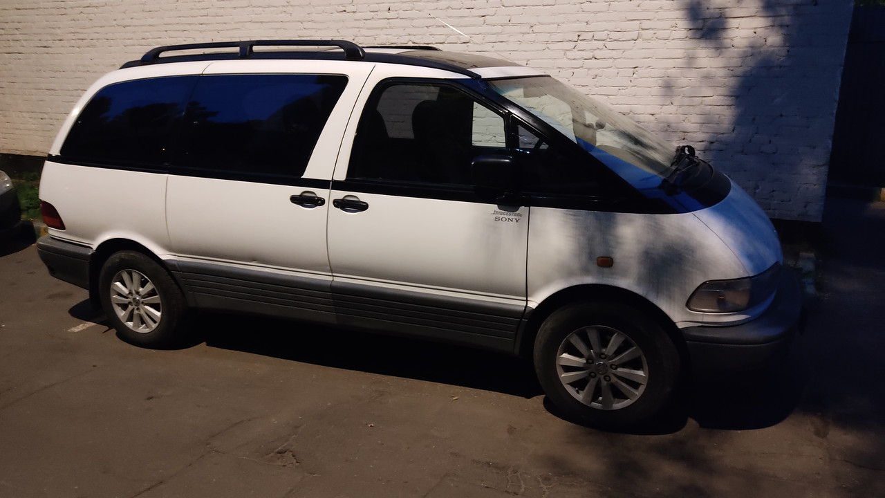

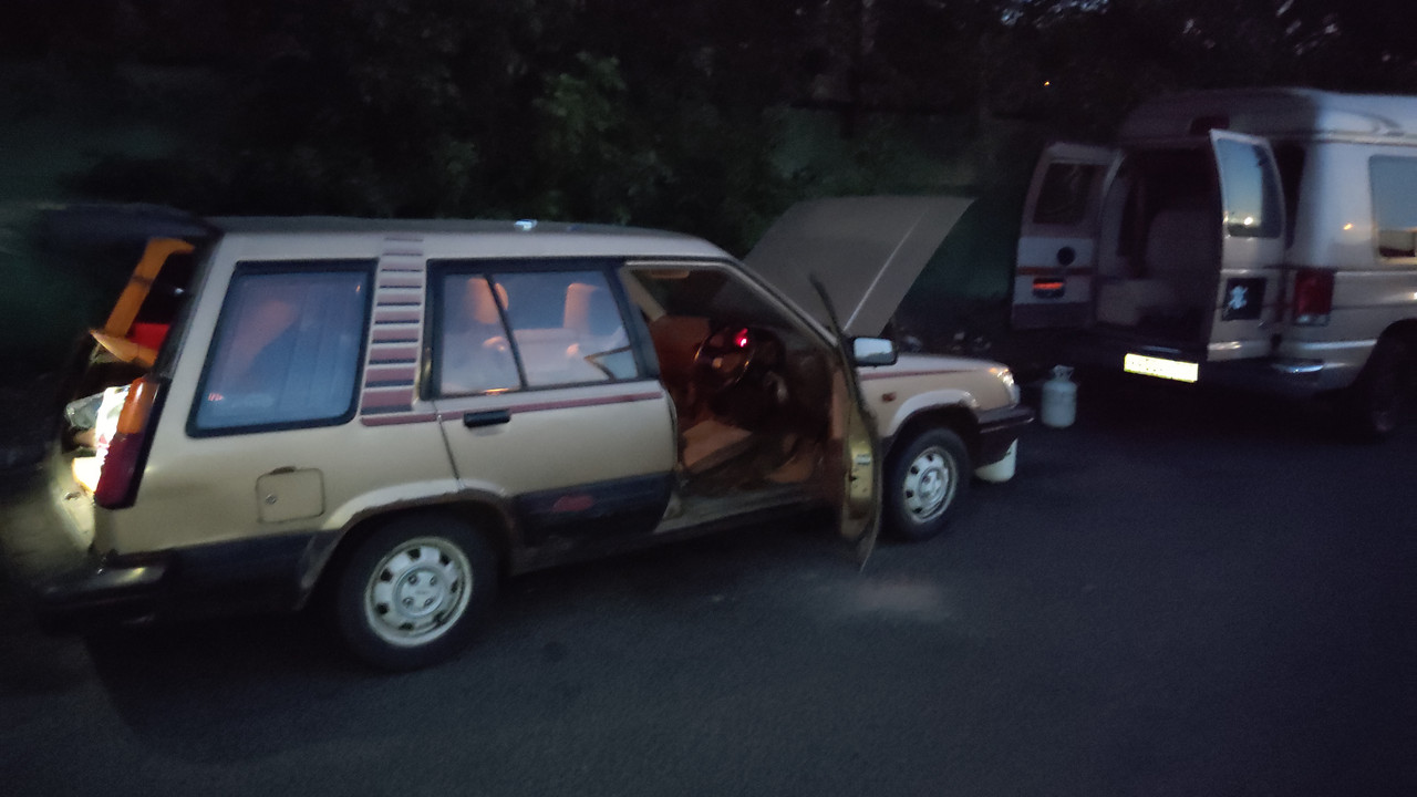

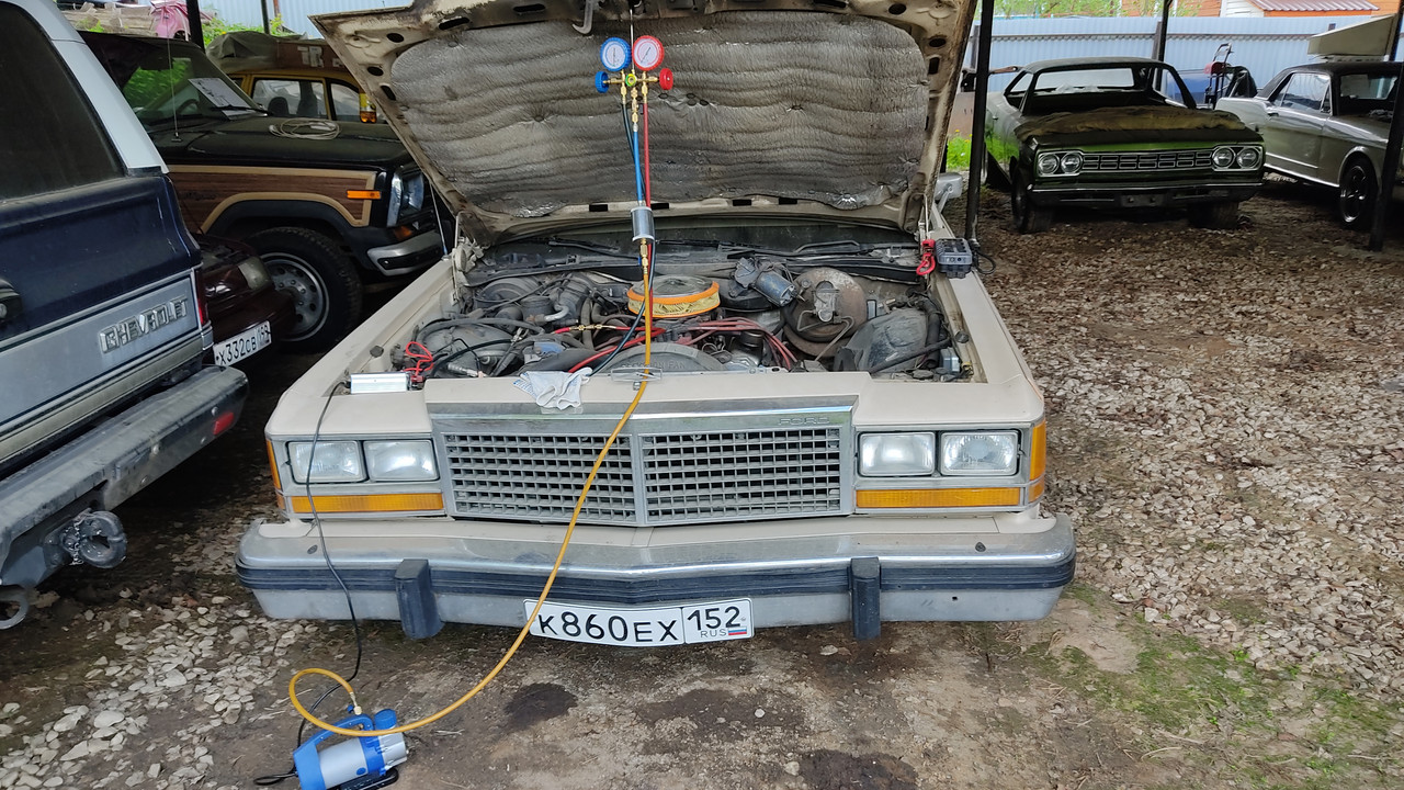

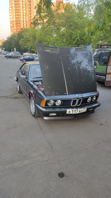

МалышМан Опубликовано 14 июля, 2021 Автор Share Опубликовано 14 июля, 2021 В темноте не удобно Договорились с Тойотой на десять вечера, а темнеет уже. Тимур на эконолайне тоже подъехал. С Тойотой все сложно, старая, обсохшая 10 лет назад. Потом вентилятор не включился. Починили, а результат не удовлетворительный. С эконолайном веселее. На табличке 1.6 кг, якобы для одного контура и 2.4 для двухконторного. В том году Лили 1.6, холодил плохо. В этот раз залили 2.1 кг. Пока Тимур доволен, но нужен тест в жару. Ссылка на комментарий Share on other sites More sharing options...

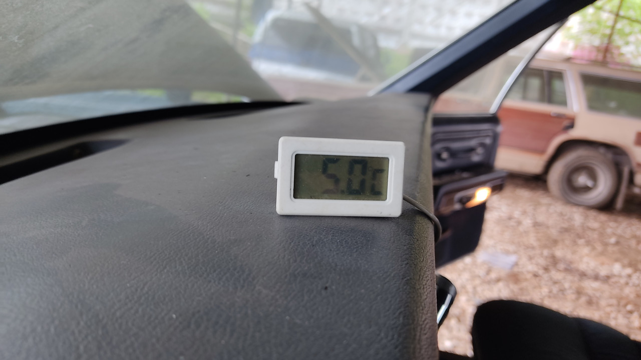

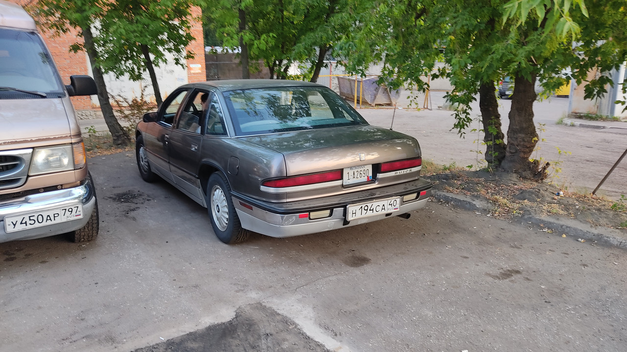

МалышМан Опубликовано 5 июня, 2022 Автор Share Опубликовано 5 июня, 2022 Таки открыли сезон, в заповеднике))) Обе машины холодят. Одна лучше, другая хуже. Соответствует внешнему состоянию))) Ссылка на комментарий Share on other sites More sharing options...

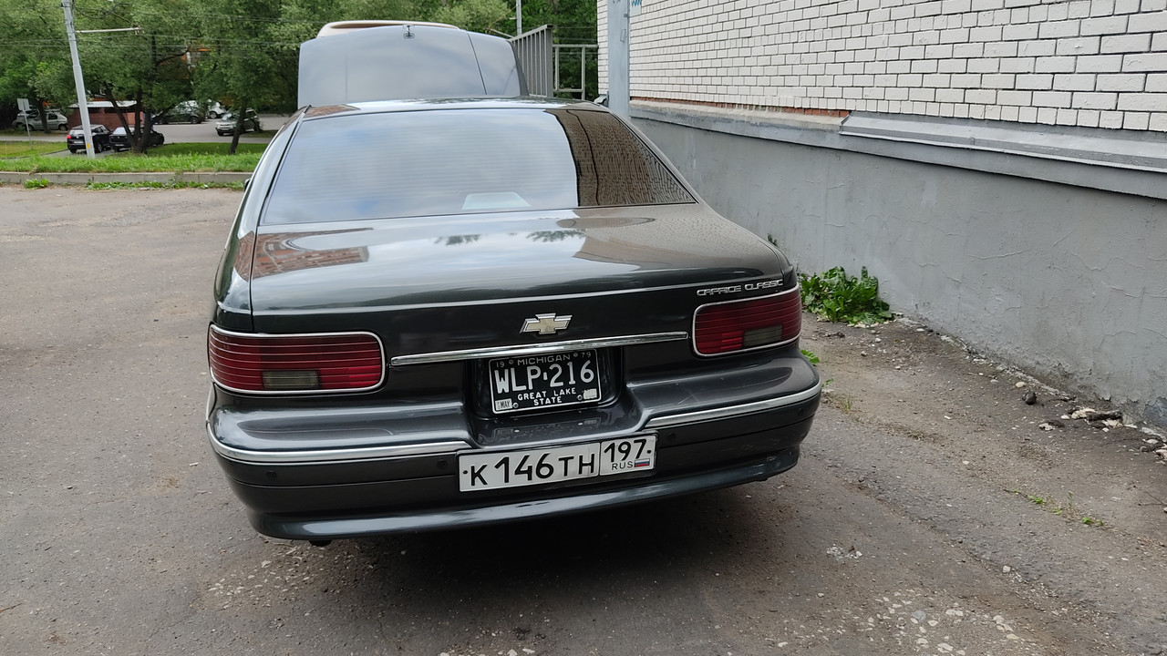

МалышМан Опубликовано 12 июня, 2022 Автор Share Опубликовано 12 июня, 2022 Я думал такие только с нордстаром. 4.9, моновпрыск, трамблер- полный фарш. А ещё люминевый блок, чугунные бошки и в8 поперёк)))) Ссылка на комментарий Share on other sites More sharing options...
